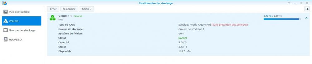

Pour résumer, j'avais initialement installé 1 seul disque de 4 To dans mon DS215j. Lors de l'installation de ce 1er disque, je n'avais pas spécialement fait attention à la config, et le DSM avait créé un volume en SHR sur cet unique disque. Mais mon intention n'a jamais été d'avoir du RAID. Donc au moment d'ajouter un 2ème disque, j'ai eu un petit doute étant donné que le 1er volume est en SHR mais que mon but avec le 2ème disque est bien d'étendre la capacité de stockage en créant un 2ème volume.
Voilà donc ce que je voyais avant configuration du 2ème disque, avec 1 seul volume monté sur le 1er disque :
a1d6bed09e9354e7dfa94132384154088f55f8cf
A partir d'ici, je pourrais cliquer sur Gérer si mon intention était d'utiliser le 2ème disque en SHR avec le 1er (donc pour garder au final 1 volume de 4 To, mais avec "protection des données" due au RAID). Mais ce que je veux c'est créer un 2ème volume qui utilise seulement le 2ème disque, et pour ça je clique sur Créer un volume :

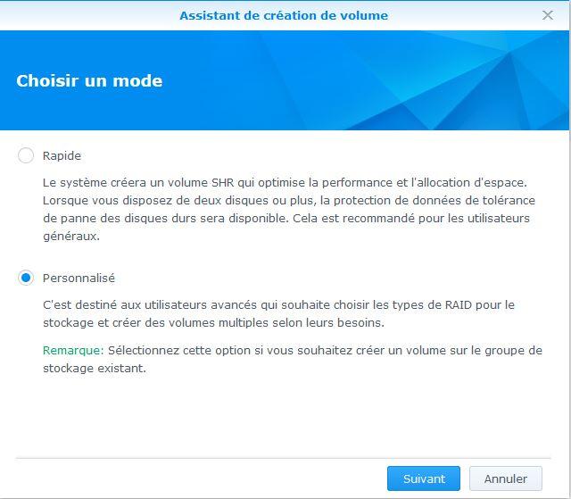

Ici, je pense qu'en choisissant Rapide j'aurais au final obtenu un 2ème volume en SHR (comme mon 1er volume), mais vu que j'ai un NAS à 2 baies et que je ne pourrai plus y ajouter de disques, ça n'a pas d'intérêt. Donc je choisis Personnalisé :
2d36298c96c202b1e78d9224a24c0edbb0b589ef

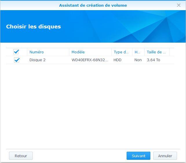

Ici pas le choix, je ne peux que choisir mon nouveau disque pour l'ajouter au nouveau volume. Tout est normal :)
bccc6a415e4a91eafd0cf5a4fc7d71e1bca9e70f

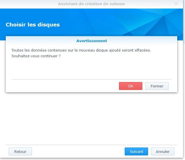

Ensuite on a un petit warning, qui peut laisser penser que ça va continuer directement ensuite et qu'on n'aura plus le choix de rien annuler ou modifier... mais non :
f76a4b616c264df383ef8653f4bee54a121ddda9

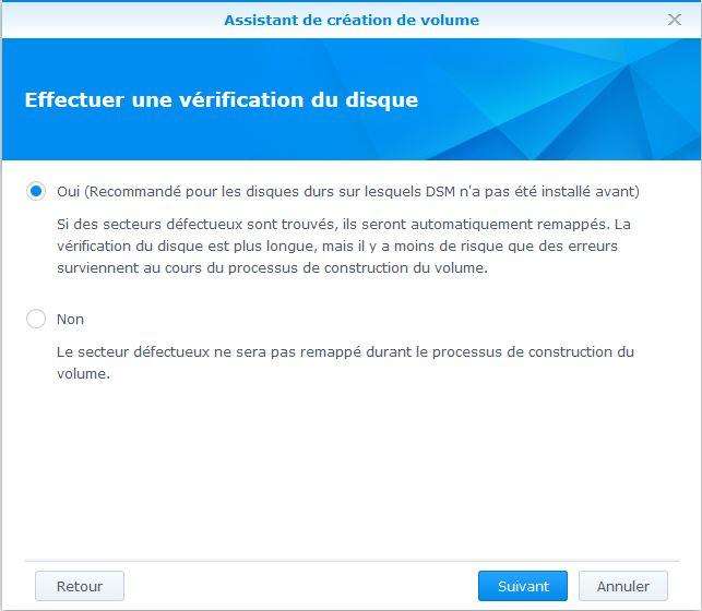

Ici DSM propose de vérifier le disque; j'accepte.
c52201f18a91f24ed2c352a756a7b26d5236c3d6

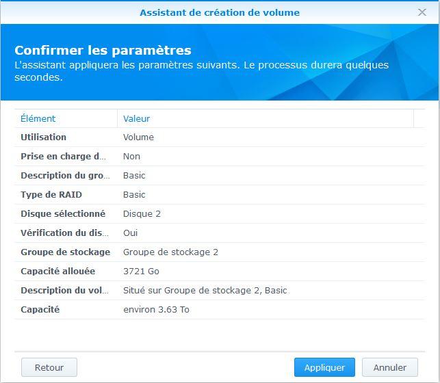

Ensuite on a un petit récap qui confirme qu'on va créer un volume avec seulement le nouveau disque. Et c'est donc ici qu'on a le bouton Appliquer, qui valide le tout.

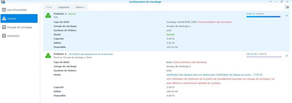

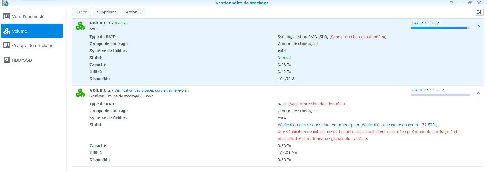

Et voilà le résultat, après quelques secondes :
25b1238abd988b43db1377aa5de260519b8725cd
437939e2dd57380848d1f8603ae94a188b7a4782
Il n'y a plus qu'à attendre encore quelques heures pour la vérification du disque, et tout sera opé ! :)

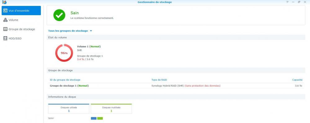

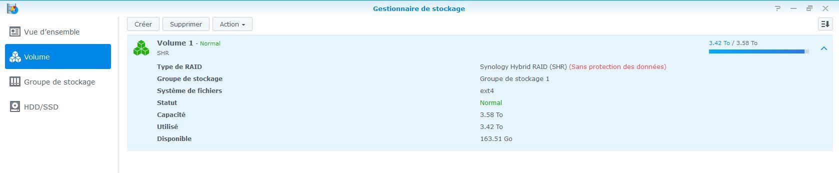

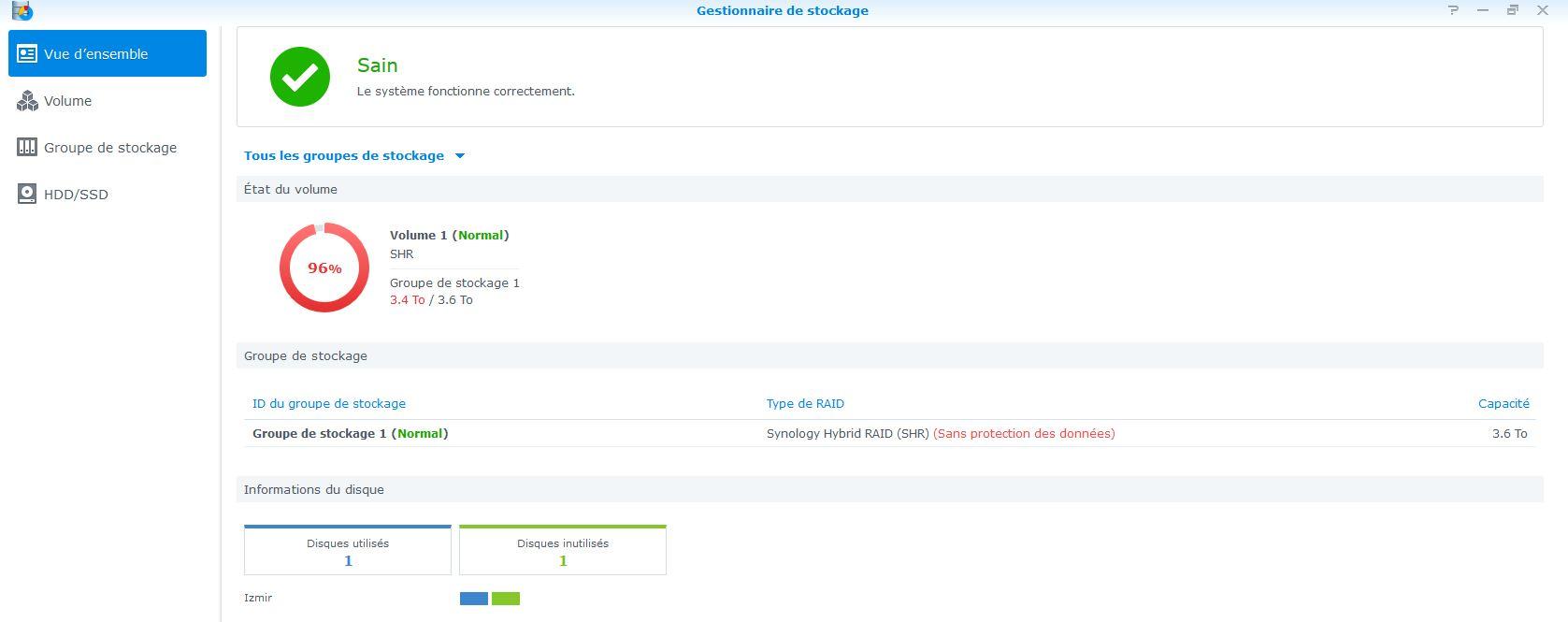

Je me permets d'actualiser ce Tuto en ajoutant quelques captures avec DSM 6.2.1-23824 Update 4 car certaines fenêtres ont évolué :
