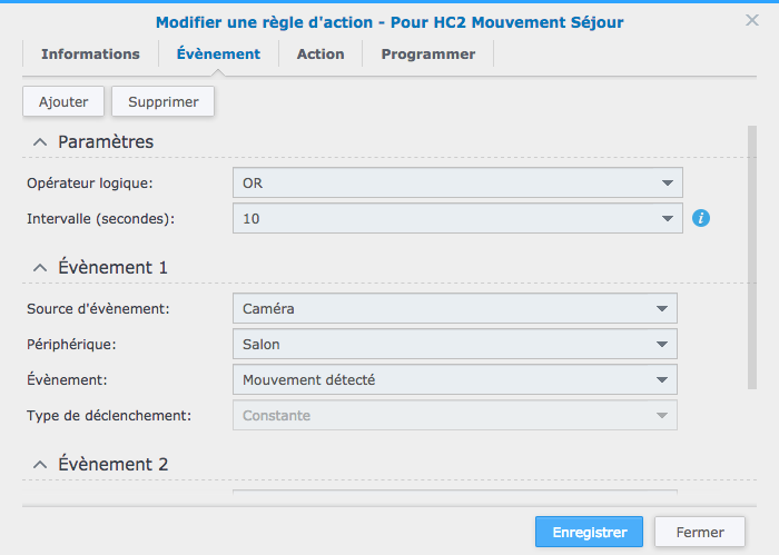

En ce qui concerne les règles de déclenchement, j'ai bien mis la caméra en trigger :
5a15e1c1352af_Capturedecran2017-11-22a21_44_34.png.312f12176367d047fed7c994015c45d3.png
Et j'ai sélectionné un périphérique externe dans la fenêtre Action.
Si ce n'est pas périphérique externe, je ne sais pas vers quoi me tourner ?
