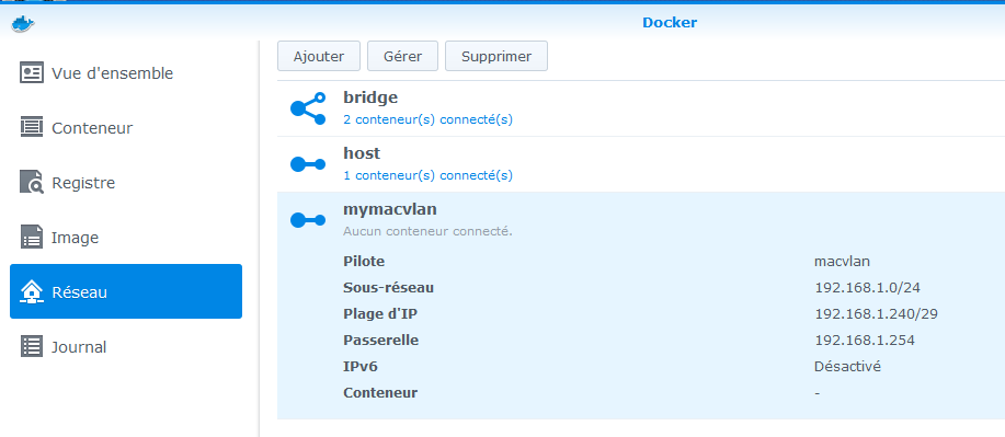

L'onglet Réseau définit les réseaux (ou interfaces) sur lesquels nos conteneurs seront actifs.

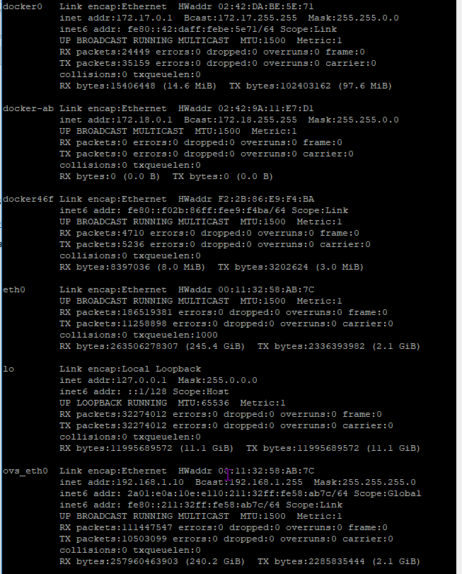

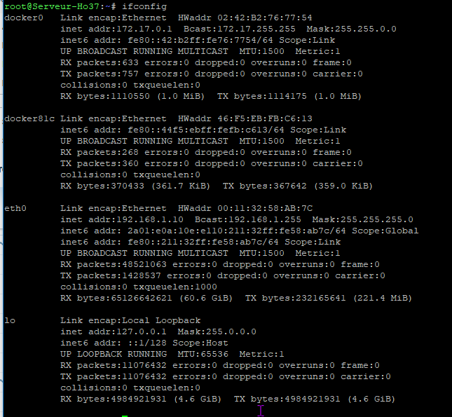

Par défaut, le mode bridge est sélectionné. Dans ce mode, lorsqu'un conteneur est créé, il obtient une adresse IP privée libre dans le sous-réseau 172.17.0.0/16. La passerelle de ce conteneur sera toujours 172.17.0.1, qui est une des nouvelles interfaces du NAS (consécutivement à l'installation de Docker). Pour s'en assurer, connectez-vous en SSH sur votre NAS et tapez :
ifconfig
Vous verrez une interface docker0 avec l'IP 172.17.0.1, c'est la porte vers le monde extérieur (LAN + WAN) pour tous les conteneurs dans le réseau bridge 172.17.0.0/24 : c'est l'équivalent de votre box par rapport à Internet.
En mode bridge, si les ports ne sont pas translatés de la passerelle (le NAS) vers le conteneur, le conteneur n'est pas accessible depuis votre réseau local (hormis le NAS). On a un fonctionnement similaire à un routeur auquel on dit de translater certains ports vers une machine de notre réseau pour y accéder de l'extérieur.

On notera en dernier lieu qu'il est possible par l'intermédiaire du "+" de créer des réseaux bridge différents de celui par défaut, on appelle ça des réseaux bridge personnalisés ou définis par l'utilisateur.
Les réseaux bridge personnalisés font l'objet de remarques supplémentaires en fin de tutoriel.

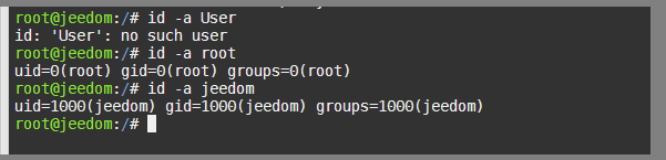

Concernant les variables PUID et PGID, elles vont permettre de définir l'utilisateur du NAS qui exécutera le conteneur. On les retrouve par exemple, mais pas seulement, dans toutes les images Linuxserver, qui est un collectif de développeurs réalisant le portage d'applications phares vers des images Docker standardisées et surtout NAS friendly. Lorsque vous cherchez une application, je vous conseille en premier lieu d'aller jeter un oeil à la liste de leur releases, les ajouts sont fréquents et les mises à jour encore plus.
Pour connaître les valeurs numériques à entrer, il faut se connecter en SSH sur le NAS, et taper :
id user
user étant l'utilisateur qu'on souhaite employer. On obtient plusieurs valeurs, un UID >= 1026, un GID = 100 ou plus, d'autres valeurs de GID dont on ne se servira pas ici.
On fait correspondre le PUID au UID et le PGID au GID.

11-A-2. Création de l'interface virtuelle
Une solution existe toutefois, il suffit de créer une nouvelle interface sur le NAS, une interface virtuelle, par lequel il sera aussi normalement accessible que par son interface physique.
Pour illustrer, si j'accède à DSM via 192.168.0.100:5000 en temps normal, je pourrai depuis un conteneur sur le réseau macvlan y accéder via l'adresse 192.168.0.200:5000
Le conteneur pourra donc communiquer avec le NAS via cette nouvelle interface.
Pour cela, il suffit de taper quelques lignes de commande en SSH :
ip link add <nom_interface_macvlan> link <interface_physique> type macvlan mode bridge
ip addr add <IP_virtuelle>/32 dev <nom_interface_macvlan>
ip link set dev <nom_interface_macvlan> address <adresse_MAC>
ip link set <nom_interface_macvlan> up
ip route add <Plage_DHCP_réseau_macvlan> dev <nom_interface_macvlan>
Si on veut faire correspondre à l'exemple du réseau ci-dessus :
 - <nom_interface_macvlan> => un nom au hasard, pas de caractères spéciaux, macvlan_int par exemple, peu importe
 - <interface_physique> => ovs_eth0
 - <IP_virtuelle> => on avait choisi arbitrairement l'adresse 192.168.0.140, on vérifie que cette IP n'est pas dans la plage couverte par le réseau macvlan toto
 - <adresse MAC> => on peut définir une adresse MAC pour notre interface
 - <Plage_DHCP_réseau_macvlan> => ça correspond à --ip-range dans le script plus haut
Vous devriez maintenant avoir maintenant une nouvelle interface visible en tapant ifconfig en SSH. Vous verrez également cette interface sur l'assistant Synology par exemple. Si vous tentez un ping depuis votre NAS vers un conteneur sur le réseau macvlan, cela devrait marcher.

Pour ma part, j’utilise Docker via le paquet de Synology pour faire tourner Jeedom. https://www.jeedom.com/site/fr/soft.html
Jeedom est une application domotique très ouverte grâce notamment à l’installation de plugin.
Cette application s’installe sur un Raspberry ou en Docker
Son utilisation en mode Docker impose des points particuliers :
Des droits SUDO et une écoute en mode Broadcast
  • Le point « Broadcast » sera résolu en configurant le container en mode Host.
  • Mais le point « SUDO » devra faire l’objet d’une modification système Linux du container.
    Ce point revient régulièrement sur des forums avec d’autres utilisation de container
Pour détailler mes propos et aider nos amis utilisateurs de jeedom, j’ai réalisé un tuto
https://community.jeedom.com/t/tuto-installation-de-jeedom-sur-synology-avec-docker-en-mode-host/5290
L’installation est 100% opérationnelle. 😀
Mais tout n’est pas parfait
L’accès en SSH via Putty est impossible ! 😪 seul l’utilisation du terminal du paquet Docker est possible 😬
Et surtout de devoir modifier le système avec une version de Debian que celle officielle
Enfin concernant le PUID et GUID, j’ai mon PGID = 101 et PUID = 0, alors que je vois régulièrement des valeurs à 1000 dans des tutos.
Si tu as le temps de regarder cela, je t’en remercierais grandement  👍

PS : pour les uid/gid, 1000/1000 est le tandem de tout utilisateur linux standard créée à la mise en route de l'OS. Sur un Synology, le premier uid disponible est 1026, le groupe users c'est 100 et administrators c'est 101.
root c'est 0/0.
Je ne sais pas d'où sort ton 101 du coup ?
Pour connaître l'uid d'un utilisateur, tu tapes "id" connecté en SSH pour l'utilisateur en cours, ou "id user" pour un user déterminé.
Modifié par .Shad.

pour les uid/gid, je pense que je me suis trompé !
j'ai récupéré les infos dans le système Jeedom au lieu du système Synology 🤪
Avec mon nom utilisateur admin du Synology j'ai UID 1032 / GID 101

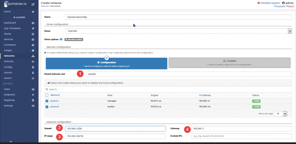

Bonjour @.Shad.
J’ai regardé pour le réseau macvlan.
J’ai suivi un tuto qui permet de créer un réseau macvlan à l’aide de portainer
https://www.portainer.io/2018/09/using-macvlan-portainer-io/
Point 1 :
Si j’ai bien compris on doit attacher le réseau macvlan au réseau de l’hôte
Mon hôte est bien mon Synology ?
J’ai plusieurs réseaux et je ne sais pas lequel prendre ?
Point 2 et 3 :
Je mets exactement la même chose ?
Point 4 :

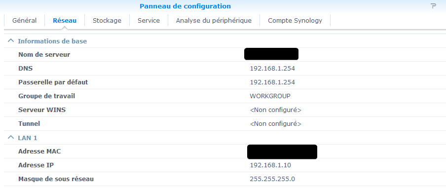

C’est l’adresse IP du Synology (192.168.1.10) ?
Voici la configuration de mon réseau de Synology
Le lien en question dit juste comment créer un réseau macvlan, et même si j'adore Portainer et que je m'en sers souvent, je ne trouve pas leur méthode plus simple, c'est vraiment équivalent en terme de temps en ligne de commande.
L'interface qui t'intéresse c'est ovs_etho, tu peux voir que l'adresse IP physique de ton NAS lui est attribuée. Moi j'ai utilisé ce guide-là, qui lui traite de la manière de faire communiquer l'hôte (le Synology), avec tous les conteneurs présents dans le réseau macvlan avec lesquels, sans rien faire, ton NAS ne pourra communiquer.

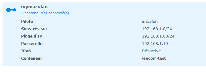

J'ai créé un réseau macvlan et mon conteneur jeedom-test est connecté.
Sauf que quand je vais à l'adresse 192.168.1.60 j'ai l'erreur Le serveur à l’adresse 192.168.1.60 met trop de temps à répondre.
et en bridge 192.168.1.10:9082 j'ai SQLSTATE[HY000] [2002] No route to host

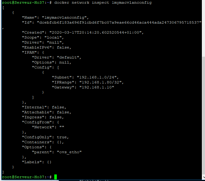

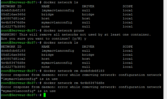

Ensuite à force de faire mu-muse je ne peux supprimer les deux réseaux mymacvlanconfig
J'ai tout essayé 🤬
J'ai pourtant aucun conteneur de connecté sur ces deux réseaux

  • supprimer des réseaux : il faut donner le nom (NAME) du réseau que tu veux supprimer, pas son Id (NETWORK ID)
    • par exemple : # docker network rm mymacvlanconfig
  • il faut définir la bonne plage d'adresse pour ton réseau macvlan
    • ici tu donnes 192.168.1.60/24 : c'est incohérent.

J'ai essayé également docker network rm mymacvlanconfig et cela ne fonctionne pas non plus
J'ai trouvé une solution sur un forum :
supprimer le fichier /volume1/@docker/network/files/local-kv.db et redémarrer le NAS 😉
les deux réseaux parasites ont disparu 😀

Concrètement et sur la base des données suivantes :
Le réseau de ma Freebox
Le réseau de mon NAS
Les réseaux ifconfig du NAS
Si je souhaite un réseau macvlan avec un accès d'adresse IP utilisables pour mes dockers : 192.168.1.240 à 192.168.1.250
Je saisi cela comment ?

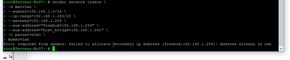

docker network create --driver macvlan -- ??????????????
Modifié par Didier3L
Tu peux partir sur un sous-réseau 192.168.1.240/28 ce qui donne une bloc d'IP allant de 192.168.1.240 à 192.168.1.254, si tu utilises /29 ce sera de 241 à 246. Je considère dans mon exemple que tu pars sur la première.
Ensuite, ta passerelle c'est ton routeur, donc 192.168.1.254
L'interface c'est eth0, d'après ton impression d'écran (elle possède l'IP physique du NAS).
A partir de là on va créer un réseau macvlan externe :
docker network create \
-d macvlan # --driver étant équivalent à -d
--subnet=192.168.1.0/24 \
--ip-range=192.168.1.240/28 \
--gateway=192.168.1.254 \
--aux-address="freebox=192.168.1.254" \
--aux-address="host_bridge=192.168.1.241" \
-o parent=eth0 \
mymacvlan
On a exclu une adresse pour le NAS (241) pour l'interface virtuelle permettant la communication avec les conteneurs appartenant au sous-réseau, et celle de la Freebox (254).

Je n'ai pas fait le test, mais est-ce que l'on peut mettre la même adresse pour gateway et aux-address ?? Ne faudrait'il pas supprimer le --aux-address="freebox=192.168.1.254" \ ??
Ah oui totalement, tu peux mettre /29 ou partir de 230 au lieu de 240 😉
L'adresse IP de mon NAS sur le réseau de ma Freebox est 192.168.1.10
donc je lance cela ?
-d macvlan \
--ip-range=192.168.1.240/29 \
-o parent=eth0 \
mymacvlan
L'adresse IP de ton NAS n'a pas d'importance là, le réseau est relié à ton interface eth0 c'est là que le lien s'est fait. L' adresse en 241 va servir à créer une nouvelle interface, virtuelle, sur ton NAS pour communiquer avec tes conteneurs sur le réseau macvlan, vu que c'est impossible depuis eth0.
