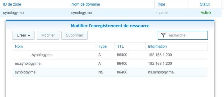

mrboliboli a répondu à un(e) sujet de mrboliboli dans DNS Dynamique
Merci, J'ai pensé a la 2eme solution, mais le nas2 n'as pas d'ip public fixe... Donc soit je m’achète un nom de domaine, soit je me résigne a avoir 2 URLs pour me connecter au syno (une chez moi, et une dehors). Tout ça car pas de nat sur le loopback de la Livebox.. -

mrboliboli a posté un sujet dans DNS Dynamique
Bonjour, Je vous explique mon problème: Ma livebox 2 est tombé en panne, elle a été remplacé par une play. Sur l'ancienne box mon "domaine.synology.me" était bidouillé dans l'interface de la box (pour l'accès en local), le soucis c'est que cela ne fonctionne plus sur la play (après bidouille du javascript c'est ok dans l'interface de la box, mais le lookup donne un "domainesynologyme.home") Je me suis résigné à configurer le DNS du synology (voir image jointe). Tout est presque fonctionnel. Je fais mes sauvegardes sur mon ancien NAS accessible via internet. seulement avec le dns parametré de la sorte, le domaine autresyno.synology.me n'est plus accessible. Quelqu'un a t'il une idée pour me dépatouiller de cette situation pénible. Merci. -
