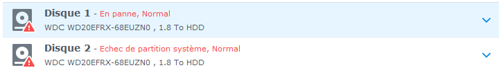

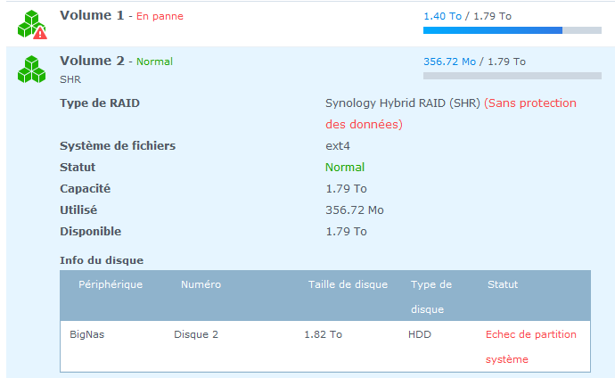

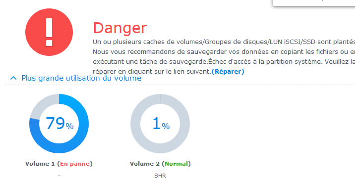

  5. Ok merci pour cette réponse. J'ai maintenant la partition système du disque 2 réparée mais cela ne résoud pas le problème. Effectivement chaque disque ne semble voir q'un volume différent d'où ma confusion. Je me lance dans une sauvegarde générale. Une fois la sauvegarde faite, est-il possible par un moyen ou un autre d'essayer de restaurer le volume manquant sur le disque sain? Cordialement Olivier

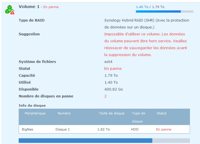

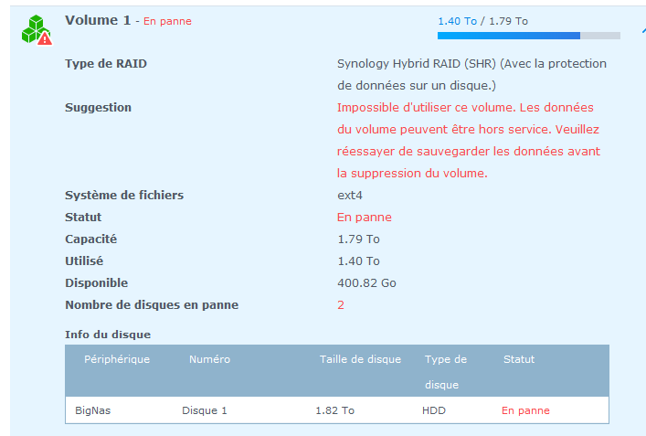

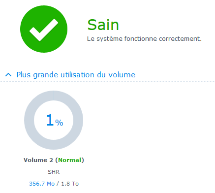

  6. Bonjour et merci pour votre réponse rapide. J'ai compris votre retour mais malheureusement la situation est un peu différente. J'ai en effet effectué 3 tests : Test 1 - uniquement disk 1 Résultat : - Le système apparait comme sain (Toutes les leds du NAS sont au vert) - 1 seul volume est visible (Volume 2) - Plus aucune donnée n'est disponible Test 2 : Uniquement Disk 2 Résultat : - Le système apparait comme endommagé(leds disque et statut orange clignotant) - 1 seul volume est visible (Volume 1) - Toutes les données sont disponibles Test 3 : Les 2 disks Résultat : - Le système apparait comme endommagé(leds disque et statut orange clignotant / 1 disk vert) - 2 volumes visibles - Toutes les données sont disponibles Il semble qu'un disque soit sain sans aucune données ou un problème de partition et l'autre endommagé mais avec les données... Pourriez-vous m'aider? Merci beaucoup Olivier

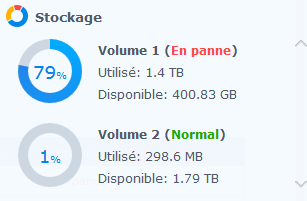

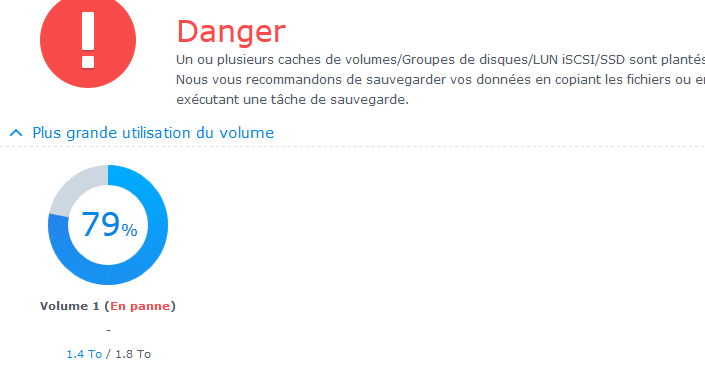

  7. Bonjour à tous, Je me permets de vous contacter car je rencontre un problème important depuis ce matin. Je possède un syno DS214play avec 2 disques 2Tos en RAID. Depuis ce matin un des 2 disque semble défectueux CF image ci dessous : Les tests SMART effectués sur les 2 disques sont normaux. Il indique cependant 4 secteurs defectueix sur le disque associé au volume 1. Je suis complèement perdu car j'accède à l'ensemble des données mais à la lecture des rapports du Syo le disque fiable n'utilise que 298,6 Mo alors que le disque en panne utilise 1,4 TB alors que j'y accède sans problème. Pourriez-vous m'aider svp? Ci-dessous plus de précisions. Merci bcp Olivier
