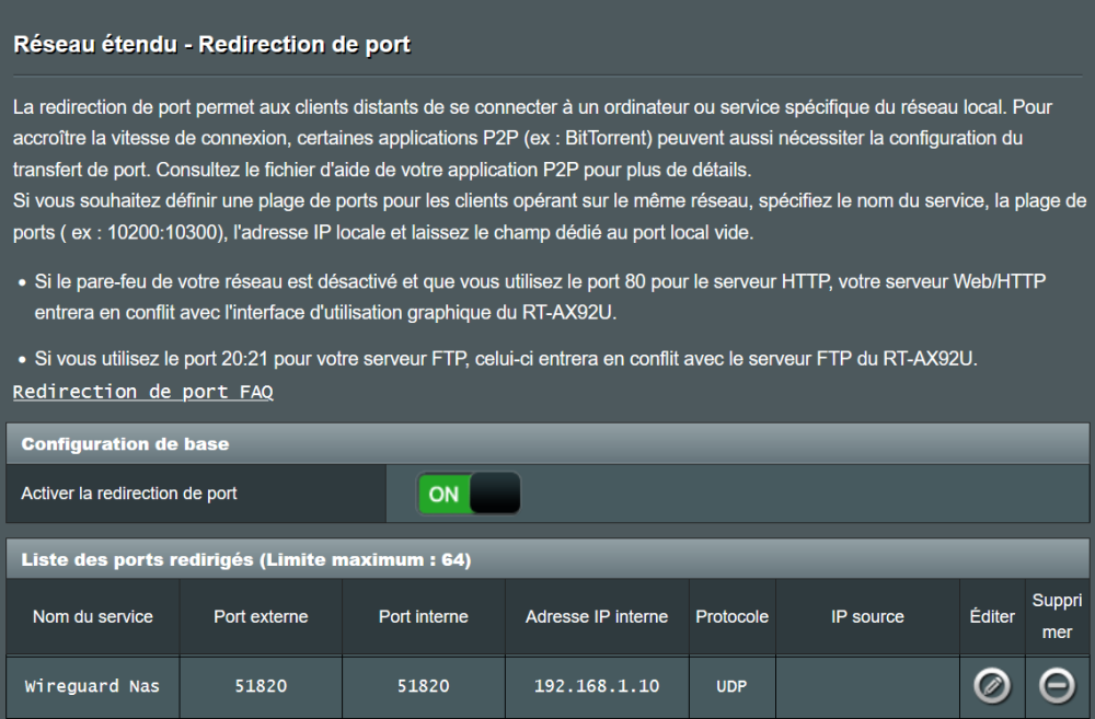

  6. Bonjour MilesTE1, j'ai expliqué en tout début du point 3. pourquoi ce choix : "Le fait d'inclure le binaire wireguard-ui dans linuxserver/docker-wireguard permet entre autre de voir aussi facilement les peers connectés et leurs stats.". Je n'ai pas réussi à avoir les stats en me servant d'un containeur wireguard-ui et d'un containeur wireguard séparés. Si je me souviens bien, cela ressemble à un problème d'ouverture de flux entre ton client IOS et ton containeur wireguard. As-tu bien ouvert le bon port externe sur ta box pour le rediriger vers le bon port de ton synology et ce port est-il bien mappé dans ton docker-compose ? En se basant sur mon fichier docker-compose.yaml fourni dans ce tuto, il faut forwarder le port externe 51820 vers le l'adresse interne du nas sur le port 51820 en UDP . Et bien sûr s'assurer que ce même port 51820/UDP est bien ouvert aussi sur ton syno si tu as activé le firewall
