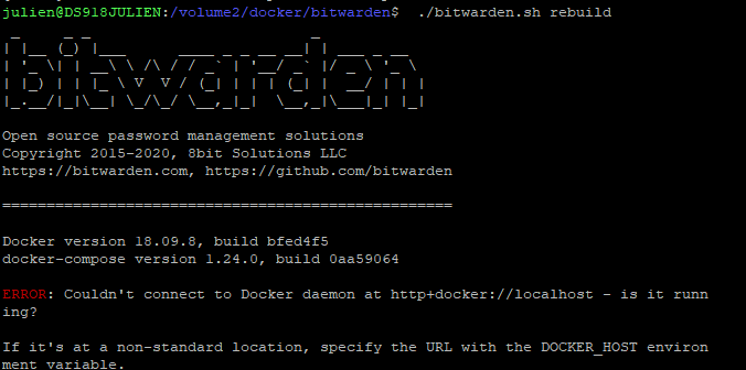

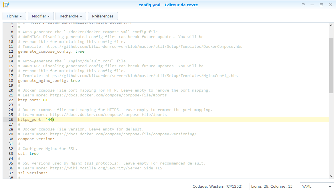

.Shad. sans toi j'aurai lâché depuis longtemps : un grand merci ! J'ai passé "ssl" sur false (comme "ssl_managed_lets_encrypt") , supprimé le mapping du port https - le paramètre "database_docker_volume" était sur false. Je n'ai aucun dossier dans bwdata/mssql/data. Quand je fais un rebuild (ou l'une des quatre autres commandes) via Putty, j'ai une erreur (voir ci dessous) et mes deux conteneurs ne se lancent toujours pas ! Ai je loupé quelque chose ?
Merci. C'est bien le cas pour le port http : 81 Par contre, j'ai repassé le port https en 4443 car j'ai un conflit avec le port 443. Je pense que j'ai un souci avec les deux conteneurs "ADMIN" & "NGINX" (voir le message d'erreur) mais pour moi les ports locaux sont corrects. Est ce normal d'avoir autant de conteneurs d'ailleurs ?
Désolé .Shad. Salut .Shad. est voici la copie d'écran - que je passe le port HTTPS en 443 ou 4443 ne change rien.

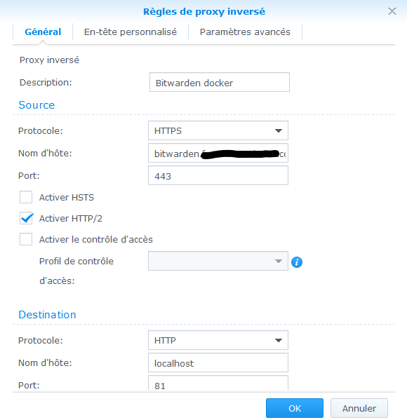

.Shad. - un grand merci pour ton aide- j'ai bien un proxy inversé , j'ai donc repris les ports HTTP(81) et HTTPS (443) visibles sur le portail des applications / Proxy Inversé. J'ai suivi les 4 dernières commandes, aucun souci par contre j'ai un souci de redirection des ports car je tombe sur une page blanche en faisant http://ADRESSE_NAS:81 Message d'erreur si je mets un autre port (4443)
