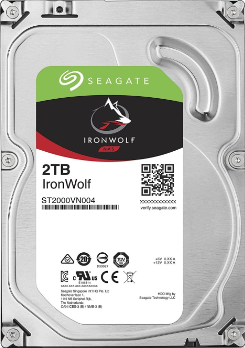

  2. Bonjour, Merci pour vos retour et votre aide. Est-ce que je prendre une autre marque comme celui-ci : Disque Dur Seagate Technology Technology Technology 3.5" Ironwolf 2To 5900T-NAS (ST2000VN004) Bonne journée.
  3. Bonjour, Un des 2 DD WD Red 2.0TB modèle WD20EFRX est signalé comme défectueux pas mon synology. Ce modèle ne semble pus disponible. Quel modèle dois-je choisir en WD Red pour le remplacer ? WD Red, Disque dur interne NAS 2 TB - 5400 rpm, SATA 6 Gb/s, SMR, Cache de 256 MB - WD20EFAX ou WD Red 2TB 3.5" NAS Disque dur interne - 5400 RPM Class, SATA 6 Gb/s, CMR, 64MB Cache - WD20EFAX Merci d'avance.

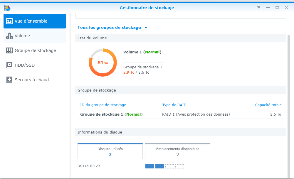

  6. Pour être transparent je ne sais pas du tout quel raid choisir. Je me dis qu'en rajoutant 2 DD il semble logique de garder un système de miroir par paire pour que si 1 DD est HS seul 1 d'une paire soit à changer sans impact sur la 2e paire. Mais en gardant l'objectif de doubler la taille en passant de 4 à 8 TO. C''est possible ?
  7. Merci pour ce retour rapide. Je suis en Raid 1. Avec un rajout de 2 disques je rajoute les 2 en même temps ou d'abord l'un et ensuite l'autre ? D'abord ajout d'un disque et ensuite changer type raid ?
  8. Merci pour la réponse et le lien. Je l'avais consulté avant de poster mais j'ai l'impression qu'il n'y a pas la réponse à ma question. J'ai installé mon NAS il y a 4 ans et je ne me souviens pas si je suis en RED SHR ou pas. Comment puis-je le vérifier ?
  9. Bonjour, Mon NAS indique 80 % en taux de remplissage. J'ai 2 disques miroir en RAID1 de 4 TO chacun. Je les appellerais A et B. J'envisage de rajouter 2 DD de 4 TO (C et D) chacun pour doubler le volume. Est-ce que c'est possible ? Sans perdre les données des 2 présents ? Est-ce A et B vont rester miroir l'un de l'autre et C et D miroir l'un de l'autre ? Quelle est la procédure à suivre pour rajouter C et D ? Bonne soirée.
