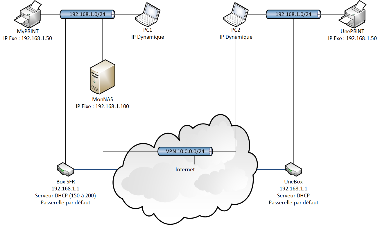

    Alors c'est que mon message n'est pas assez clair, il ne s'agit pas de deux réseaux qui m'appartiennent. Seul celui ou est placé le NAS m'appartient. Le second réseau est le réseau de M. ToutLeMonde (Mes parents, des amis, une location pour les vacances...) Quand aux probabilités, oui elles sont suffisamment faibles pour être négligeables, mais ce n'est pas l'objet de ma question. Je cherche (avant même la solution, car vous m'en avez apporté une que j'avais déjà) à enrichir mes connaissances et compétences.

    L'idée justement de trouver une solution qui marche dans 100% des cas de figures (imaginons qu'un jour je me connecter sur un réseau distant en 192.168.26.0/24 ) , il faudrait que je m'amuse à tout reconfiguré pour que cela fonctionne ... Ok la probabilité est infime ... mais elle existe. On est perfectionniste ... ou pas ! :)

    Oui j'ai bien pensé à cette solution : - Mettre mon réseau sur un 192.168.26.0/24 - Configurer les fichiers hosts de mes client pour qu'ils resolvent le nom de MonNAS en 192.168.26.100 - Ajouter une route static 192.168.26.0/24 -> 10.0.0.0/24 N'y a t il pas de solution pour conserver les deux réseaux en 192.168.1.0/24 ?
  6. Bonjour, Pour expliquer mon problème j'ai fait un schéma. Mon besoin est de pouvoir configurer mes PC portables pour rendre accessible leurs lecteurs réseaux via un VPN lorsque je ne suis pas chez moi. PC1 et PC2 sont exactement les mêmes, je les différencie pour le contexte : - PC1 est branché sur mon réseau local, le même que celui de mon NAS - PC2 est sur un autre réseau local à distance Sur chaque PC (PC1 et PC2) sont mappés un lecteur réseau Z:\ sur le partage \\MonNAS\Mesfichiers PC1 résout facilement MonNAS en 192.168.1.100 (Y a t il du WINS derriere tout ca ?) -> le lecteur Z:\ est accessible L'installation du VPN permettra à PC2 de voir d'accéder à MonNAS par son adressage IP \\10.0.0.0\MesFichiers, mais je souhaite qu'il résolve MonNAS (en 10.0.0.0 ?) faisant en sorte que mon lecteur Z:\ soit accessible. Je souhaite également que seule les requêtes faisant appel à MonNAS passe par le VPN, et que le reste ne passe pas par le VPN. Par exemple si PC2 fait une requete http://www.google.com il ne passe pas par le VPN. Je ne compte démarrer le VPN que lorsque je ne suis pas sur le même réseau que mon NAS. Lorsque j'utilise PC2 sur le réseau local du NAS, il résoud également MonNAS en 192.168.1.100 Que dois-je installer ou configurer pour que cela fonctionne comme je le souhaite ? En espérant avoir été compréhensible, D'avance merci pour vos réponses, OLG En complément, j'ai bien sûr effectué des recherches avant. Voici le sujet approchant de mon problème à la différence (et pas des moindres) que le réseaux "externe" n'est pas sur le même adressage (172....) que le réseau du NAS (192....)
