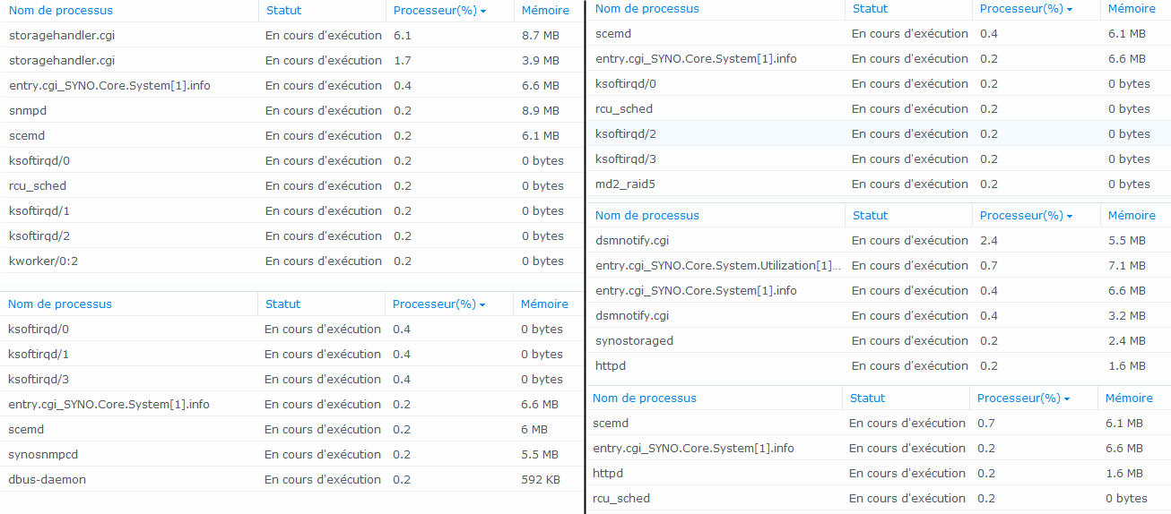

Re-, je ne vois pas bien comment afficher la liste complète, car elle est très longue et change toute les 5 secondes; plus exactement la grande majorité des processus sont notés "En veille" et seuls quelques uns sont "En cours d'exécution", ça change toutes les 5 secondes, les "En cours d'exécution" apparaissant alors en haut de la liste. En triant par ordre alphabétique j'ai constaté que certains processus disparaissent parfois complètement avant de revenir, toujours avec ce rythme de 5 secondes. => j'ai fait un montage de plusieurs copies d'écrans faisant apparaître les "En cours d'exécution" qui reviennent le plus souvent; si tu veux la liste complète je suppose qu'il faudrait utiliser la commande "ps" dans une fenêtre Telnet; mais je ne sais pas comment rediriger sa réponse dans un fichier texte (car tout ne tient pas dans un seul écran).

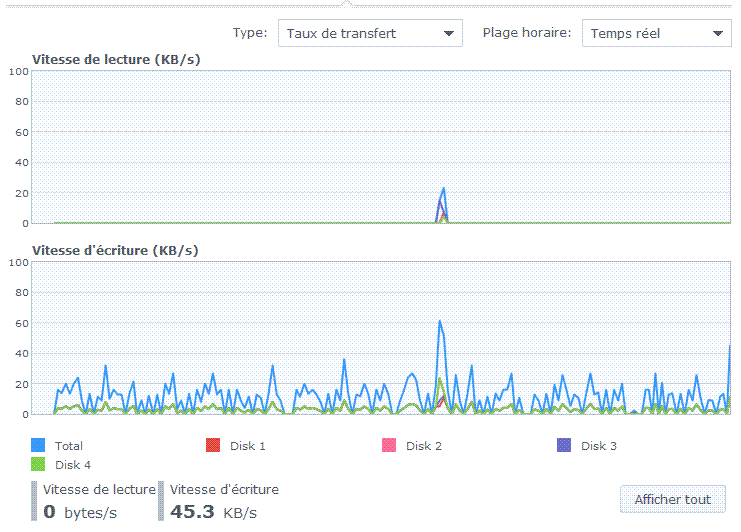

Bonjour, la situation a-t-elle évolué pour vous, contributeurs de ce topic? Car pour moi elle est devenue pire alors que j'essayais de supprimer toute cause d'activité de disque (désactivation des journaux, de l'antivirus, etc) maintenant j'ai une écriture permanente -et le bruit qui va avec-, cf ci dessous le graphique sur 60 minutes: Une idée de ce qui provoque cette écriture continuelle?

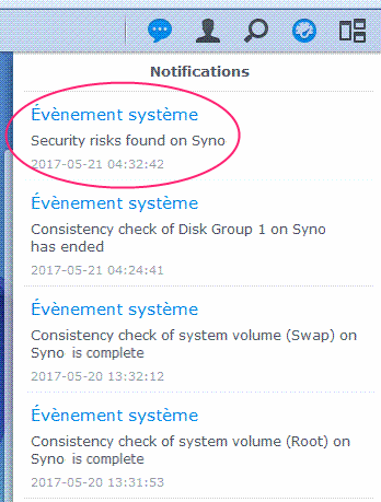

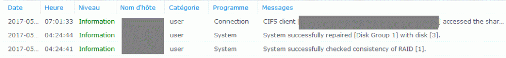

Re-, tu as répondu à la 1ère question, la plus importante: je n'avais pas encore désactivé le service Telnet que j'avais réactivé pour effectuer la "préparation" de mes disques 8To => merci, surtout que, au passage, le fait de devoir rechercher ce qu'est ce "Conseiller de sécurité" m'a permis de voir certaines choses que je ne connaissais pas dans les outils de DSM (j'ai un usage ultra-basique de mes Syno comme simples serveurs très rapides de fichiers à accès authentifié sur un réseau local filaire non ouvert sur internet). Une nouvelle analyse lancée après désactivation de Telnet montre tous les paramètres en vert :-)) Par contre et même si c'est moins important, ça ne répond pas aux 2 dernières questions: même après export de tous les journaux possibles (du moins je crois) pour examen dans Excel, toujours pas de trace de ce message concernant la sécurité; alors que tous les autres messages/alertes, d'où qu'ils viennent -et en particulier de SYSTEM/Système-, s'y trouvent. -
Bonjour, je ne suis pas sûr que ça soit lié à une màj de DSM ni à des paquets car j'ai fait le même constat sur mon DS415+ depuis ce matin, or: - je suis en DSM 5.2-5967 Update2 - je n'ai que très peu de paquets installés (Antivirus Essential, Audio Station, Photo Station, Serveur Multimedia, Time Backup et Vidéo Station), qui sont tous arrêtés, sauf Antivirus; mais son arrêt à lui aussi ne change rien. Par ailleurs, je n'y mettrais pas ma main à couper, mais je suis quasiment sûr que je n'avais pas cette mini-activité périodique permanente des disques "avant": en fait je ne l'ai constatée que depuis ce matin, après la fin des opérations liées à un changement de disque (suivi de 2 arrêts/redémarrages du Syno); mais il est vrai qu'à l'occasion de ce changement j'ai dû me promener pas mal dans DSM, donc et même si ça m'étonnerait beaucoup car je suis extrêmement prudent dans les manip, il n'est pas totalement impossible que j'aie modifié un paramètre, par exemple de journal? Au passage, mon 411+II, qui est a priori un clone du 415+ (à la version de DSM près), ne montre pas cette activité périodique permanente.
Bonjour, après un remplacement de disque, quelques minutes après la fin de la reconstruction du Raid le système de notification (interne) montre un message d'alerte -cf 1ère copécran- qui n'apparaît nulle part dans le Centre des journaux -cf 2ème copécran- => 3 questions: - que signifie ce "Security risks found" (mon Syno n'est pas ouvert sur internet, et c'est la 1ère fois, depuis des années que j'utilise des Syno, que je vois ce message - pourquoi ne puis-je le trouver dans le Centre des journaux? - inversement, pourquoi le message de 04:24:44 du Centre des journaux (qui mentionne la fin de la réparation du groupe) n'est pas présent dans les notifications internes de DSM
