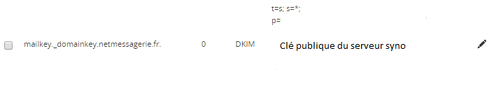

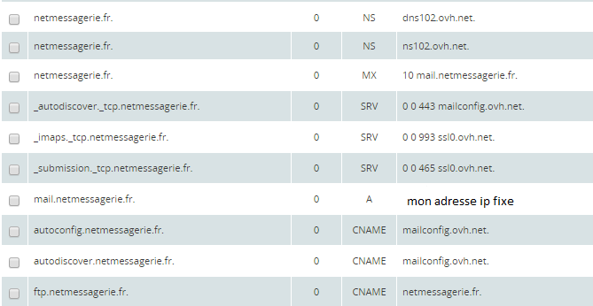

Bonjour, à toutes et tous, Je me permets de venir vers vous car je perds mon latin concernant la configuration de l'application serveur mail et de la zone DNS d'OVH.ncernan J'ai essayé de voir avec tout les posts concernant le sujet mais sans y arriver. Je fais donc appel à la communauté pour voir si je n'ai pas manqué quelque chose dans la configuration. Je vous joins les captures d'écran de la config PS: les ports sont ouverts (25, 587, 993) D'avance merci pour votre aide
