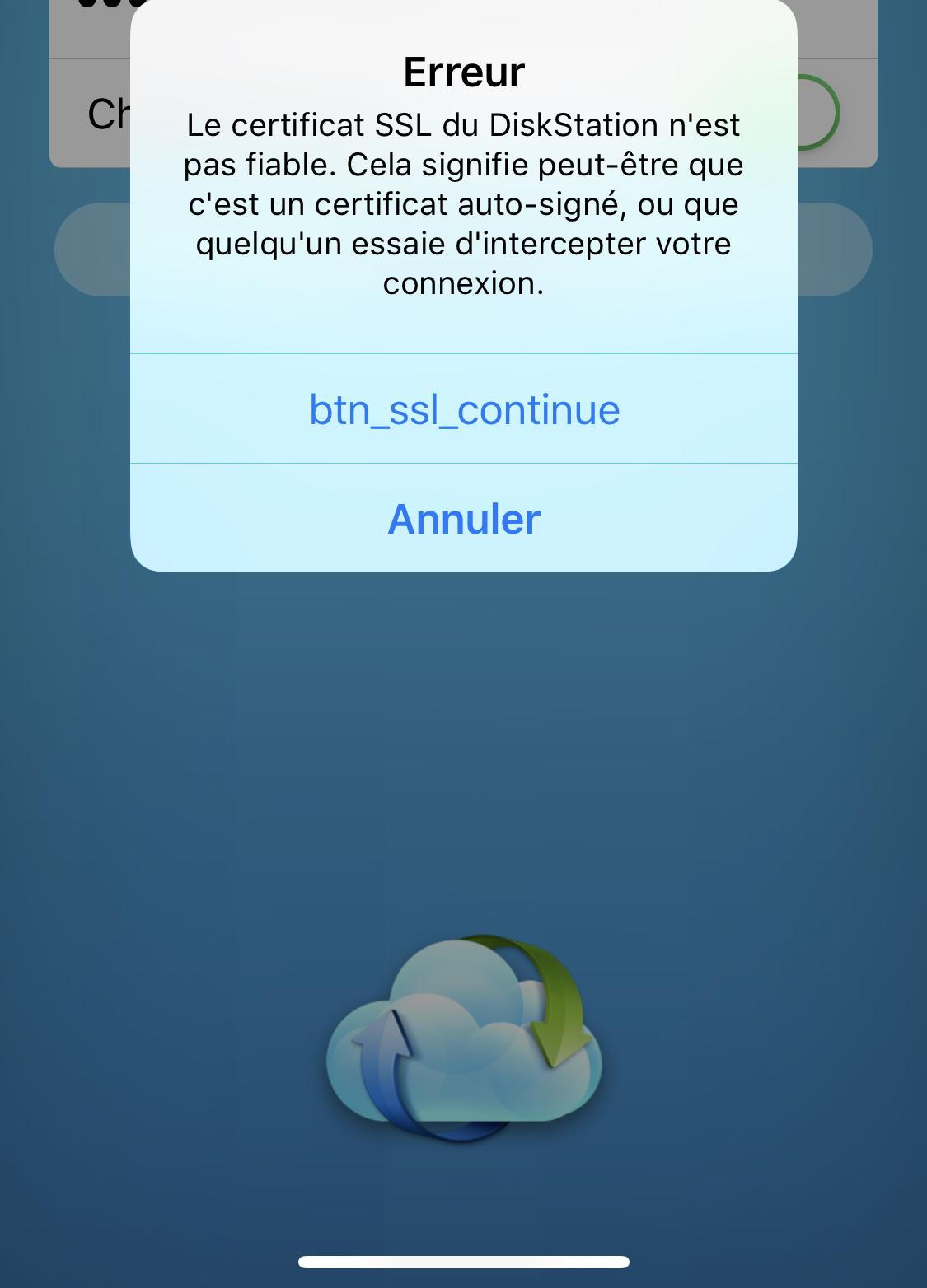

Bonjour @ tous, Je crée ce post pour solliciter votre aide car je n'arrive plus à comprendre l'application DS Cloud... J'ai un DS1517+ qui possède son nom de domaine et je peux joindre le NAS (DSM, Audio Station, etc.) mais en ce qui concerne DS Cloud il ne fonctionne qu'en local. J'espère que vous allez pouvoir m'aider un peu car je sèche :) Lorsque j'entre le nom de domaine (+ les :XXXX avec les XX représentant mon port https...) tout fonctionne avec les applications :) EXCEPTE DS Cloud !!!! je ne sais pas pourquoi, sachant le NAS me dit que la transmission de l'ouverture du port 6690 est correct, est quand je teste, j'ai bien un résultat à l'état "OK" Encore plus bizarre, lorsque je teste sur DNSchecker, j'ai bien mon ip publique qui est résolu par le nom de domaine mais la connexion ne s’établit pas (Erreur La connexion a échoué. Veuillez vérifier vos paramètres réseau puis réessayer) et comble de la bizarrerie... (en tout cas pour mon niveau de compréhension :P ) lorsque je met directement l'ip publique du NAS dans DS Cloud voici le message : SI je clique sur le bouton "btn_ssl_continue" il se connecte (sans sécurité SSL) mais ce n'est pas ce que je recherche... Quelqu'un aurait-il une idée svp ? Merci beaucoup pour votre aide :)

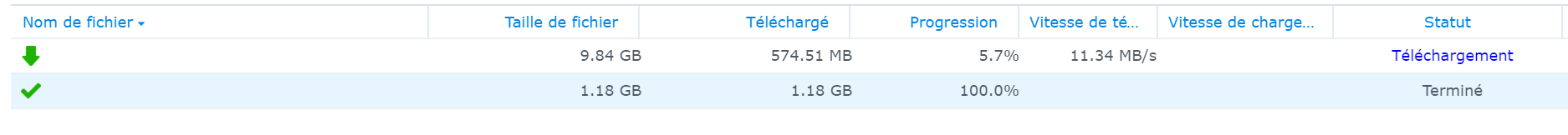

Bonjour @ tous, Alors je suis en version 3.5-2970 de download station, pour les limites de téléchargement j'ai vérifié quand même par acquis de conscience mais non je suis bien à 0 pour pas de limite. Sur alldebrid, j'ai coché ces options la (cf image) Qu'en pensez vous ? Merci d'avance Après quelques tests, mes soucis de vitesse de téléchargement vienne de la ... ! Avec les options décochées dans alldebrid, voila ce que ça donne (cf image ci dessous) Pouvez vous me guider dans les options qu'il est souhaitable de cocher sur alldebrid svp ? Merci encore keltharak et red71
Merci pour le module fonctionnel keltharak, chez moi ca fonctionne avec le 1.3 Ps: en revanche, pourriez vous me dire pourquoi je télécharge à 1,75Mb/s sur download station alors que si je télécharge le même fichier du même débrideur avec Jdownloader sur le PC, je vais nettement plus vite (en plus quand je lance le fichier sur download station il débute à 6Mb/s et descend à 1,75...) je suis en DSM 5.2 5644 Update 5 J'ai une connexion 100M et je télécharge à 11,5 / 12mo/s en vitesse de pointe ^^ Merci beaucoup
