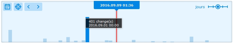

Bonjour, Il serait pratique d'avoir dans CloudStation, un moyen de savoir quel sont précisément les fichiers ajouter / modifies / supprimés Nous avons bien une time line dans l'explorateur de versions, avec le nombre de changements, mais il est à priori impossible de savoir, à une date précise, quels sont les fichiers concernés Un simple clique droit sur la time line pourrait faire l'affaire. Merci de votre attention. -

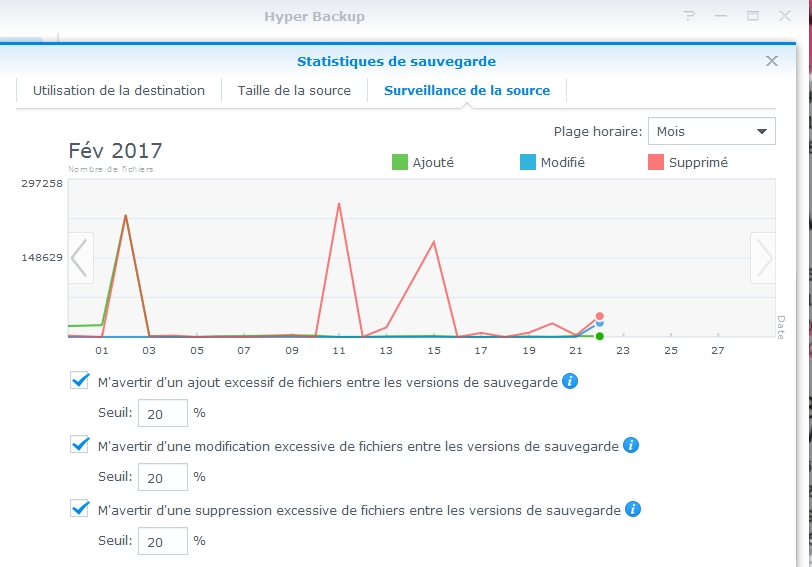

Bonjour, Il serait pratique d'avoir dans HyperBackup, un moyen de savoir quel sont précisément les fichiers ajouter / modifies / supprimés. Nous avons une surveillance de la source dans les statistiques de sauvegarde, mais il est à priori impossible de savoir quels sont les fichiers concernés. Un simple clique droit sur la time line pourrait faire l'affaire. Une autre possibilité, serait l'envoie d'un lien ou de la liste avec le rapport courriel (ajout d'une case à cochée supplémentaire a coté des réglages de seuil. Merci de votre attention.
