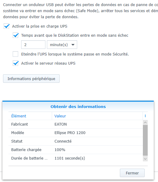

0
  1. Bonjour tout le monde, mon ticket n'avance pas, il semble que le "support" ne teste pas (ou ne puisse pas tester faute de matériel) avant de faire des réponses toutes faites aux utilisateurs (relance, liste de compatibilité, etc..). J'ai aussi tenté d'inverser : J'ai branché l'UPS sur mon bon vieux 1010+ qui est en DSM 5.2-5967 (faute de mieux de la part de Syno) et la j'ai bien le bouton qui apparaît dans l'ancienne interface. Si je le mets en mode serveur et que j'ajoute l'IP du 1618+ celui-ci s'y connecte bien. Donc : - 1618+ avec DSM 6.2.2-24922 ne fonctionne pas. - 1010+ avec DSM 5.2-5967 Update 9 : Fonctionne. (et la version 5.2 est sortie bien avant que Eaton construise cet UPS donc ce n'est pas un problème de "compatibility list"). Vu que je ne suis pas seul dans ce cas, je vous invite à faire aussi des tickets au support vous expliquerez peut-être mieux que moi. Avoir des NAS à ce prix sans support UPS et risquer de perdre des données c'est ennuyeux en cas de coupure brutale de courant.
  2. Merci @StéphanH, je me sens mois seul 🙂 Bon j'ai ouvert un ticket mais pour l'instant on m'a juste demandé de débrancher/rebrancher l'ups, ce qui ne donne rien donc ce n'est pas encore gagné. Je penche pour le bug. Coté Syno "client" en fait j'ai un access denied, ce qui est logique puisqu'il n'est pas dans la liste des ip autorisées côté serveur. j'ai regardé aussi dans les fichiers de config dans /usr/syno/etc/ups mais visiblement ce n'est pas là que les ip autorisées sont enregistrées.

  4. C'est exactement ca. J'ai un autre Syno aussi connecté à l'onduleur en 220V seulement et à qui je veux envoyer le signal. De plus si Je débranche l'onduleur du 220V il prend bien le relai et envoie bien un message au 1618+ lui disant que le courant a été coupé et qu'il passe sur batterie. Mais c'est là tout mon problème : je ne peux pas rentrer les ip puisque le bouton pour le faire n’apparaît pas.
  5. Ca y ressemble, il est bien détecté par le Syno en tout cas.
  6. Bonjour, Comme sur la capture d'écran, un eaton Ellipse PRO1200.
