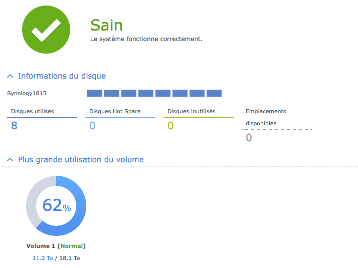

Bon et bien Suite et Fin. J'ai finalisé mes sauvegardes. Puis ouvert un ticket chez synology. Réponse rapide de Synology malgré les fêtes de fin d'année. Suite à divers pb perso, j'ai dû temporiser puis, en finalité, j'ai ré-initialisé mon volume. Conclusions. Le volume atteint bien la taille attendue. Mais çà m'a permis de constater que j'avais un pb de script de sauvegarde (j'ai perdu 5% des données) Le temps de rectifier le script et de prévenir Synology "d'annuler" le ticket et tout roule. Bob -

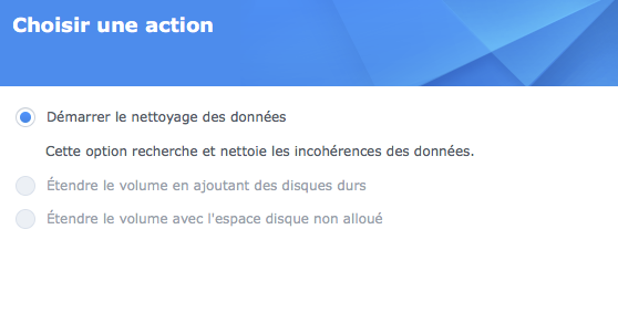

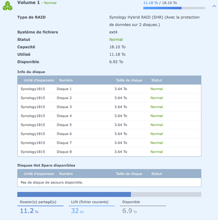

Oui Firlin, je suis en SHR-2. Et en faisant les calculs avec extrapolation 4To > 3,64To, il me semble manquer à peux prés 3To. Ce que semble confirmer Gaetan cambier. Sinon, tu dis que la taille semble ok, tu as une "formule" ? Pour moi, il me semblait que c'était: raid 5 ou shr-1 = taille des disque x (nb de disque -1) raid 6 ou shr-2 = taille des disque x (nb de disque -2) Je dois certainement me tromper alors. Mais, cela ne semble pas aussi simple que ca. Bob -

Bon, j'ai essayé et cela n'a pas l'air d'être aussi simple. image 1: Pas de disque en spare Image 2: Pareil Image 3: Pas d'étendre le volume car pas de spare ???? -

Merci bien du retour Gaetan. D'après ce que tu me dit, je pense que ca vient de là: sdh5[7](S) Je vais régler le pb. Encore merci Bob -
