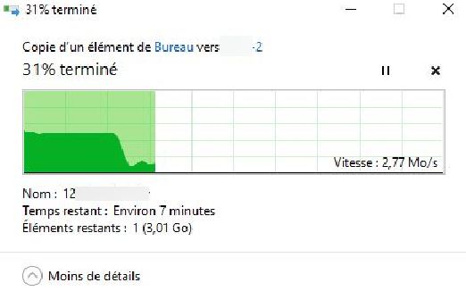

  6. Bonjour à tous, J'ai récemment eu la chance de pouvoir m'offrir un DS916+ auquel j'ai rajouté par la suite une unité d'extension 5 baies DX513. La configuration est la suivante : - 4 disques neufs WD RED de 3To dans le DS916+ avec 1 volume (volume 1) en SHR avec tolérance de panne sur 1 disque et système de fichiers BTFRS. - dans l'unité d'extension 2 disques WD GREEN de 2To récupérés dans mon ancien DS210j (et reformatés) + 2 disques 7200tours de machines de bureau de 2To que j'avais en stock soit 4 disques de 2To qui constituent le VOLUME 2 également en SHR avec panne sur 1 disque et système de fichiers BTFRS. Le NAS est relié à l'unité d'extension par le câble eSata fourni avec le DX513 et il est relié directement par 2 cables RJ45 cat 6 à mon routeur gigabit ASUS RT-AC66U (j'ai agrégé les 2 cartes réseau du NAS). Mon problème : Lorsque je transfère un fichier de quelques Go de mon PC fixe (un gros i7 + SSD 1To + 16Go RAM) relié au LAN en ethernet gigabit lui aussi, vers le volume 1 du NAS (donc vers les disques durs qui sont DANS le DS916+) la vitesse d'écriture est excellente, entre 100 et 120 Mo/s TOUT LE LONG DU TRANSFERT ce qui est proche des limites du gigabit. Par contre si j'essaie d'envoyer un même gros fichier vers le VOLUME 2 (donc vers les disques de l'unité d'extension DX513), ça démarre bien aussi fort que vers le volume 1, mais au bout de 10 à 15 secondes le taux de transfert s'effondre littéralement, tombant même quelques instants vers 1 Mo/s (!!!) pour ensuite remonter puis se stabiliser vers 30 Mo/s ce qui est tout de même plus de 3 fois plus lent que lorsque j'écris sur l'autre Volume. J'avais pourtant cru comprendre que la liaison eSATA entre les 2 unités permettait d'obtenir les mêmes performances sur l'unité d'extension que sur le NAS lui-même (c'est en tout cas le discours officiel de Synology). Quelqu'un pourrait-il m'aider pour résoudre ce problème ? Merci par avance à tous.
