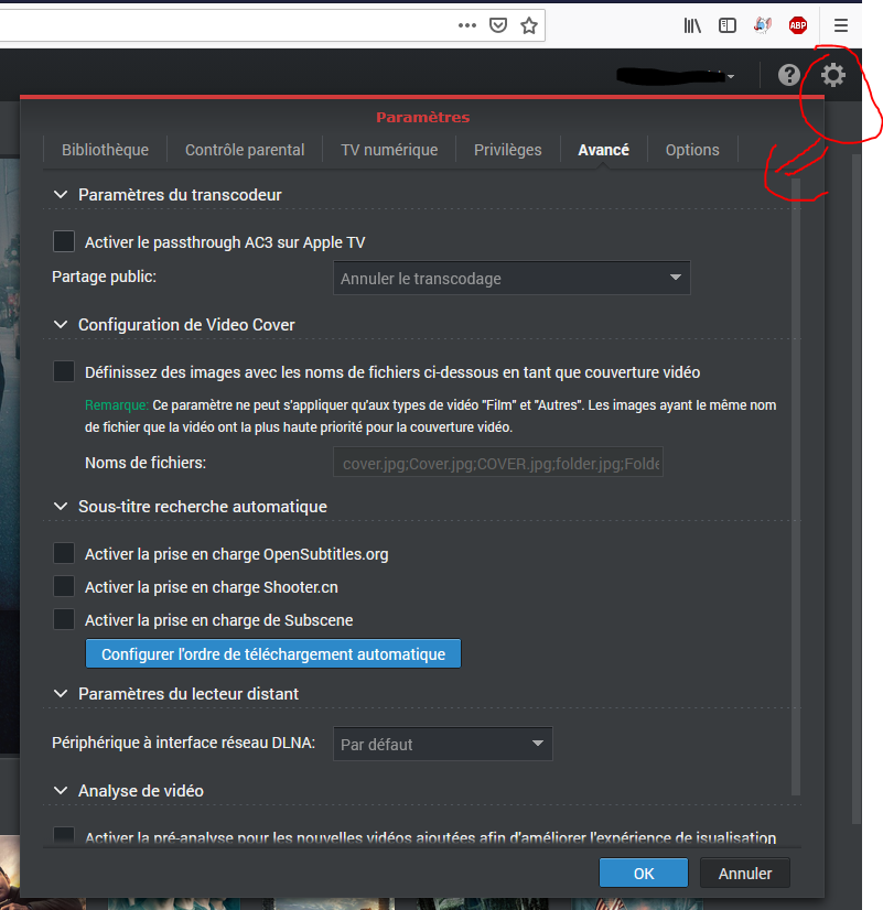

Tu as essayé de tester un film qui passe de ton nas J sur l’autre nas? Envoyé de mon iPhone en utilisant Tapatalk
Bonjour mimi78, Su le nas ou cela fonctionne pas regarde dans DSvideo en passant par le nas puis ici
