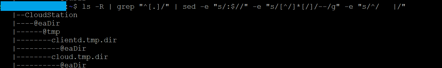

  2. Hello, Merci pour ta réponse. J'avais déjà trouvé cette commande, où une similaire mais cela ne réagit pas comme j'attends. Soit je l'utilise tel quel et cela m'affiche ceci évidemment.. Soit je fais cd /volume1/data/.... , je lance la commande et là il me sort la liste avec tous les fichiers. Je me retrouve donc avec très exactement ce que je ne veux pas, càd une liste de fichier interminable. 😄
  3. Bonjour, Je cherche à lister un répertoire, ou partage, à la manière de la commande tree qui existe en Windows et en Linux. Puis la sortir dans un fichier. Le problème est que tree n'existe pas dans DSM... J'espérais pouvoir sortir celà avec la commande ls mais je ne vois pas comment. J'ai trouvé des tutos où ils parlaient d'installer ipkg mais il n'est plus maintenu et de plus, trop lourd pour l'utilisation que je veux en faire. Une solution à me proposer? Merci PS: Vous l'aurez compris, je ne suis pas un expert en shell
