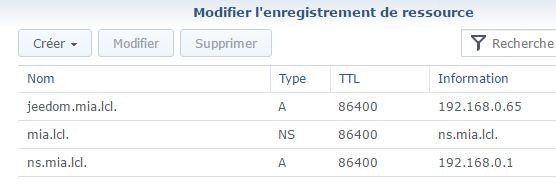

Bon, malheureusement le test en local n'est pas concluant Le plus "drôle" : en local chez moi, je me connecte en VPN chez moi (donc je sors pour re-rentrer), et bha là ça fonctionne Il faut que j'aille voir les fichier de conf, comme tu l'as indiqué Fenrir, parce que là je ne comprends pas.
Bonjour Fenrir et, une nouvelle fois, merci pour tes réponses. J'ai profité d'un voyage en train ce matin pour me remettre sur ce problème (en VPN) et tester le nslookup en ssh, et là ça fonctionne .... Du coup, je test de nouveau sur mon PC le nslookup ... ça fonctionne ... Je tape jeedom.mia.lcl dans l'explorateur web ... ça fonctionne ... Apparemment, la nuit porte conseil aussi pour le RT Je verrais ce soir, en local, si ça fonctionne également. Je ne m'y connais pas en netbios, donc je ne sais pas ce que cela génère comme risque. Pour le FW, je ne suis pas expert non plus dans ce domaine, mais en comparaison de ce que j'avais avant, je peux dire que c'est une passoire et que les règles servent à boucher les trous de cette dernière J'essais de le rendre le plus étanche possible.
Merci Fernrir pour le rappel concernant l'IP Publique que j'avais laissé ! Sudo n'existe pas sur le RTT, mais je suis bien connecté en root par contre. Voici le résultat avec le paquet activé puis le paquet désactivé : ---- PAQUET DNS SERVER : START ---- HomeRouteur1> netstat -luntp | grep 53 tcp 0 0 192.168.4.1:53 0.0.0.0:* LISTEN 14544/named tcp 0 0 192.168.0.1:53 0.0.0.0:* LISTEN 14544/named tcp 0 0 192.168.2.1:53 0.0.0.0:* LISTEN 14544/named tcp 0 0 IP.Externe.133:53 0.0.0.0:* LISTEN 14544/named tcp 0 0 127.0.0.1:53 0.0.0.0:* LISTEN 14544/named tcp 0 0 127.0.0.1:953 0.0.0.0:* LISTEN 14544/named tcp 0 0 ::%8:53 :::* LISTEN 14544/named udp 0 0 0.0.0.0:35360 0.0.0.0:* 23193/avahi-daemon: udp 0 0 192.168.4.1:53 0.0.0.0:* 14544/named udp 0 0 192.168.0.1:53 0.0.0.0:* 14544/named udp 0 0 192.168.2.1:53 0.0.0.0:* 14544/named udp 0 0 IP.Externe.133:53 0.0.0.0:* 14544/named udp 0 0 127.0.0.1:53 0.0.0.0:* 14544/named udp 0 0 127.0.0.1:31067 0.0.0.0:* 32539/vpnauthd udp 0 0 127.0.0.1:31068 0.0.0.0:* 32539/vpnauthd udp 0 0 IP.Externe.255:137 0.0.0.0:* 23153/nmbd udp 0 0 IP.Externe.133:137 0.0.0.0:* 23153/nmbd udp 0 0 192.168.0.255:137 0.0.0.0:* 23153/nmbd udp 0 0 192.168.0.1:137 0.0.0.0:* 23153/nmbd udp 0 0 192.168.2.255:137 0.0.0.0:* 23153/nmbd udp 0 0 192.168.2.1:137 0.0.0.0:* 23153/nmbd udp 0 0 0.0.0.0:137 0.0.0.0:* 23153/nmbd udp 0 0 IP.Externe.255:138 0.0.0.0:* 23153/nmbd udp 0 0 IP.Externe.133:138 0.0.0.0:* 23153/nmbd udp 0 0 192.168.0.255:138 0.0.0.0:* 23153/nmbd udp 0 0 192.168.0.1:138 0.0.0.0:* 23153/nmbd udp 0 0 192.168.2.255:138 0.0.0.0:* 23153/nmbd udp 0 0 192.168.2.1:138 0.0.0.0:* 23153/nmbd udp 0 0 0.0.0.0:138 0.0.0.0:* 23153/nmbd udp 0 0 0.0.0.0:5353 0.0.0.0:* 23193/avahi-daemon: udp 0 0 ::%1:53 :::* 14544/named ---- PAQUET DNS SERVER : STOP ---- HomeRouteur1> netstat -luntp | grep 53 tcp 0 0 0.0.0.0:53 0.0.0.0:* LISTEN 3114/dnsmasq tcp 0 0 ::%8:53 :::* LISTEN 3114/dnsmasq udp 0 0 0.0.0.0:35360 0.0.0.0:* 23193/avahi-daemon: udp 0 0 0.0.0.0:53 0.0.0.0:* 3114/dnsmasq udp 0 0 127.0.0.1:31067 0.0.0.0:* 32539/vpnauthd udp 0 0 127.0.0.1:31068 0.0.0.0:* 32539/vpnauthd udp 0 0 IP.Externe.255:137 0.0.0.0:* 23153/nmbd udp 0 0 IP.Externe.133:137 0.0.0.0:* 23153/nmbd udp 0 0 192.168.0.255:137 0.0.0.0:* 23153/nmbd udp 0 0 192.168.0.1:137 0.0.0.0:* 23153/nmbd udp 0 0 192.168.2.255:137 0.0.0.0:* 23153/nmbd udp 0 0 192.168.2.1:137 0.0.0.0:* 23153/nmbd udp 0 0 0.0.0.0:137 0.0.0.0:* 23153/nmbd udp 0 0 IP.Externe.255:138 0.0.0.0:* 23153/nmbd udp 0 0 IP.Externe.133:138 0.0.0.0:* 23153/nmbd udp 0 0 192.168.0.255:138 0.0.0.0:* 23153/nmbd udp 0 0 192.168.0.1:138 0.0.0.0:* 23153/nmbd udp 0 0 192.168.2.255:138 0.0.0.0:* 23153/nmbd udp 0 0 192.168.2.1:138 0.0.0.0:* 23153/nmbd udp 0 0 0.0.0.0:138 0.0.0.0:* 23153/nmbd udp 0 0 0.0.0.0:5353 0.0.0.0:* 23193/avahi-daemon: udp 0 0 ::%1:53 :::* 3114/dnsmasq
Merci Fenrir pour ta réponse. Pour le .local, oups !! Heureusement que je suis passé sur autre chose rapidement. Pour le netstat, voici le résultat : HomeRouteur1> netstat -luntp | grep 53 tcp 0 0 192.168.4.1:53 0.0.0.0:* LISTEN 14544/named tcp 0 0 192.168.0.1:53 0.0.0.0:* LISTEN 14544/named tcp 0 0 192.168.2.1:53 0.0.0.0:* LISTEN 14544/named tcp 0 0 IPExterne:53 0.0.0.0:* LISTEN 14544/named tcp 0 0 127.0.0.1:53 0.0.0.0:* LISTEN 14544/named tcp 0 0 127.0.0.1:953 0.0.0.0:* LISTEN 14544/named tcp 0 0 ::%8:53 :::* LISTEN 14544/named udp 0 0 192.168.4.1:53 0.0.0.0:* 14544/named udp 0 0 192.168.0.1:53 0.0.0.0:* 14544/named udp 0 0 192.168.2.1:53 0.0.0.0:* 14544/named udp 0 0 IPExterne:53 0.0.0.0:* 14544/named udp 0 0 127.0.0.1:53 0.0.0.0:* 14544/named udp 0 0 127.0.0.1:31067 0.0.0.0:* 32539/vpnauthd udp 0 0 127.0.0.1:31068 0.0.0.0:* 32539/vpnauthd udp 0 0 0.0.0.0:38350 0.0.0.0:* 4153/avahi-daemon: udp 0 0 192.168.0.1:5351 0.0.0.0:* 22781/miniupnpd udp 0 0 0.0.0.0:5353 0.0.0.0:* 4153/avahi-daemon: udp 0 0 ::%1:53 :::* 14544/named Le 192.168.4.1 est un réseau invité imposé par le RT. Le 192.168.2.1 est le réseau WAN 2 qui ne sert que de connexion de secours en cas de perte de l'ADSL). Pour le paramétrage des serveurs DNS, je n'ai trouvé que 2 endroits (et impossible d'y mettre 127.0.0.1) :
Merci Spi pour tes réponses. 192.168.0.1 est mon routeur sur lequel le paquet DNS Server est activé. 192.168.0.65 est un raspberry avec une solution domotique dessus. Les listes IP source (dans Résolution, paramètre de la zone et Vue) sont toutes de la sorte : (Le PC avec lesquels je fait les tests est en 192.168.0.25). Le statut de la zone est bien activé. Voici ce que me retourne le nslookup sur ns.mia.lcl > ns.mia.lcl Serveur : UnKnown Address: 192.168.0.1 *** UnKnown ne parvient pas à trouver ns.mia.lcl : Non-existent domain
Bonsoir Fenrir, Super tuto que tu as réalisé, merci à toi. J'essais de mettre en oeuvre la partie local sur mon rt1900ac (IP LAN : 192.168.0.1) mais je dois être vraiment mauvais car ça ne fonctionne pas à partir de la Zone DNS local. Cache DNS Local : Les tests nslookup indique que cette partie fonctionne : > nas-forum.com Serveur : UnKnown Address: 192.168.0.1 Réponse ne faisant pas autorité : Nom : nas-forum.com Address: 5.196.244.24 Zone DNS Local : Là ça coince ! Pour faciliter le travail aux membres du foyer qui ont du mal à retenir les IP, je souhaite utiliser un nom de domaine fictif pour accéder à mes équipements (printer.local, nas1.local, jeedom.local, etc.). Je créé ma Zone Master comme indiqué avec le Nom de domaine fictif souhaité (j'ai testé avec .local, .home, .home.lcl, sans succès). Pour le test, je ne fais qu'un seul enregistrement de ressource : Les tests nslookup indique une erreur : > jeedom.mia.lcl Serveur : UnKnown Address: 192.168.0.1 *** UnKnown ne parvient pas à trouver jeedom.mia.lcl : Non-existent domain Les paramètres de la zone ont l'air bon : Le problème vient-il de ce nom de domaine fictif (que ce soit juste .local ou .home.lcl), ou d'ailleurs ? Merci par avance pour les réponses.
