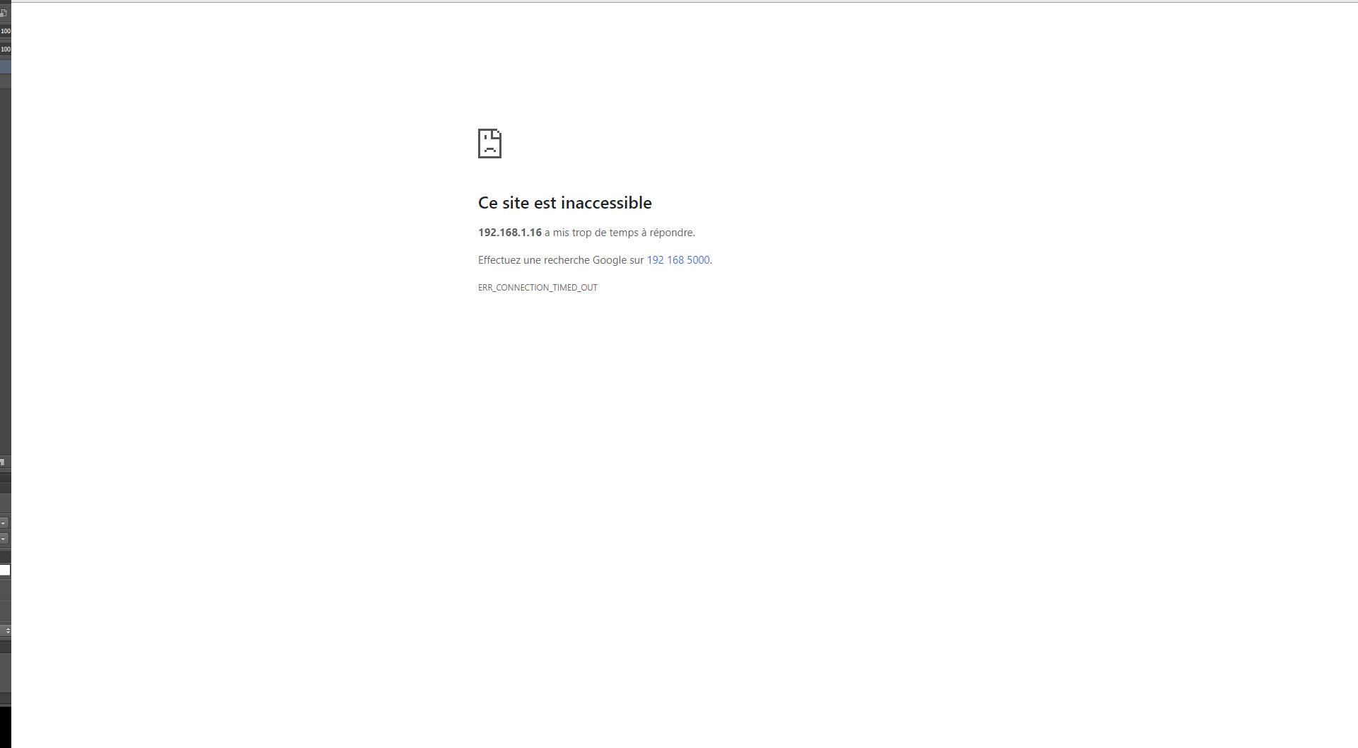

  15. J'ai trouvé l'IP du NAS en l'occurance 192.168.1.16 le problème quand je tape ça dans mon navigateur 192.168.1.16:5000 j'ai site inaccessible avec l'assistant aussi pour il est bien détecté par la box et marqué actif

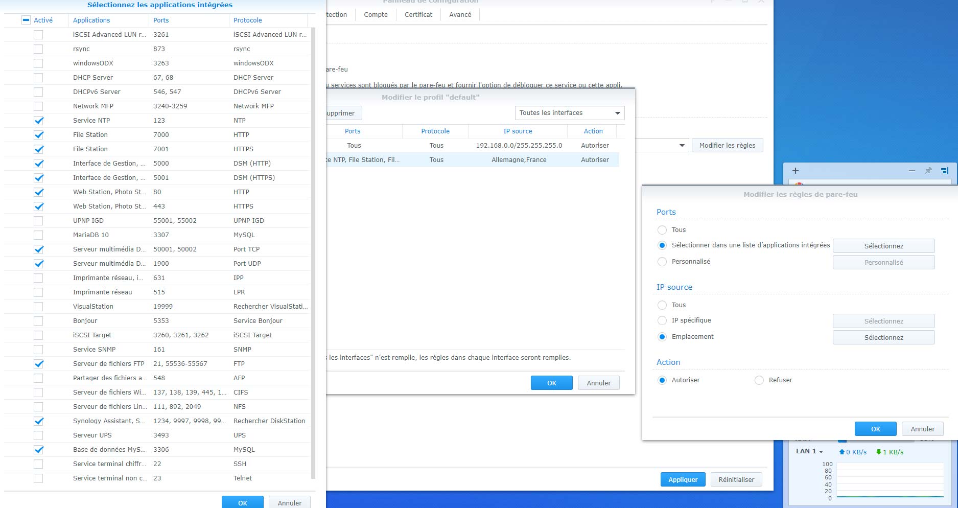

  20. spawns
    [Résolu]Bloquer FTP pays
    voila une capture
  21. spawns
    je ne sais pas ou se trouve cette option ??? par contre dans les regle que je creer je met autorisé
  22. spawns
    Salut pascalou59, c'est ce que j'ai fait au niveau du par feu j'ai autorisé que france en application FTP j'ai activé également la fonction pour bloqué les IP comportant trop d’échec de tentative de connexion. mais j'ai des mail fréquent m'indiquant L'adresse IP [xxx.xxx.xxx.xxx] de NasStation a été bloquée par FTP et c'est que des IP exotique hors UE Y a t'il une solution ???
