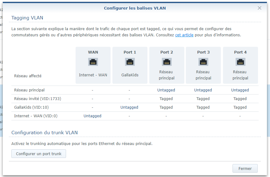

  3. L'imprimante est en Wifi sur le réseau principal (sur un SSID dédié au réseau principal, donc). Lors de mes tests, j'utilise mon PC : En Wifi sur le réseau principal : j'accède bien à la page web de l'imprimante sur http://192.168.0.196 En Wifi sur le réseau Kids : la page ne se charge jamais Dans la mesure où je fais tout en WiFi, je sors de la problématique de ports ethernet/VLAN que tu évoques, il me semble... Plus j'y pense, et plus je me dis que le problème doit être ailleurs (mais où ?). Pour aider, voici mon réseau (simplifié) : Bbox en DHCP sur le 192.168.1.XX rt2600ac qui gère deux réseaux (principal et Kids) Wifi principal en 192.168.0.XX Imprimante sur 192.168.0.106 PC (pour tester la connexion à l'imprimante) Wifi Kids en 192.168.3.XX PC (pour tester la connexion à l'imprimante)
  4. Et voici : Le switch (non managé, sur le Port Ethernet 1) et tous les équipements qui sont dessus sont sur le réseau des enfants (GallaKids), le réseau principal est lui sur les ports 2,3,4. Merci
  5. Merci @church Mhm, certains points ne sont pas encore très clairs pour moi : En effet je dois avoir 2 VLAN distincts (puisque j'ai 2 LAN distincts, qui sont définis en fonctions des prises Ethernet du rt2600ac, et/ou des SSID Wifi). C'est un peu comme monsieur Jourdain qui fait de la prose sans le savoir ... Et donc mon imprimante est sur un plan d'adressage différent de mon réseau Kids. En revanche, cela ne devrait pas être un point bloquant puisque La procédure Synology indique clairement qu'on peut faire communiquer les appareils malgré cela Tu es dans la même situation, et je comprends que chez toi, ça fonctionne Je n'ai pas de switch managé, mais je n'en ai pas besoin puisque tous les appareils reliés au Switch appartiennent au même LAN (et ça me va très bien). Du coup, je ne vois toujours pas ce qui peut bloquer ...
  6. Merci pour ton témoignage, @church ! Je n'ai pas configuré de VLAN (je n'ai pas de switch managé, juste un switch simple qui est derrière le routeur Synology) : ça pourrait être la solution ? Quelle est la nécessité d'avoir des VLAN par rapport à deux LAN distincts ?
  7. Bonjour à tous, J'ai actuellement un rt2600ac qui me permet de gérer deux réseaux LAN : 192.168.0.XX qui est mon réseau principal, sur lequel est branché une imprimante en wifi (192.168.0.106) 196.168.3.XX qui est le réseau Kids, pour les enfants J'aimerai que les enfants puissent accéder à l'imprimante qui se trouve sur l'autre LAN. J'ai beau avoir quelques rudiments de réseau, avoir suivi scrupuleusement le guide de Synology (ici) en créant les trois règles de pare-feu et en vérifiant que les réseaux ne sont pas "isolés", ça ne marche toujours pas : lorsque je suis sur le réseau Kids, je n'ai pas accès à l'imprimante ! (note : je compte faire la même chose pour mon NAS, ainsi que pour le raspberry qui gère la domotique). Je me suis perdu dans les NAT, dans les tables de routage statique, dans les configurations du pare-feu, ... sans succès ! Est-ce que l'un d'entre vous a réussi à faire cela ? Si oui, comment ? Help ! Merci de tout coeur !
