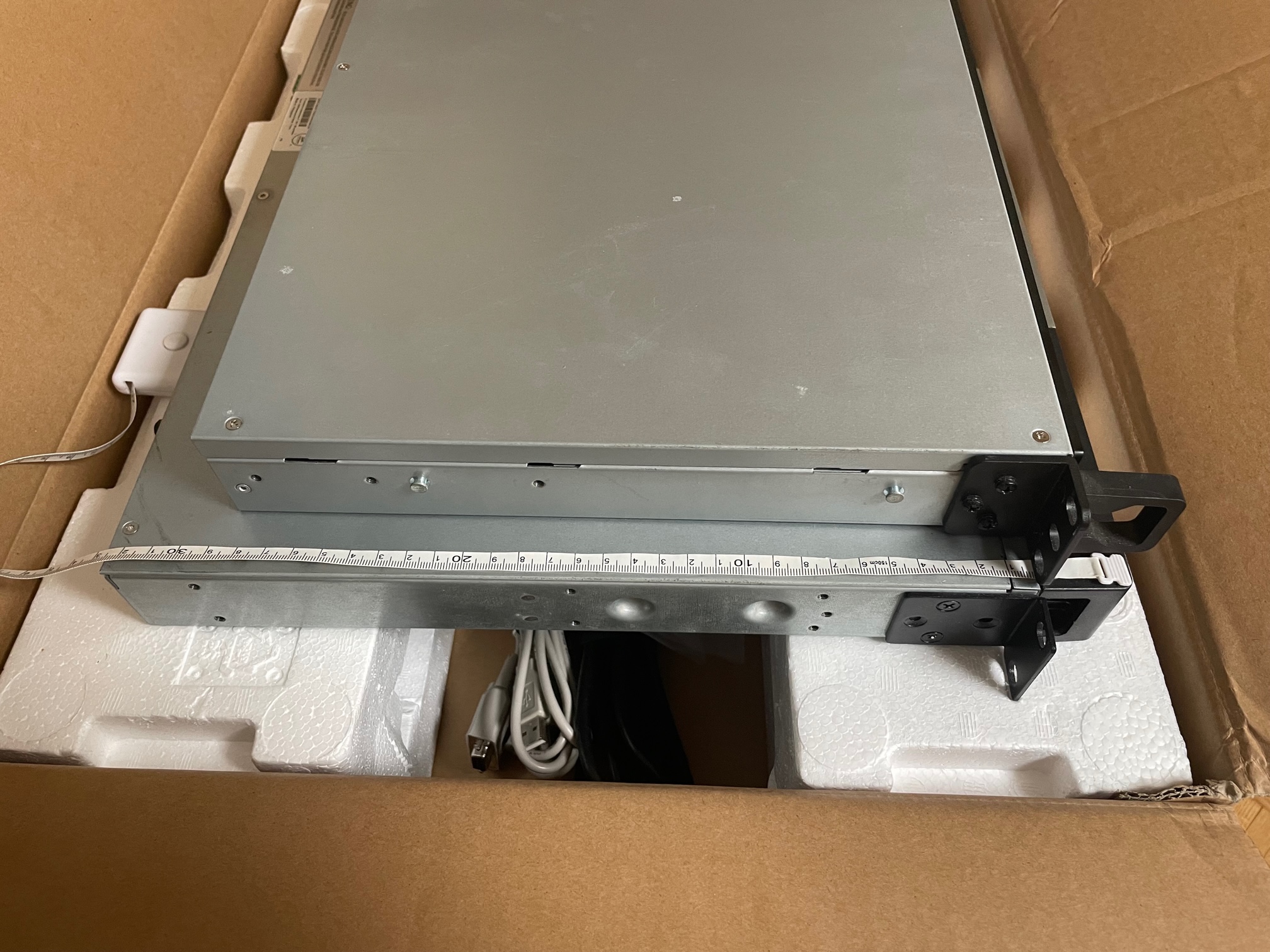

oui en effet l'onduleur est plus long que le nas, c'est le plus court que j'avais trouvé en 1U à l'époque... je peux te faire le nas seul pour 500e edit: l'onduleur fait moins de 36cm de prof cependant (mesure depuis les oreilles en face avant), juste 4cm de plus que le nas et, avec des connecteurs iec pas trop gros je pense qu'il est possible de rester sous les 36. A voir ptet que ca passe suivant les dimensions de ton rack ? voir photo : -

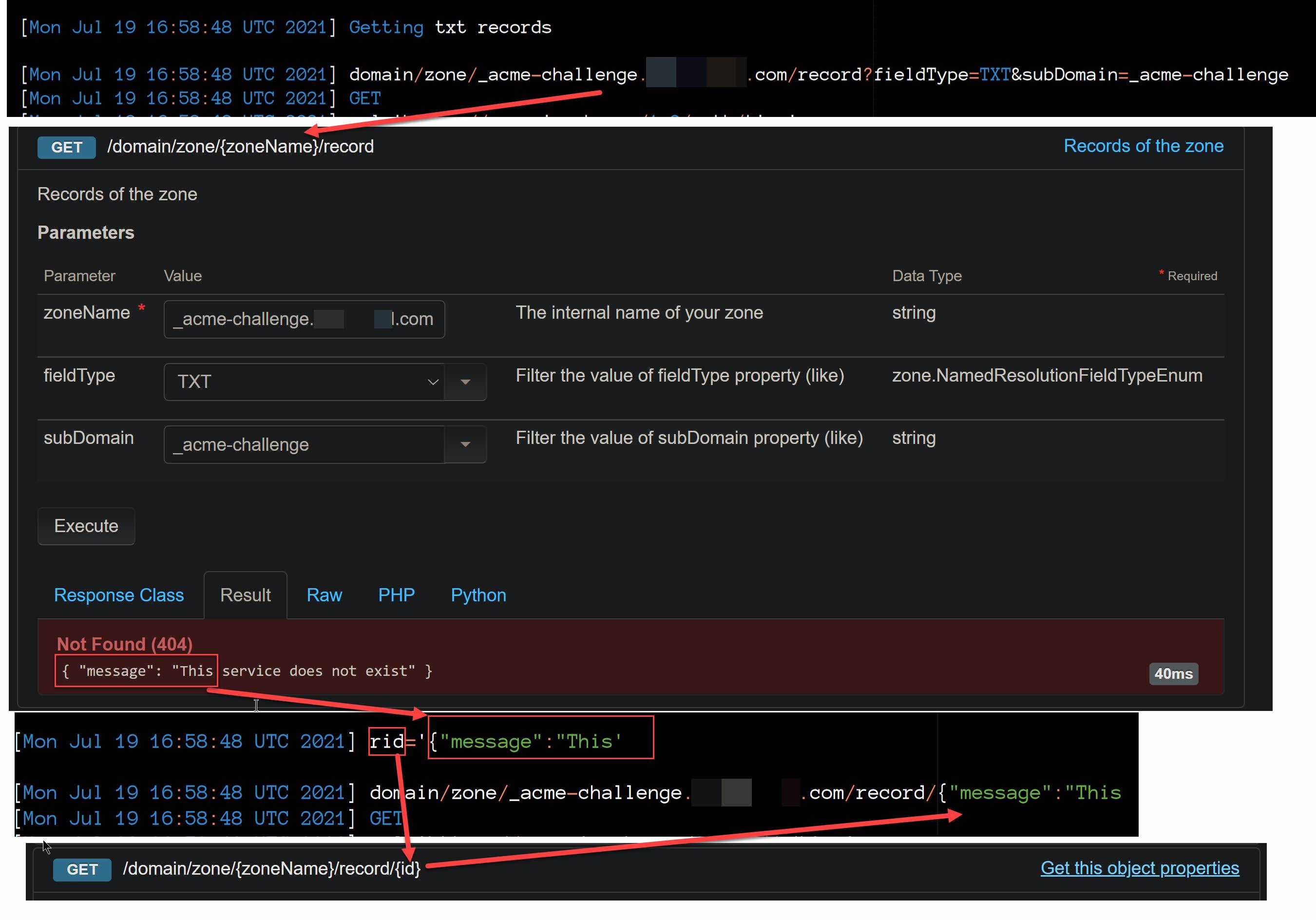

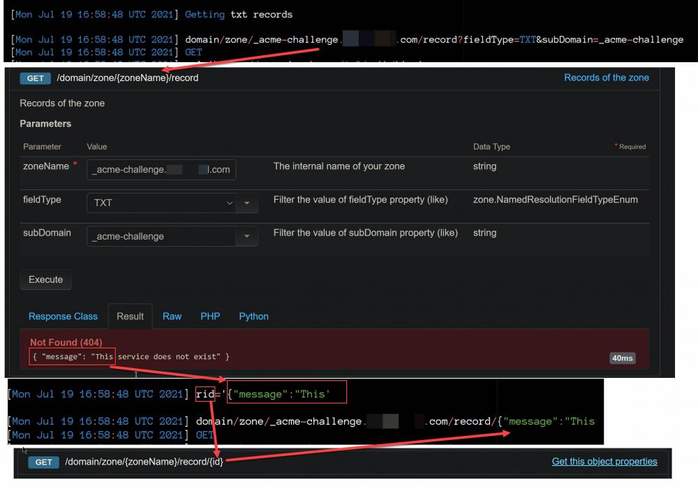

pour info, j'ai bien galéré, mais j'ai fini par trouver et ai proposé un patch pour fix le bug d'ajout/suppression des TXT https://github.com/acmesh-official/acme.sh/issues/3616 -

bon j'ai une piste qui indiquerai que c'est pas les API ovh qui déconnent mais acme.sh... quand ça fail, c'est le script qui construit une requête "records of the zone" mal formée de Ia forme get domain/zone/_acme-challenge.ndd.tld/record?... au lieu de get domain/zone/ndd.tld/record?... l'api répond du json pour dire que ca n'existe pas (obviously, c'est pas le bon domaine). Le script lui s'attends à l'ID (rid, record id) associé au TXT demandé dans les params du get... il essaye de continuer avec le json au lieu d'un long int sur le call d'après (get record id properties ) et se fait jeter par curl qui lui dit requete mal formée 😄 ! maintenant reste à trouver pourquoi... si c'est avéré j'irai ouvrir une issue (ou ptet une PR de fix si c'est facile) sur GH 🙂 bon, peux pas tester plus maintenant, incident let's encrypt 🤣 -
