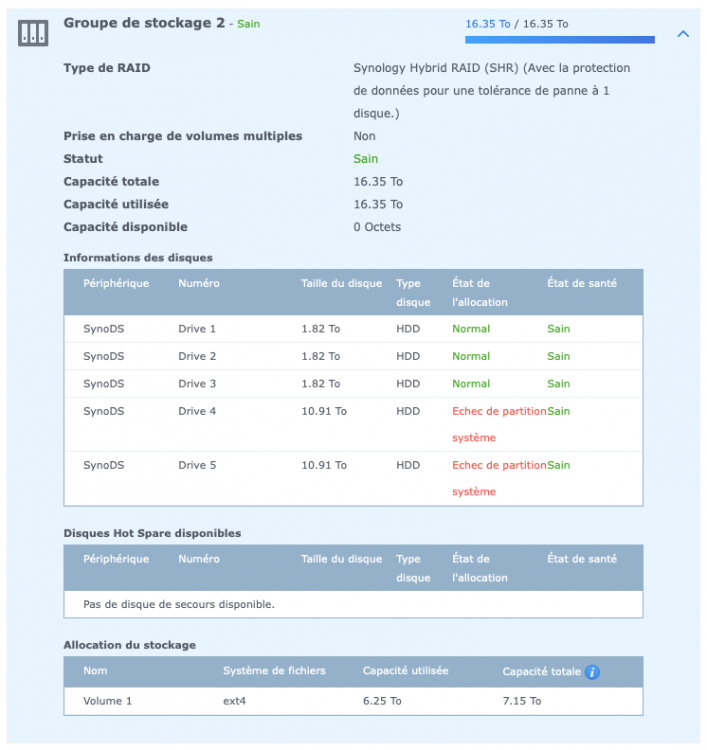

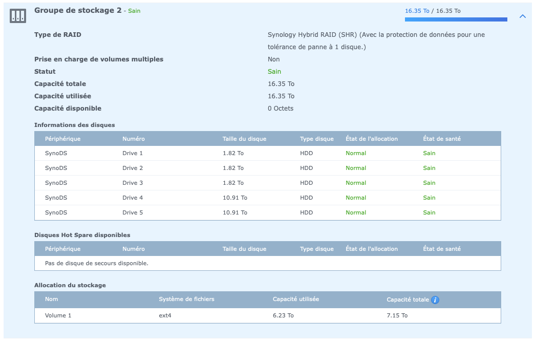

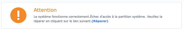

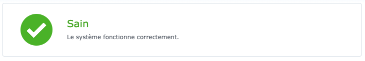

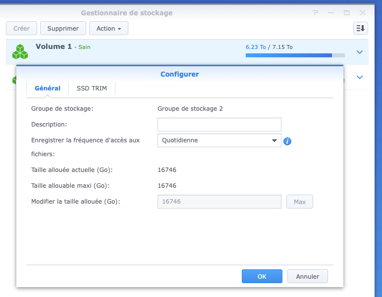

Bon... je tourne en rond. Après redémarrage du NAS, j'ai pu demander à étendre le volume mais... Après avoir demandé à étendre le volume, j'obtiens l'erreur ci-dessous Le volume indique alors des erreurs au niveau du système de fichiers. Après la vérification et le redémarrage du système, le groupe de stockage est dans cet état : Après avoir cliqué sur Réparer, les disques 4 et 5 ne sont plus en erreur et le système est Sain comme indiqué ci-dessous... mais si je demande d'étendre le volume je retourne au point de départ et je ne peux donc jamais exploiter l'espace du groupe de stockage... J'ai besoin d'un coup de main pour m'en sortir, là je ne sais pas quoi faire de plus.

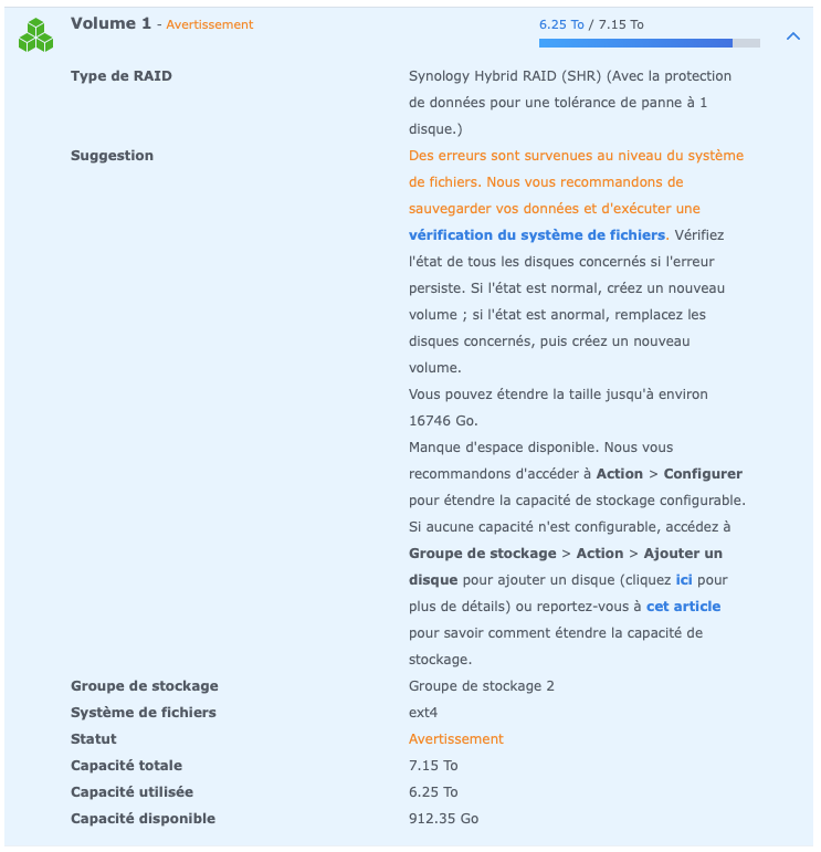

Le volume est visible tout en bas de la capture. Capacité total 7.15To, c’est justement le problème, le volume aurait dû prendre tout l’espace disponible dans le groupe qui lui est ok. C’est un volume simple SHR. C.F. Capture jointe, le volume fait 7.15To alors que la totalité de la capacité du groupe lui est allouée.

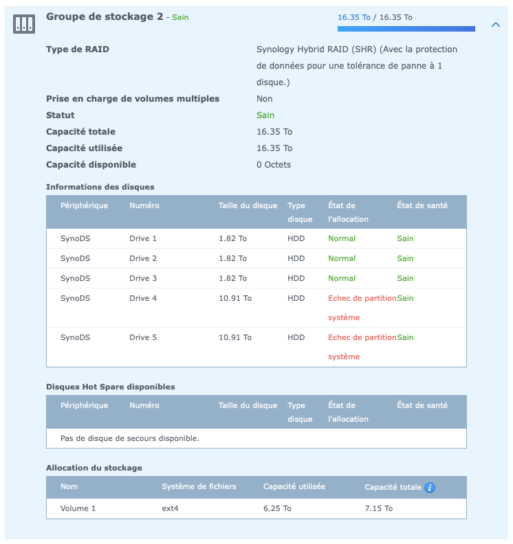

Voici l'état du groupe de stockage. J'ai replacé le disque 5 de 2To en premier, puis le disque 4 en deuxième avec reconstruction à chaque fois. Le groupe comme le volume sont marqués sains mais le journal indique une erreur de reconstruction (System failed to repair [Storage Pool 2] with disk [Drive 4]) et la capacité du volume correspond à 4 disques de 2To au lieu de 3x2+12 comme la capacité indiquée du groupe.

Bonjour, Le système m’indique une erreur « System failed to repair » après une reconstruction du SHR suite au changement d’un disque. Le volume et le groupe de stockage sont pourtant marqués Sain mais le volume affiche l’ancienne capacité et non la nouvelle capacité du groupe. Le premier changement de disque s’était bien passé et donc considéré secours, mais là c’est le second qui accroît la capacité du système. Que faire ?
