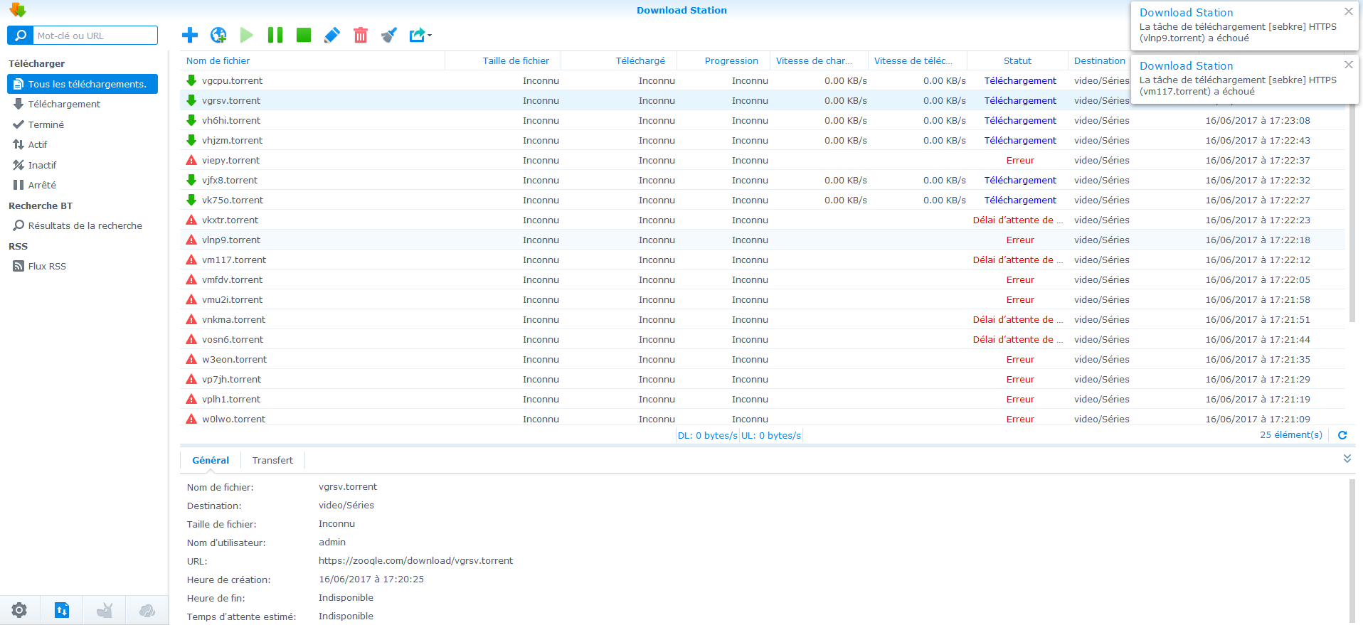

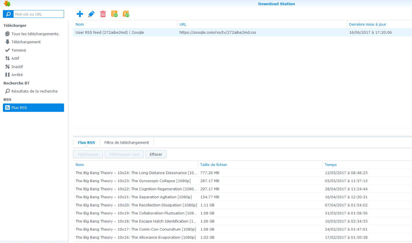

  1. Bonjour à toutes et à tous, J'utilise Download Station pour télécharger des .torrents et zooqle pour aller chercher lesdits fichiers. J'ai paramétré des flux RSS dans download station afin que les .torrents soient automatiquement uploadés. Malheureusement ça ne fonctionne pas. Exemple : ce flux => https://zooqle.com/rss/tv/272aibe2md.rss Download Station identifie bien les .torrent Mais quand il les charge ils tombent systématiquement en erreur En revanche quand je les charge manuellement (depuis la page web du flux rss) aucun souci. Est ce que ça fonctionne par chez vous ?
  2. A priori il suffisait d'arrêter tous les téléchargements avant de faire les modifications.

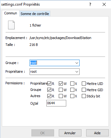

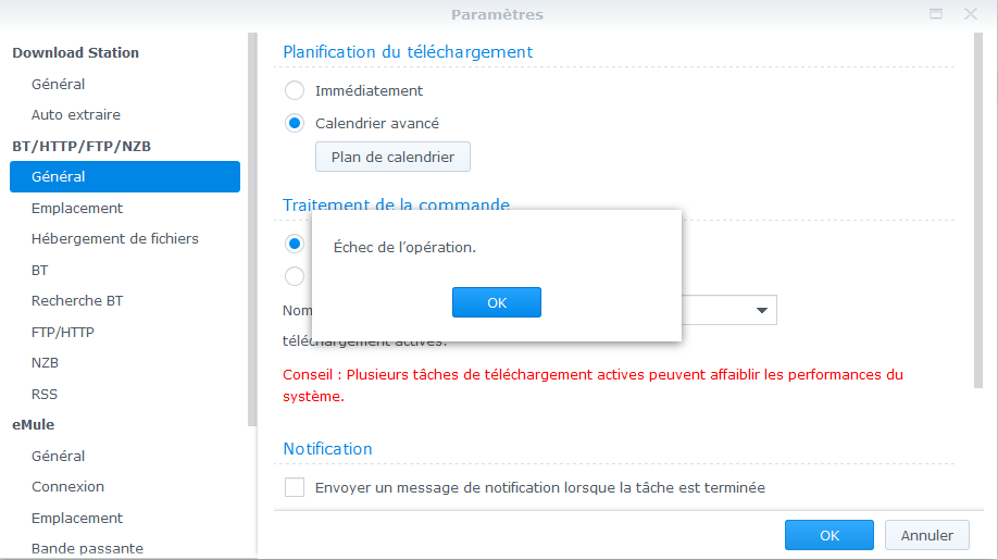

  3. Bonjour, Heureux propriétaire d'un 213J et totalement novice, je n'arrive pas à modifier les paramètres de Donwload Station, j'ai systématiquement le message d'erreur suivant (échec de l'opération) quand je souhaite modifier le plan de calendrier ou le nombre de taches simultanées : Pour modifier les paramètres sur eMule en revanche pas de problème. Parmi les pistes explorées j'ai tenté l'arrêt du paquet, sa désinstallation, la résintallation de DSM etc... rien n'y fait. J'ai installé WinSCP pour aller voir les fichiers de plus près et notamment celui ci : Il contient certains paramètres de Dowload Station. J'arrive à modifier le nombre de tâches simultanées via WinSCP et ces modifications sont bien répercutées dans le NAS. Du coup je ne comprend pas pourquoi je n'arrive pas à modifier ces paramètres via l'interface web... Une idée ? Merci d'avance pour votre aide.
