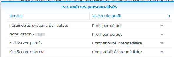

  12. C'est effectivement illogique. Au niveau des certificats (Sécurite) quelle compatibilité as tu choisi ? J'ai eu des soucis avec la compatibilité moderne, je l'ai abaissée pour la partie mail et ça fonctionne bien maintenant Cordialement

  14. Bonsoir et bonne année, Je suis en train d'installer un nouveau NAS chez moi, et j'applique ce tuto que j'avais suivi pour un autre. J'ai découvert récemment que la "compatibilité moderne" TLS/SSL pouvait cependant causer des problèmes avec Windows 7 qui n'aurait pas été mise à jour pour inclure le TLS 1.1 et 1.2. Normalement ce n'est pas un problème car les mise à jour se font automatiquement sauf en entreprise (si si ... là où je bosse). Webdav est chatouilleux là dessus Le problème plus génant est avec mailserver, je ne pouvait plus recevoir de mail avec la compatibilité moderne. la solution est pour mailserver de mettre la compatibilité intermédiaire (via le bouton paramètres personnalisés" Autre sujet, pour l'admin qui n'a pas de droit sur les dossiers partagés, j'ai touvé une astuce, c'est créer un groupe qui a accès à tout les répertoires et justete FTP comme application (mais peut être pas si bien) et mettre un user dedans le temps de faire certaine manips puis le sortir du groupe. Et c'est facile à auditer
