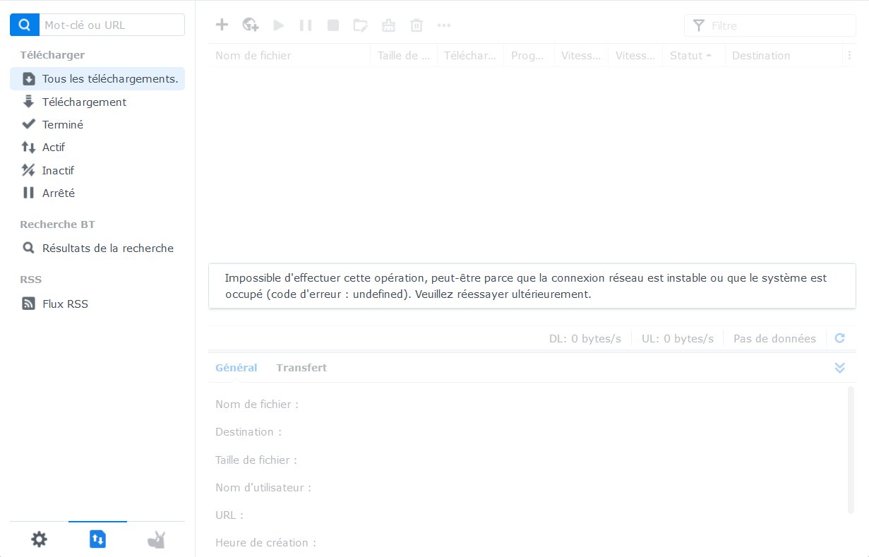

  18. Bonjour à tous, Depuis mon passage DSM 7 RC, Download Station est passé en version 3.9-4600. Le host 3.2.5 semble ne plus fonctionner correctement ! Si j'ajoute une liste de liens 1fichier, le 1er fichier se télécharge bien. MAIS ! A la fin du téléchargement du 1er fichier, plus aucun fichier de la liste ne se lance, même après plusieurs heures d'attente... 😪 Là je commence à regretter ce passage à DSM 7...

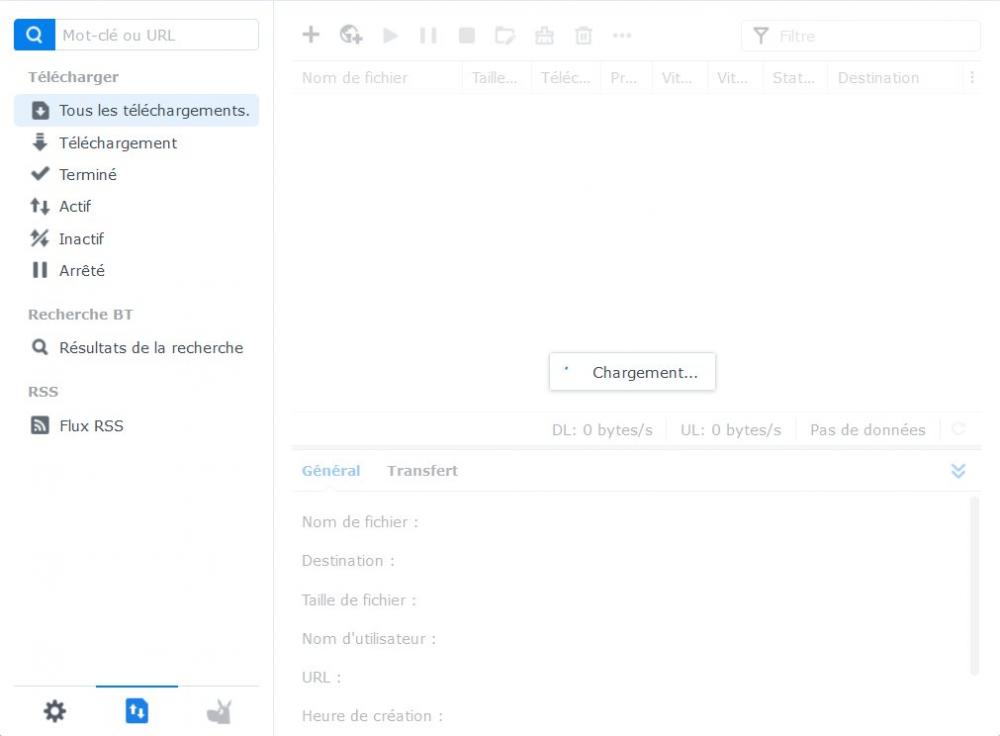

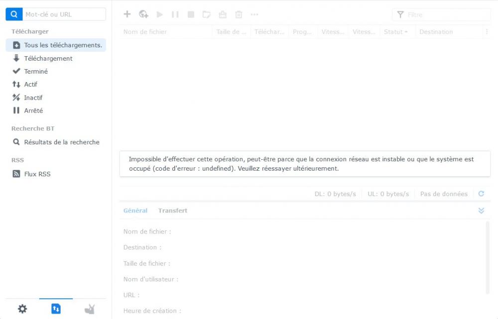

  19. Pour faire suite, j'ai approfondi mes tests. - Aucun host personnalisé d'activé. - Aucun téléchargement présent dans DS Lorsque j'ouvre Download Station, j'ai le message "Chargement..." qui reste bloqué pendant un long moment, pour au final m'afficher un message du genre "Problème d'accès au réseau [..]", puis enfin le message disparaît et s'affiche la fenêtre normale. Très étrange, alors que juste avant d'avoir effectué le passage à DSM 7 (et donc màj de DS), sous DSM 6 Download Station s'affichait sans jamais de problèmes ! Mon réseau en lui-même n'a eu aucune modification entre-temps ! Il y a réellement un soucis (en tout cas chez moi) avec cette nouvelle version 3.9...
