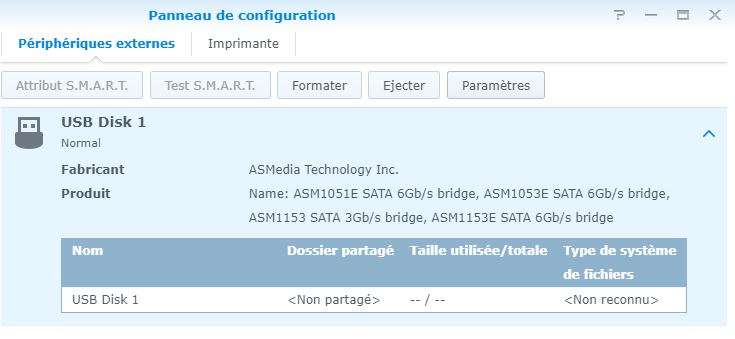

  2. Bonjour, A la demande de @Mic13710 j'ouvre un nouveau fil ici car je commençais à devenir hors sujet sur mon dernier fil. Résumé des épisodes précédents: Je souhaite transférer des fichiers de mon 415+ vers mon nouveau 420+. J'ai d'abord vérifié tous mes disques sur le 420+ et pendant ce temps là un des disques du 415+ m'a lâché. Du coup je suis en trains d'essaye de copier des données d'un disque de backup que j'avais en USB pour ensuite le formater et le remettre dans le 415+ avant de copier les données OUF ! Voici mon post original: J'ai finalement trouvé un vieux disque avec des données dessus que je pourrais utiliser pour remplacer celui qui a lâché dans le 415+ Mon programme: 1) Copier en USB les données de ce disque sur le 420+. J'ai bien essayé de le brancher dessus mais comme il est formaté en NTFS je ne crois pas que ce soit possible (cela aurait été trop facile 😉 ) Du coup la bonne vieille méthode lente. En 14h j'ai du copier 40Go.... 😕 2) Une fois cela terminé (quand j'aurais 80 ans) ^^ je pourrais enfin formater ce disque et le mettre en remplacement dans le 415+ 3) Après cela je pourrai reconstruire le 415+ J'aurai 100 ans 😛 4) Et à 100 ans je pourrai enfin démarrer la copie de mes fichiers vers le 420+ (j'aurais peut etre remplacé mes CPL par des cables éthernets si je suis sage) Cotp Edit: Quote de @Mic13710 sur un autre fil: Apparemment ce serait possible de lire mon disque en NTFS via USB mais je ne sais pas comment car DSM me propose juste de le formater, je vais creuser...
