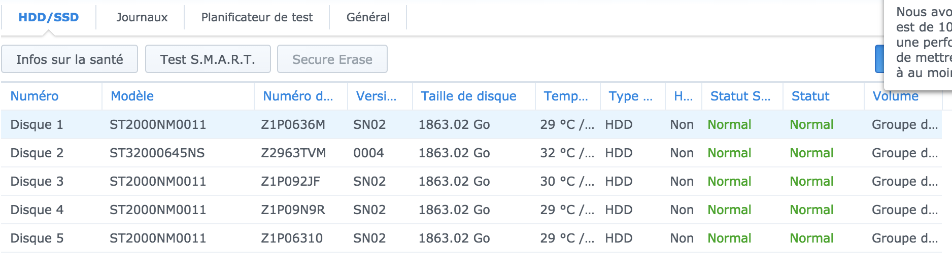

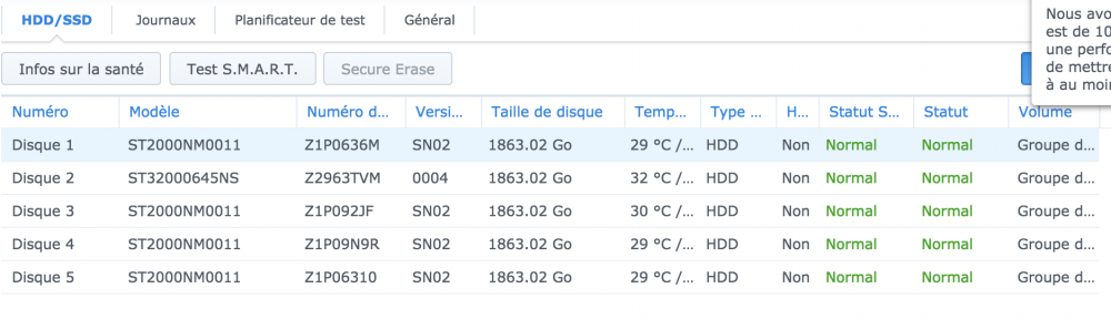

  6. Bonjour, je souhaite vendre un synology DS1511+ qui embarque 5 disques de 2To Seagate Constellation entreprise --> super fiables et robustes. Ce bon serveur était parfaitement entretenu au sein d'une TPE, fonctionne très bien. - Modèle : DS1511+ - Facture : non - Date d'acquisition : 2011 - Pourquoi vous vous en séparez : Plus d'activité de l'entreprise qui l'utilisait - Avec ou sans disque : Avec 5 disques - Si oui, quel disque dur: 4 * Seagate Constellation entreprise ST2000NM001 + 1 * Seagate Constellation entreprise ST32000645NS. Chaque disque vaut près de 200€ - Prix souhaité : 500€ le tout - Frais de livraison : Mains propres Ile de France ou 20€ ailleurs - Pays de livraison : France - Garantie : non Merci
