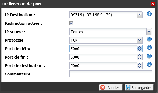

J'ai peut être été un peu trop elliptique !!! Dans ta box, il faut que tu fasses une redirection du port 5000 vers l'adresse IP INTERNE de ton NAS. Chez Free ça se présente comme cela : Si tu ne sais pas faire le point 2, je ne vois pas comment le point 4 peut fonctionner !!!! C'est à dire que dans Panneau de Configuration, Accès externes, DDNS, tu voies bien ton adresse IP externe, que le statut soit OK, et que la date dernière mise à jour soit bonne . Qu'est-ce que tu appelles IP du routeur ? Ce n'est pas l'adresse IP du point 1 ? -

@Juan luis essaie simplement de repartir sur des bases élémentaires ... Le principe général pour traiter un problème, c'est de repartir de la base. Quand tu empiles les couches de complexités sans t'être assuré que les couches précédentes fonctionnent, c'est indébuggable !!! Chronologies des points à vérifier : Connaitre ton adresse IP externe Rediriger le port standard du DSM 5000 vers ton NAS Désactiver ton firewall Depuis l’extérieur, essayer de te connecter sur ton NAS via l'ULR http://<IP Externe>:5000 Tant que cela ne fonctionne pas, ce n'est pas la peine d'aller plus loin Définir ton DDNS chez Synology, et le paramétrer proprement Vérifier que ton DDNS pointe bien chez toi, en passant la commande "ping <ton DDNS> depuis ton ordinateur . La réponse doit être ton IP Externe Tant que cela ne fonctionne pas, ce n'est pas la peine d'aller plus loin Depuis l'extérieur essaie de te connecter sur ton NAS via l'URL http://<ton DDNS>:5000. Une fois que cela fonctionnera, on pourra envisager les étapes suivantes, à savoir passer en https, mettre en place des redirections différentes (renvoyer le port 80 vers le 5000 pour éviter d'ouvrir le 5000), mettre en place un Revberse Proxy, réactiver le firewall, etc ... Remarque : L'activation du firewall est la dernière opération à faire Ne surtout pas activer la redirection automatique http vers https !!! -
