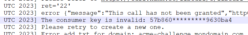

@Capitaine ad hoc@oracle7 Je n'ai pas trouvé la raison du problème de CustomerKey. Cependant en de mettant pas la ligne contenant cette CustomerKey dans l'account.conf : - run la commande une fois => dans le log file il y a un lien pour request une CustomerKey à OVH - Une fois le lien ouvert et la demande validée, la CustomerKey qui a été ajouté à account.conf à la fin du precedent run de la commande sera valide Et là vous vous dites, problème résolu avec un workaround ! Je vous laisse remettre le champagne au frais pour le moment. Au run suivant du script, l'authentification se passe bien, la demande démarre et acme part en sucette (en tout cas chez moi) Du coup je suis allé voir comment se passe le maj sur mon ancien NAS : failed depuis avant hier matin. Dernière version de acme il y a 3 jours en dev Dernière version de prod : 3.0.5 Pour en être sûr, je run Acme avec la vers 3.0.5 : Et tout fonctionne correctement. Pour faire court, forcez la version 3.0.5 et retester, ca devrait passer. Bonne nuit ! -

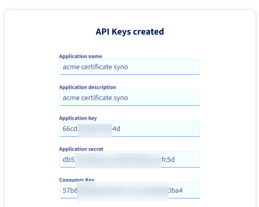

Hello @oracle7, J'ai fait le menage dansmes clefs OVH (merci pour le guide au passage) et supprimer le docker. J'ai refait l'ensemble des étapes à la lettre. Infructueux, même erreur que @Capitaine ad hoc. J'ai aussi poussé la capture d'ecran de la génération du set de clefs pour valider que la consumer key est bien la bonne. Meric de prendre le remps de m'aider Arnaud -

Hello @oracle7, J'ai refais tout le processus de la generation des clefs chez OVH à la requete en tappant à la main le nom de domaine et en le reverifiant les entrées pour les erreurs de typo, Same story... J'ai relancé le container avec la time zone de base, pareil... acme.sh.log -

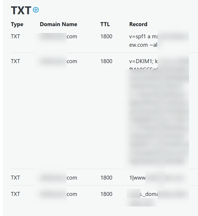

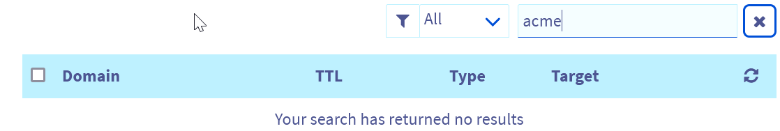

Hello oracle7, Merci por ta réponse plus que rapide. Malheuresement ma zone DNS n'a pas trace de ce record dans le GUI, ni dans la version texte des records et pas de traces de ce record sur les tools du net. C'est vraiment surprenant ce message d'erreur, comme si ovh refusait d'update la zone DNS alors que tout est bon au niveau des droits pour se connecter et au vue des droits de l'app ovh créé ca devrait marcher au vue du nombre de personne les ayant utilisés... -
