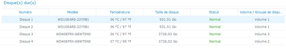

  1. Salut à tous, L'augmentation du volume 1 avec le disque 4 se termine. Tout s'est passé comme je le pensais, la procédure était donc bonne. Je ferme le sujet, Benoit
  2. Merci Kramlech, Tu as raison ... en lisant les sujets correspondant à cette manipulation, je m'aperçois qu'il est préférable de le faire à froid. J'ai bien fait de l'éteindre. Réparation complète à 80% en ce moment. Je lancerai le remplacement du disque 2 demain.
  3. Merci beaucoup pour ton avis éclairé, Alice56. J'ai vraiment avancé grâce à ton point de vue. Sans réponse sur ma question du "hot swappable", j'ai éteint le Syno et ai remplacé le premier disque qui est en cours de réparation actuellement. Je ferai certainement la même chose pour le second disque, c'est après que cela se corsera. Quelque chose d'un peu plus concret auprès de la communauté ?
  4. Bonjour à tous, D'abord, je tenais à remercier ce site (forum), grâce auquel les néophytes ont la chance de trouver réponse à leurs multiples questions. Pour ma part, nouvelle configuration --> nouvelles questions auxquelles j'espère une réponse adéquate (comme toujours). Mon Syno et mes disques (voir pièces attachées) sont actuellement configurés comme ceci : Nom de modèle DS412+ Version du DSM DSM 6.0.1-7393 Mon Volume 1 est actuellement en RAID 1 et les Volumes 2 et 3 sont en Basic. J'ai racheté 2 disques 4To pour remplacer les disques 1 et 2 de 1To. Mon but : Monter l'ensemble des 4 disques en RAID 5 sans perte de données bien évidement. Procédure envisagée : 1. Remplacer le disque 2 et recréer le RAID 1 du Volume 1 2. Remplacer le disque 1 et recréer le RAID 1 du Volume 1 3. Augmenter la taille du Volume 1 4. Transférer les données du Volume 2 sur le Volume 1 agrandi car assez de place. 5. Utiliser le disque 4 (Volume 2) pour modifier le Volume 1 en RAID 5 6. Transférer les données du Volume 3 sur le Volume 1. 7. Utiliser le disque 3 (Volume 3) pour augmenter la taille du Volume 1 (déjà en RAID 5). Ma première question : Les disques sont-ils "Hot swappable" ? Merci d'avance pour vos bons conseils, Benoit
