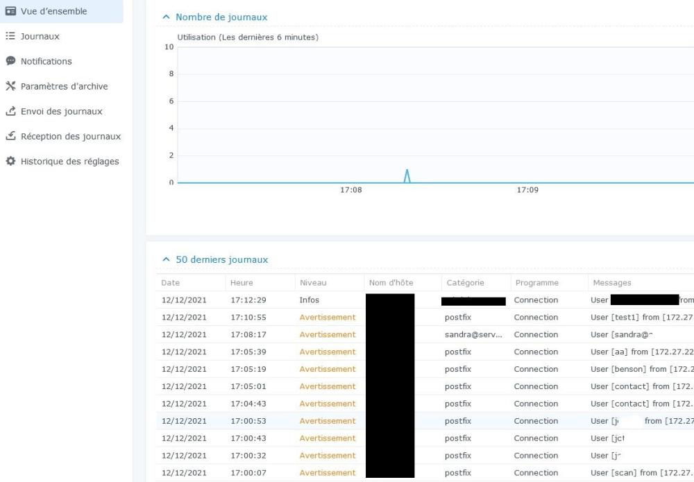

Tentative de Hack mailplus par brute force
jcpamart a répondu à un(e) sujet de jcpamart dans Installation, Démarrage et Configuration
Oups, merci ! Pas bon de vouloir faire vite.... -
Bon, enfin un soucis qui commence à se régler. Pour ceux qui veulent savoir, et qui ont leurs SYNO derrière un openVPN. Il a fallut savoir d'où venaient les IP entrantes. Merci à @PiwiLAbruti et @maxou56 les conseils pour la commande TCPDump, dont voici la syntaxe : (si eth0 est votre interface d'écoute) tcpdump -i eth0 port 25 -n -tttt (Plus d'infos sur : https://geekflare.com/fr/tcpdump-examples/) Au final, j'ai trouvé ces IP en provenance de Bulgarie, Russie et d'autres sans origine. J'ai masquer les IP en /16 car il y avait de nouvelles adresses qui apparaissaient dans les masques de sous réseau. 212.70.149.1/16 212.192.1.1/16 141.98.1.1/16 2.56.57.153/16 212.192.241.55/16 2.56.57.182/16 87.246.7.246 220.124.84.58 49.213.159.57 37.0.10.88 Au final, création d'un petit fichier Bash pour faire remonter en haut du FW les blocages en INPUT - OUTPUT - FORWARD. (C'est le -I de l'option iptables). nano firewall.sh CTRL+X Enregistrer chmod 700 firewall.sh ./firewall.sh Et nos amis de l'Europe de l'est peuvent aller jouer ailleurs.... Je vois pour automatiser le script au démarrage -
Salut, Oui je le savais, le soucis c'est que les journaux ne contiennent pas énormément d'informations. L'idée était de savoir si je pouvais avoir + d'info sur la provenance des tentatives d'entrées dans un log quelque part sur le syno..... -
jcpamart a posté un sujet dans Installation, Démarrage et Configuration
Bonjour, Dans le centre de journaux, j'ai depuis 2 jours une tentative de hacking de mes comptes mails par brute force. J'ai réglé à 1 seul erreur un ban plusieurs de miliers de jours. Mais serait il possible de savoir d'où viennent ces IP précisément ? Mon syno est raccordé à un openvpn, donc dans ce centre de journaux, je ne vois que l'IP de mon VPN.... Merci de votre aide -
