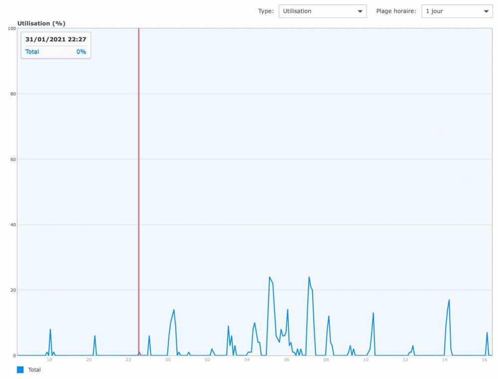

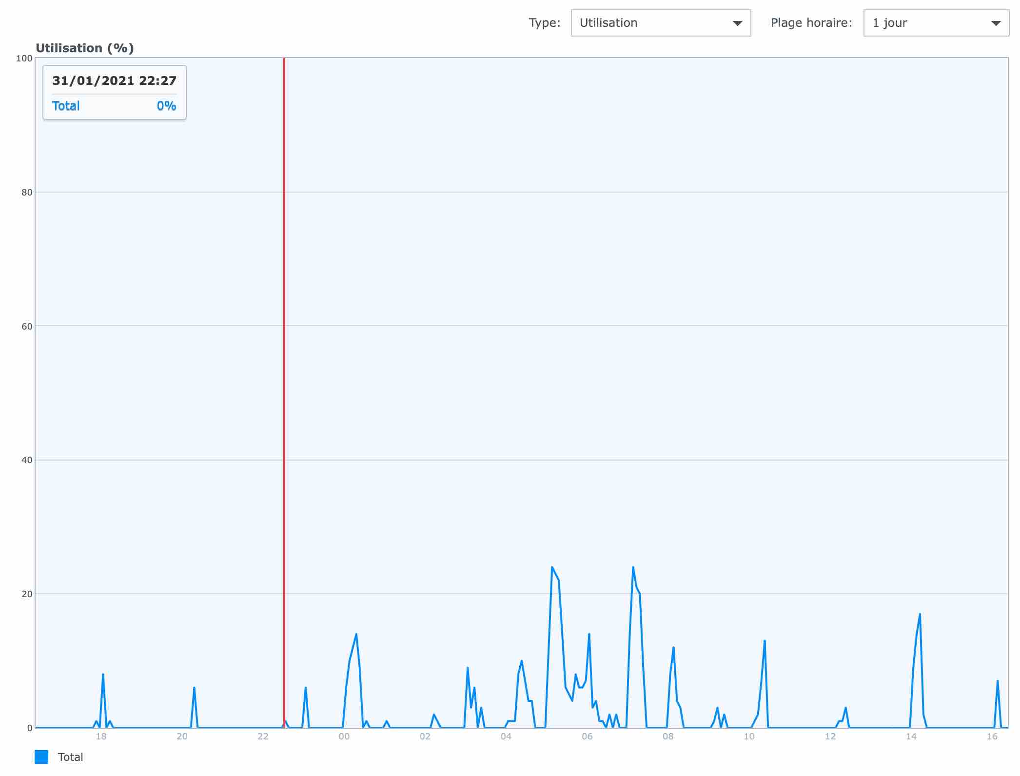

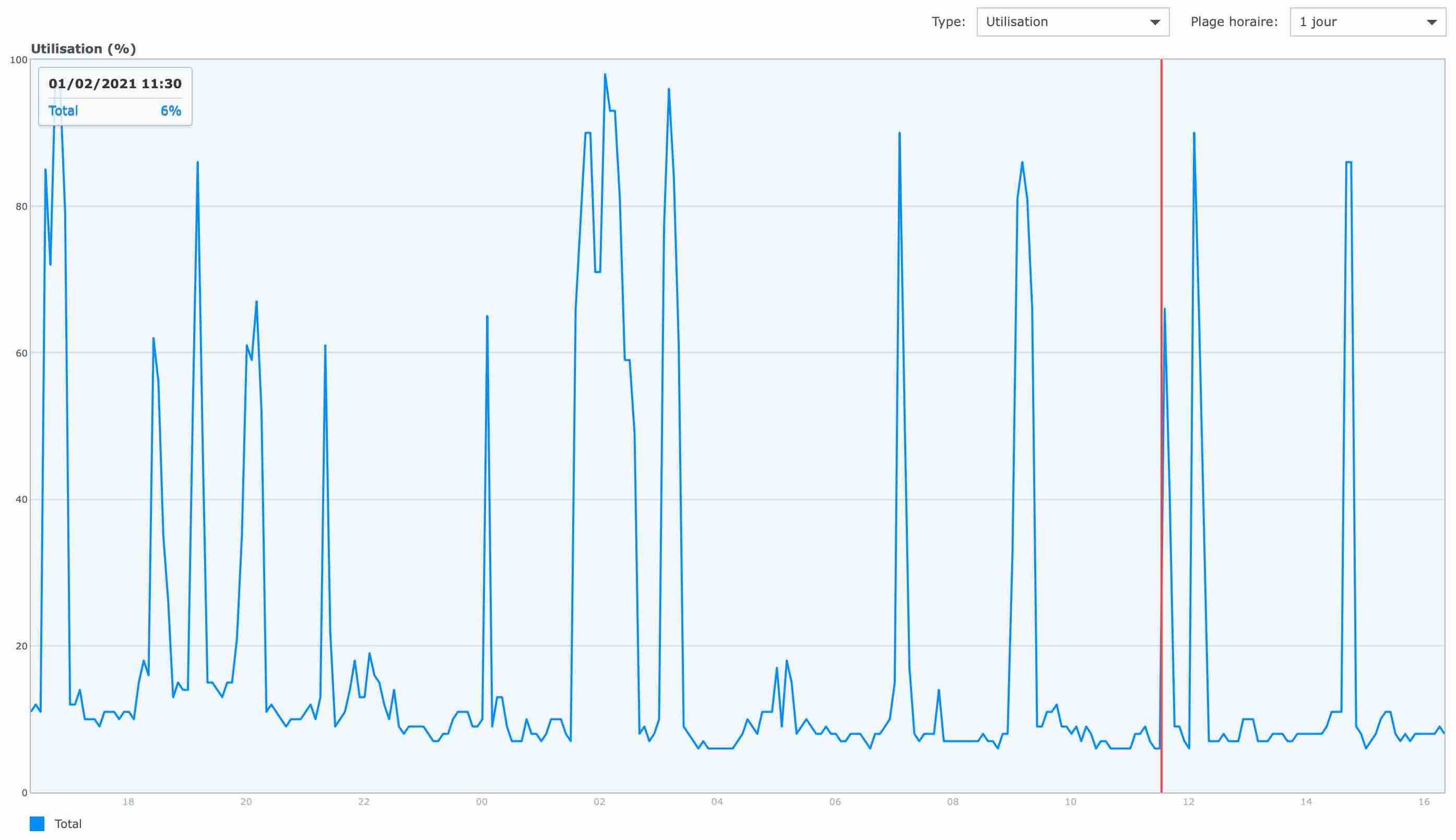

  24. Bonjour, Ce n'est pas anormal. (normal?? ça dépend, de l'usage, configuration) Regardes aussi si tu n'utilises pas le swap? (surtout les échanges) Après il y a aussi la possibilité de mettre en place un cache en lecture/écriture. Par exemple un DS1621+ avec un cache (avec 2 VMs, Time Machine, Plex, Hyper Backup, Hyper Backup Vault, VDSM...) Et un NAS de "sauvegarde" un DS418Play (avec les paquets Virtual Machine manager "cluster", Surveillance station sont installé mais pas "actifs"), Capture plus semblable à la tienne, les pics correspondent à Time Machine.
