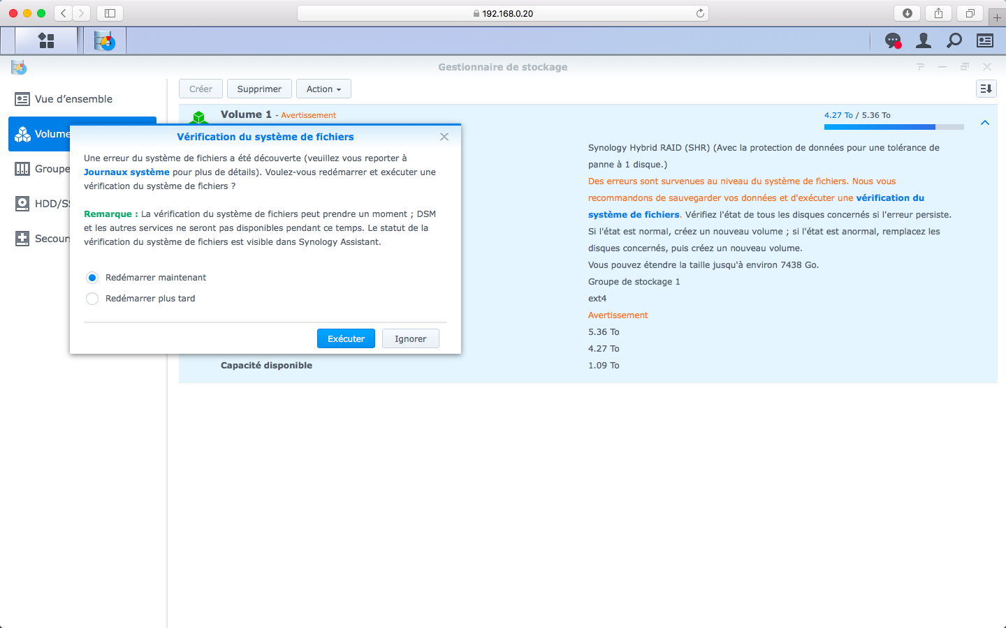

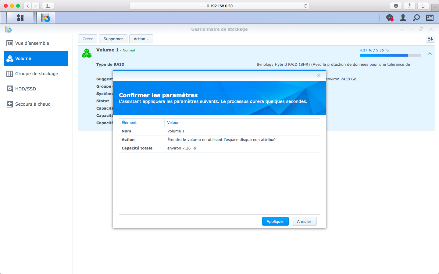

  5. J'ai fait un autre en test en faisant bien attention à tous les petits détails. j'avais compris qu'après sh-4.3# fsck.ext4 -pvf -C 0 /dev/vg1000/lv on avait et puis on devait entrer fsck.ext4 -yvf -C0 /dev/vg1000/lv mais moi je n'ai pas du le faire et la commande c'est faites automatiquement mais -pvf au lieu de -yvf et j'ai eu le même message ensuite j'ai donc essayé de faire ceci après et après un bon moment je n'ai eu que des Y les un à la suite des autres j'ai fait un reboot avec une autre session et puis j'ai essayé de refaire une augmentation. cela a fonctionné. Je ne sais pas pourquoi les choses se sont passées différemment (pas trop compétent dans ce domaine) mais cela à marcher pour moi 😄 donc cela pourra peut être aider d'autre. Merci à Superthx de ce post qui a su me sortir de mes soucis.
  6. oui car il a accepté que je fasse reboot 😄 je viens de le refaire j'ai fait comme ceci(je suis sur mac donc je le fais avec le terminal : MacBook-Air-de-xxxxr:~ xxxxxxx$ ssh admin@192.168.0.20 admin@192.168.0.20's password: admin@DiskStation:~$ cd / admin@DiskStation:/$ sudo sh Password: sh-4.3# syno_poweroff_task -d sh-4.3# vgchange -ay 1 logical volume(s) in volume group "vg1000" now active sh-4.3# fsck.ext4 -pvf -C 0 /dev/vg1000/lv la seule chose c'est que comme j'avais compris c'est que après sh-4.3# fsck.ext4 -pvf -C 0 /dev/vg1000/lv on avait 1.42.6-5592: UNEXPECTED INCONSISTENCY; RUN fsck MANUALLY et puis on devait entrer fsck.ext4 -yvf -C0 /dev/vg1000/lv mais moi je n'ai pas du le faire et la commande sh-4.3# fsck.ext4 -pvf -C 0 /dev/vg1000/lv c'est faites automatiquement mais -pvf au lieu de -yvf et j'ai eu le même message ensuite et puis aujourd'hui j'ai fais après le même message que hier fsck.ext4 -yvf -C0 /dev/vg1000/lv et après un bon moment je n'ai eu que des Y les un à la suite des autres j'ai fait un reboot avec une autre session et puis j'ai essayé de refaire une augmentation. et j'ai eu ceci : Un tout grand merci pour ton aide Firlin

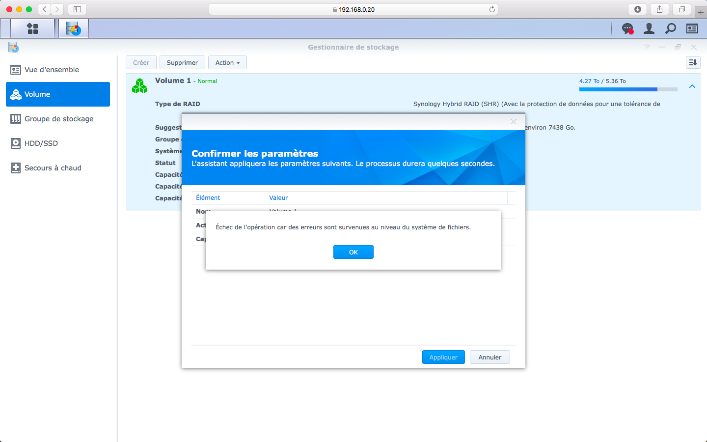

  7. J'ai fait toutes les étapes mais après celle ci: fsck.ext4 -yvf -C0 /dev/vg1000/lv j'ai ceci : 1.41.10-1944: Inode 141369352 is a unknown file type with mode 07660 but it looks like it is really a directory. 1.41.10-1944: UNEXPECTED INCONSISTENCY; RUN fsck MANUALLY. (i.e., without -a or -p options) comme je ne m'y connais pas je ne sais pas ce que je dois faire ? une idée?
  8. J'ai fait toutes les étapes mais après celle ci: fsck.ext4 -yvf -C0 /dev/vg1000/lv j'ai ceci : 1.41.10-1944: Inode 141369352 is a unknown file type with mode 07660 but it looks like it is really a directory. 1.41.10-1944: UNEXPECTED INCONSISTENCY; RUN fsck MANUALLY. (i.e., without -a or -p options) comme je ne m'y connais pas je ne sais pas ce que je dois faire ? une idée?

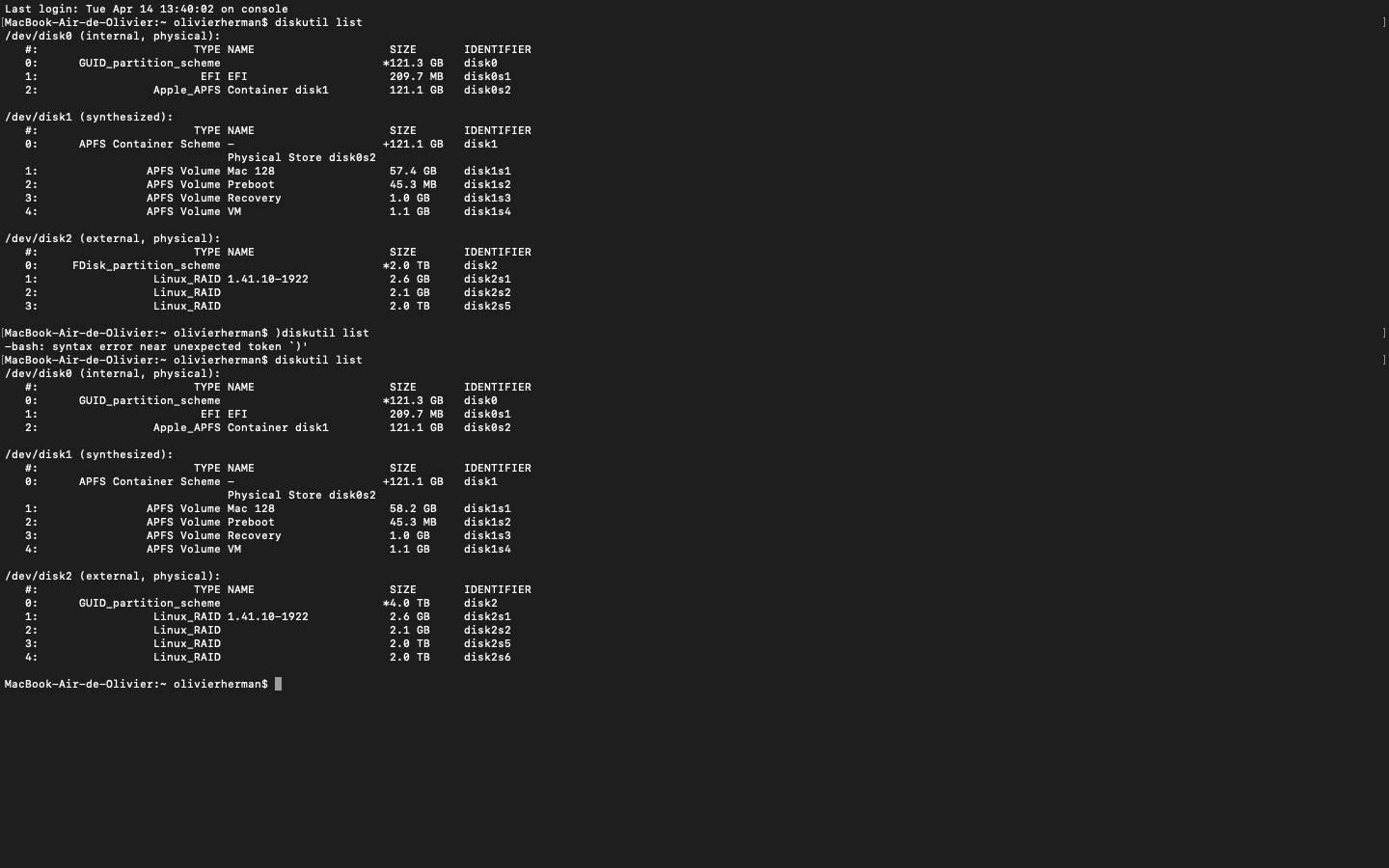

  16. Salut Firlin , Pour renvoyer le disque je dois faire un test étendu avec le logiciel WD comme je n 'avais pas de windows sous la main, j'ai du installer windows sur mon mac mais mon cable Sata => usb n'est reconnu qu'en usb 2 donc j'en ai pour 55h de test annoncé je vais donc essayé de trouver un autre moyen de connecter mon disque à mon mac/windows du coup mais j'ai regarder les partitions par curiosité Le 2 TO est l'ancien et le 4 le nouveau Je vois que les partitions ne sont pas les même cela peut il poser un problème ? Car je veux bien re formater le disque pour essayer

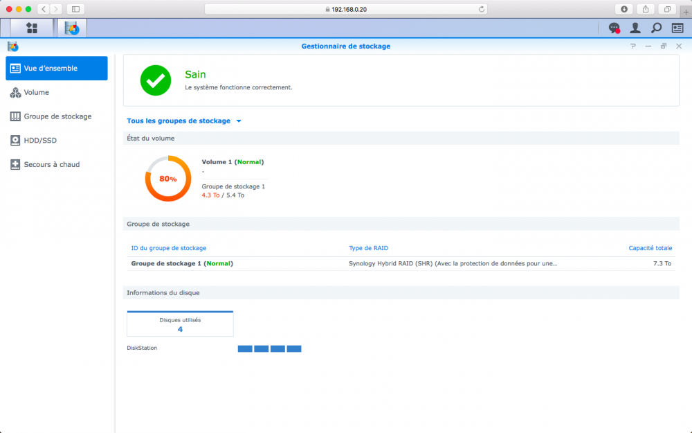

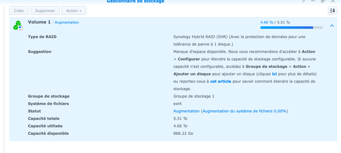

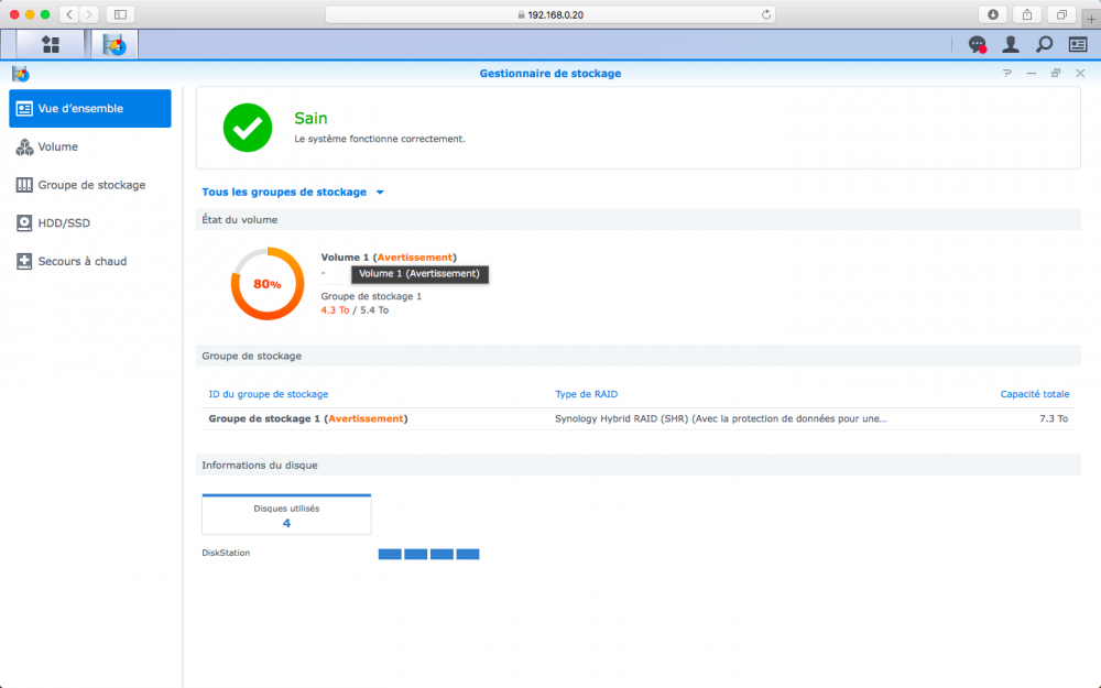

  22. J'ai lancé le test je peux utiliser le serveur pendant ce temps ou c'est mieux de ne pas le solliciter? il a mis cela à la fin de la réparation après le changement du deuxième disques Dans les notification je vois qu'il est indiqué ceci si cela peut aider, merci pour ton aide : System failed to repair [Storage Pool 1] with disk [Drive 1].

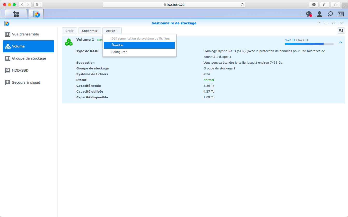

  23. Oui la réparation marche mais le volume ne change pas Je vais faire une test long une fois la réparation terminée Envoyé de mon iPhone en utilisant Tapatalk
  24. Quand je vais dans le journal il ne met et aucune erreur en rapport avec ça juste qu'il n'a pas réussi à m'envoyer de mail ...
