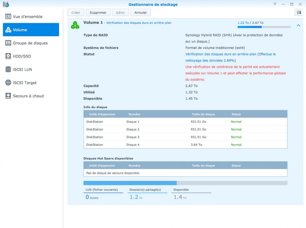

  1. Bon, en réinstallant MariaDB, mes bases sont revenu Je vais lancer un test SMART ÉTENDU, pour voir si effectivement, un disque est en train de lâcher. Pour moi, l’histoire se termine bien, merci à tous de votre temps et de votre aide. Dergen.
  2. Alors, aprés avoir testé les 4 HD 1 par 1, cela n’a pas résolu mon clignotement, dcoup, j’ai tenté le tout pour le tout en réinstallant mon DSM. Au redémarrage suivant, mon volume était dispo ainsi que toutes mes données. Les logs m’on aussi remonté un Warning sur le gestionnaire de disques, qui une fois lancé, m’a informé que je devais procéder sans tarder au néttoyage des données. Le seul point noire concerne mes bases MariaDB, je vais le réinstaller et croiser les doigts pour que le moteur retrouver mes bases.

  11. J'ai justement pris un 2e HD de 4To (au cas ou un autre me lâche) et du coup je vais l'utiliser de suite, une fois la réparation fini. Merci de ta réponse.
  12. Bonjour, J'avais un NAS DS411 avec 4 HD de 1 TO. Mon HD 4 m'a lâché, du coup, j'ai acheté un HD de 4 TO pour le remplacer. Une fois la réparation faite, le volume total n' pas changé, il me manque 3 To. Du coup, j'ai rebooté mon NAS et j'ai lancé une vérification mais je ne vois toujours pas mes 3 To manquant... Ai-je fait une mauvaise manip ?
