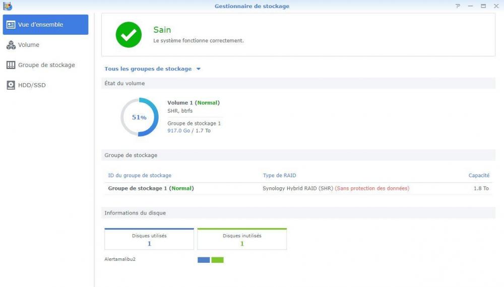

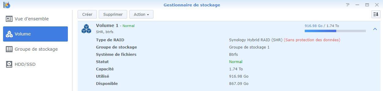

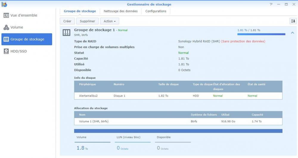

Hello, je suis passé dans ds212 à un ds218 récemment suite à un probleme électrique... j'ai commencé par refaire une install avec 1 disque que j'ai mis en SHR. ca fait 3 mois que je tourne comme ca, mais j'ai voulu ajouter un 2e disque (identique)... mais impossible de le mettre en miroir... SHR ne devrait il pas le proposer ? Voici ce que j'ai dans espace de stockage : Dans Groupe de Stockage, si je clique sur "Action" je n'ai que : "Ajouter un disque" > où il me propose que d'étendre le volume (je n'ose cliquer sur "oui" pour tester car je crois que le retour arrière n'est pas possible) "Modifier les paramètres" Dans Groupe de Stockage, si je clique sur "Créer" Que je choisi "Personnalisé" puis "SHR" il me dit qu'avec un seul disque ne pourra pas tolérer une panne de disque. Si je choisi RAID 1, il me dit que c'est pas possible sur 1 disque 😢 Bref, comment puis je ajouter mon 2e disque en redondance du 1er sans avoir à TOUT réinstaller ? Merci de votre retour Bob
