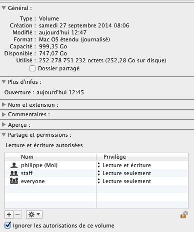

Faire Cmd+I sur le disque et cocher "Ignorer les autorisations de ce volume" résoudrait peut-être ton problème, SAUF si ce volume contient un système Mac OS ! (apparemment non) Perso, je ne mettrait pas d'applications Mac sur le disque dur de mon Syno... sauf à les zipper ou les mettre dans une image disque. Si toujours pas résolu : A partir de File Station, les dossiers non grisés sont-ils accessibles en lecture ET en écriture ? La copie d'écran est faite à partir du Finder, quel est le protocole réseau utilisé ? (afp, smb...) [uniquement si besoin de l''accès du HD via DMS] Quel est le formatage du disque dur externe ? (NTFS, HFS+,FAT32) -
