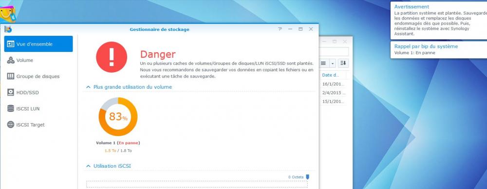

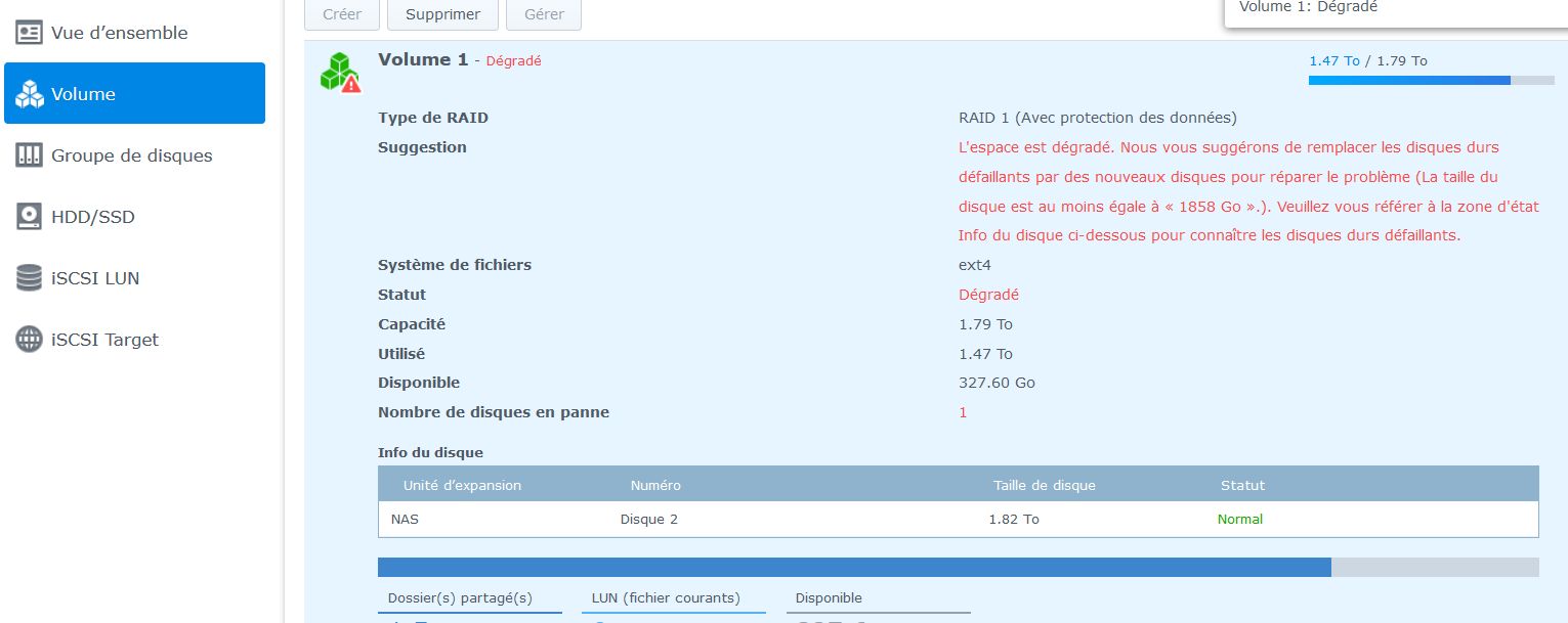

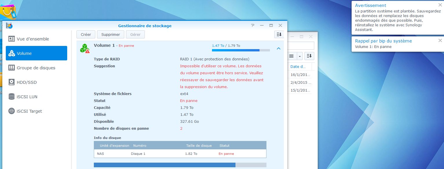

Salut, Je suis au point 5 avec HDD2 sur baie 2 et j'ai une erreur: "Volume 1 dégradé" ce qui est normal car normalement le volume 1 a 2 disques. J'ai les données qui sont présentes. Penses-tu que je puisse faire ma sauvegarde (cfg + fichier) à partir de cela ? J'ai essayé le point 5 avec HDD1 ou HDD3 mais c'est pire car j'ai le message "Danger".. Merci -

Merci pour tes explications et tes instructions. Naïvement je pensais que le raid1 permettait d'avoir 2 disques réellement identiques en data et blocs. Et comme les disques étaient sains (d'après SMART) je pensais à tort que mon échange de disque allait se passer sans emm***es. D'après ce que tu me dis il faut que je fasse des backup de fichiers plutôt que des backup de disque, ce que je ferai à l'avenir. En plus je crois qu'il y a un outil de versionning de fichier qui peut aider. Je testerai tout cela demain car je sature. Merci encore -
