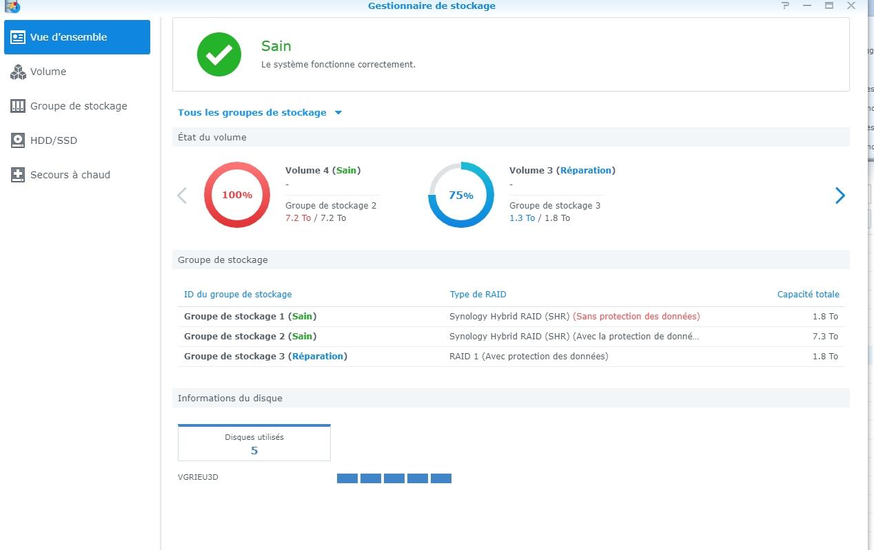

Punaise... alors je ne pige vraiment rien... On est d'accord que sur un systeme avec deux disques de 8 To en Shr ou en raid 1 , on devrait disposer de 8 To de stockage non? Je pète un boular depuis ce matin... j'ai vu ma copie en pause à 98%, une copie initiée il y a presque 28h à présent... Alors quand je sais que la somme des dossiers contenus sur le volume ne dépasse pas les 4.6 To et qu'il me dit que 7.2 To sont occupés... j'ai envie de jeter le boitier... J'ai même pensé à un soucis de corbeille pas vidé au bout d'un moment... Mais j'ai appris qu'il fallait que le dossier soit partagé et que la corbeille soit activée... Et en regardant les règles, j'ai vu que je ne l'avais pas activée... ET malgré ça, par acquis de conscience, j'ai vidé TOUTES les corbeilles... Et rien... et comme il reconstruit, pas moyen de redémarrer le bousin... Vérification de parité pour 8 to? Genre 7 heures... non?... Je veux mouuuurrrriiiirrrrr -

Sinon oui, j'ai un volume encore en expansion (ça ne se termine jamais... c'est affreux) Et du coup je commence à être effrayé à l'idée que je n'aurai pas la totalité des 7.2 To... mais plus que la moitié... -

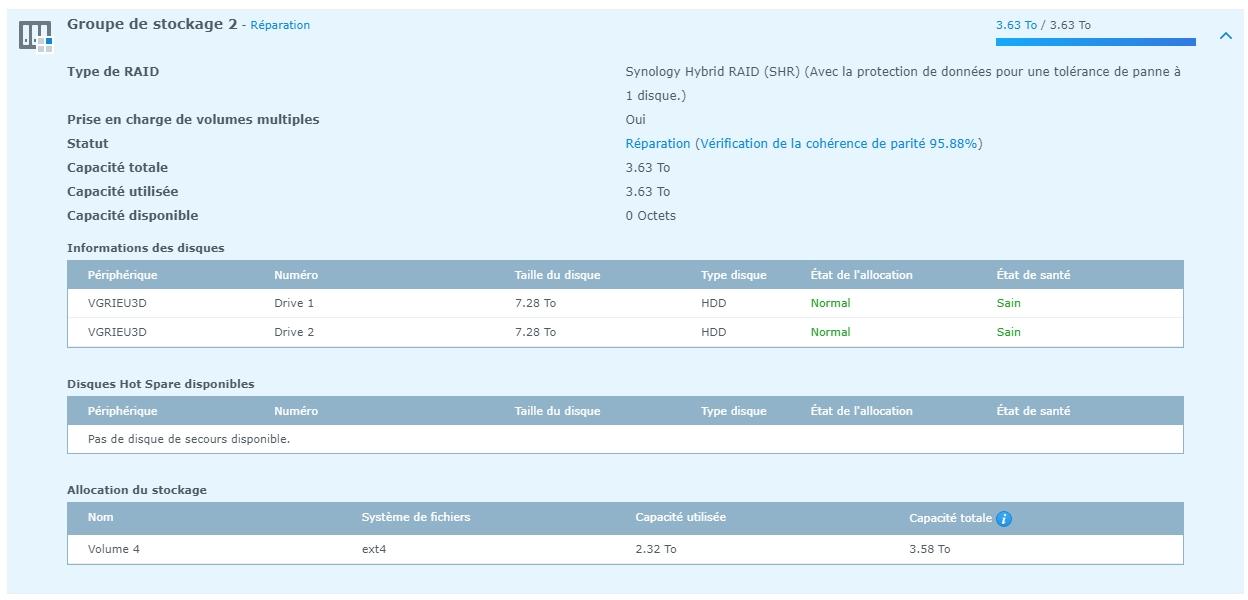

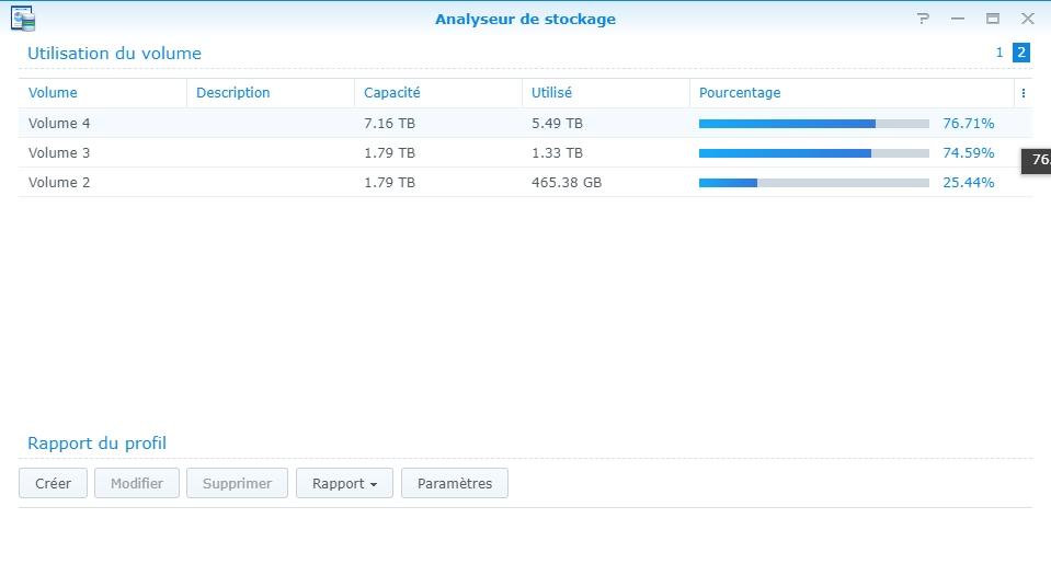

Et bien justement non... ce n'est pas ce qui est affiché dans le volume... Il affiche bel et bien 7.2 to utilisés sur le volume 4 alors que je fais un "clic droit, propriétés" sur le dossier Principal, il m'indique 3.6To de données... alors que l'analyse, elle m'indique 5.2 To et que la vue d'ensemble me dit qu'il est... plein... -
Compréhension du stockage disponible
raistlin a répondu à un(e) sujet de raistlin dans Installation, Démarrage et Configuration

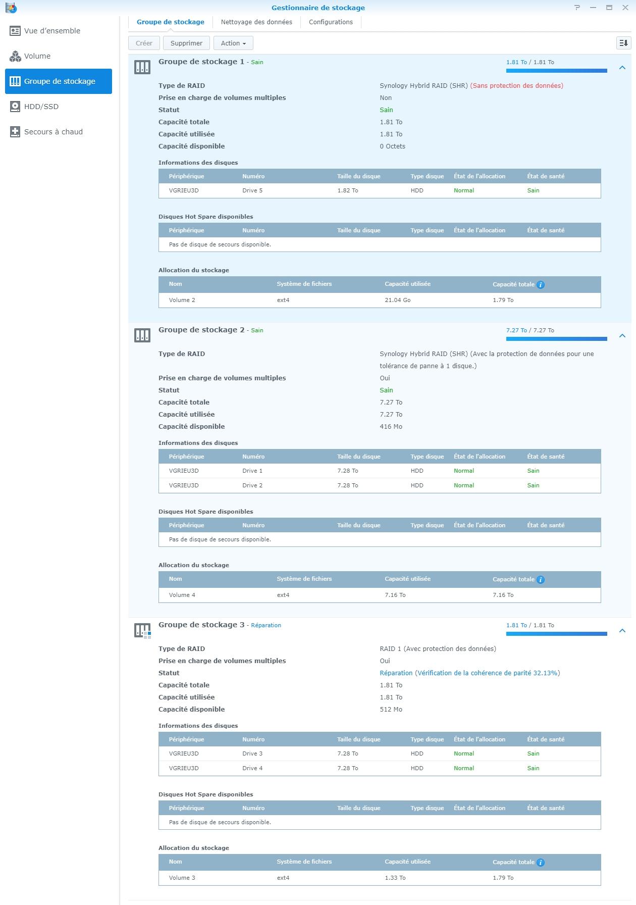

J'ai ajouté un screenshot de ma configuration, en espérant que parmi vous un détail vous sera flagrant... Ce que je commence à soupçonner c'est que : • soit le SHr du volume 4 prend en compte le volume 2 (stockage 1) de 1.8To qui est aussi en SHR • Soit que j'ai mal paramétré mon volume et fait un truc inutile du style un shr à un disque et un raid 1 dessus... (que la tolérance de panne à un disque me signifierait mais dont je ne suis pas sur) Car pour le moment ce sont les seules pistes de réflexion dont je dispose... Car j'ai fait des additions simples et le compte n'y est pas... je n'ai pas du tout 7.2 to sur le disque... -

Bonjour ! Je viens de remplacer la plupart de mes disques de 2To par des disques de 8 To tout neuf! Voici ma config sur mon DS 1511+ : Drive 1 : 7,3 To Drive 2 : 7,3 To Drive 3 : 7,3 To Drive 4 : 7,3 To Drive 5 : 1,8 To Drive 1 + Drive 2 = Vol 4 (groupe de stockage 2) >>> SHR Drive 3 + Drive 4 = Vol 3 (groupe de stockage 3) >>> Raid 1 Drive 5 = Vol 2 (systeme) (groupe de stockage 1) >>> SHR Je viens de voir que mon Vol 4 , le plus important car il contient mes sauvegardes est constitué de dossiers dont la somme fait 3 647.29 Go, soit 3.65 To Mais DSM m'indique que le Vol 4 est PLEIN !!! J'ai regardé les corbeilles et en dossiers partagés, elles sont désactivées pour ce volume Je me suis demandé si c'était le SHR qui m'anéantissait la moitié de mes disques? Mais il me manque 4 To de stockage... Existe-t-il un moyen de passer du SHR au Raid 1 ? Car mon besoin est de n'avoir que trois volumes, dont deux en miroir, en clair une sauvegarde tampon pour deux disques Un Raid 1 pour le Vol 4 et un raid 1 pour le vol 3 serait peut être idéal? Si tenté à penser que les disques ne soient pas "lissés" en terme de stockage... Merci d'avance, je suis un peu perdu -
