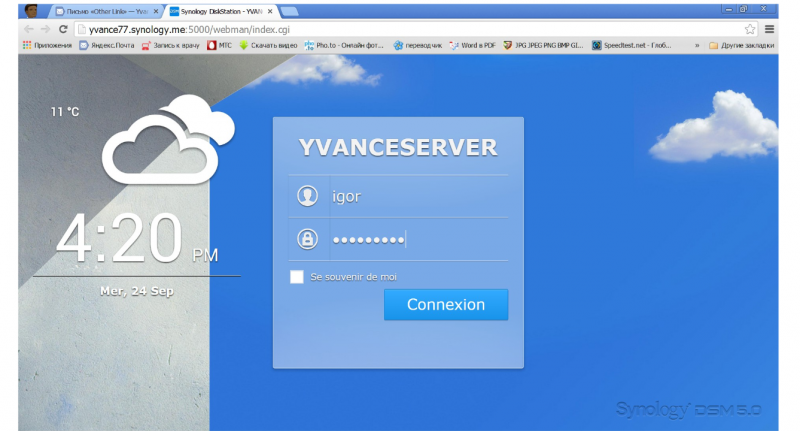

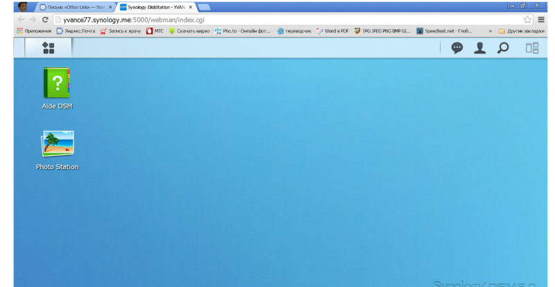

  5. Bonsoir, Depuis mon déménagement impossible de rendre mon syno 212j accessible depuis l'extérieur. Alors que tout fonctionnait bien après de longues tentatives auparavant. Je suis chez FREE avec la V5. Mon IP a changé bien entendu et j'ai refait le changement de mon nom de domaine DNS avec FREE Celui-ci est yvance77.hd.free.fr Le souci est idem avec l'adresse yvance77.synology.me Mais dès lors que mon beau-père en Russie veux se connecter il arrive à la page d’accueil saisi le code tout est OK Mais lorsqu'il clique sur l’icône il revient sur l'adresse locale 192.168.0.99 Je cherche depuis des jours sans voir d'où cela cloche Merci de votre aide
