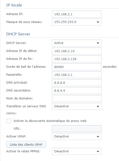

Bonjour à tous, J’ai mis en place hier un routeur RT2600AC. Il est placé derrière une livebox 4, et couvre un réseau relativement conséquent composé de 2 NAS Synology, 1 box domotique Jeedom, des ponts HUE et Xiaomi, des RM Pro, des Google Home et Mini, TV connectées, multimédia etc. Bref, pas mal de devices cohabitent. J’ai pris le parti de garder l’IP locale de la livebox, soit 192.168.1.1. Cela m’a contraint à revoir toutes les adresses IP des autres équipements du réseau, notamment dans le cadre de la domotique. Tout fonctionne maintenant, ce qui est une bonne chose. Je me pose des questions sur la sécurité de mon installation et j’aurais aimé avoir vos avis et surtout vos remarques sur les grossières erreurs que j’aurais pu faire et qui fragiliserait l’accès à mon réseau. J’ai très peu de notions, je me débrouille comme je peux en consultant des forums. Je remercie d’ailleurs les contributeurs. Le routeur est configuré en « routeur sans fil ». Il a un bail statique dans la livebox. Côté livebox, j’ai désactivé le wifi de celle-ci, ai gardé le serveur DHCP activé car le décodeur TV est branché dessus. J’ai supprimé les autres baux statiques et les règles de redirection de ports. Je n’ai pas placé le routeur dans la DMZ et ai conservé le pare-feu de la livebox. La raison est que je crains de faire des erreurs en me servant du pare-feu du routeur, en ouvrant mon réseau naïvement. Côté routeur, dans les critères généraux onglet réseau local, j'ai mis ceci : J’ai utilisé les dns google mais n’aurais-je pas dû utiliser ceux de mon fournisseur d’accès ? Est-ce que cela a des incidences en terme de sécurité ? Enfin, Les NAS et le routeur ont des noms de domaine synology mais ne sont pas accessibles depuis l’extérieur. J’ai acquis ce routeur pour m’affranchir de cette fonction de la livebox et améliorer le partage du wifi. Mon réseau s’étend et cela m’évitera de devoir tout reparamétrer en cas de changement de FAI. Les premiers effets positifs que je vois sont que j’avais des décrochements fréquents du wifi sur les RM pro et ma gateway xiaomi. Ce n’est plus le cas. J’ai le sentiment général d’avoir gagné en stabilité. Voilà, je vous remercie pour les conseils/remarques que vous pourrez me faire (je le rappelle, j’ai très peu de notions, pour moi, cela relève plutôt de la survie en milieu hostile !)

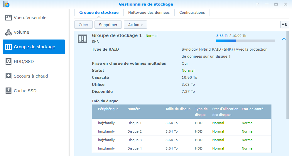

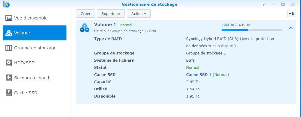

J'aurais besoin d'un dernier avis svp. Est-ce que les informations sur la photo en PJ vous paraissent cohérentes ? Les 4 disques de 4 to ne devraient ils pas représenter une capacité de stockage d'environ 15-16 to au départ ? Et me laisser plutôt 11 to de dispo, plutôt que 7 ? Cela aurait il un rapport avec ceci ? Je n'ai qu'un unique volume -

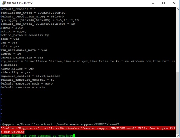

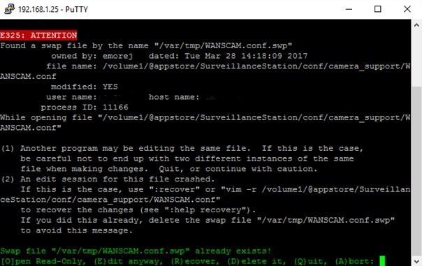

Pour tenter de récupérer le PTZ, j'ai appliqué les recommandations du post suivant : Création fichier config wanscam Je me connecte en root sous putty, je créé le fichier de config (enfin il me semble), et au moment d'enregistrer, il me renvoie une erreur. Je dispose des droits en écriture. Que dois-je faire alors ? Merci. -

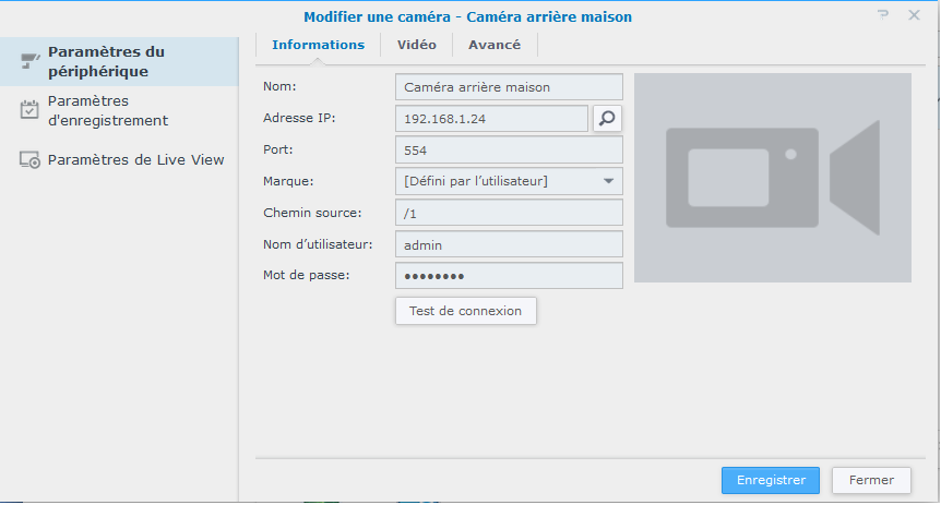

J'ai enfin réussi à connecter ma caméra en rtsp. Je perds le ptz au passage. Mais bon, mon but est juste d'enregistrer sur le nas et peut-être de renvoyer une détection de mouvement pour déclencher des scénarios en fonction des possibilités avec jeedom. J'attends donc la livraison de ma smart pour tester tout cela. Je communique les paramètres de connexion pour aider ceux qui galèrent. Mon erreur venait du chemin source car j'ai lu sur plusieurs forums qu'il est "/videostream.cgi". Or ce n'est pas le cas. -

Bon, je suis enfin rentré chez moi. En config ONVIF, j'ai testé et ça ne fonctionne pas. En RTSP, s'agit il simplement de spécifier le port 554 ou y'a t'il autre chose à faire. J'ai essayé en remplaçant le port par le 554 et cela ne fonctionne pas mieux. -
