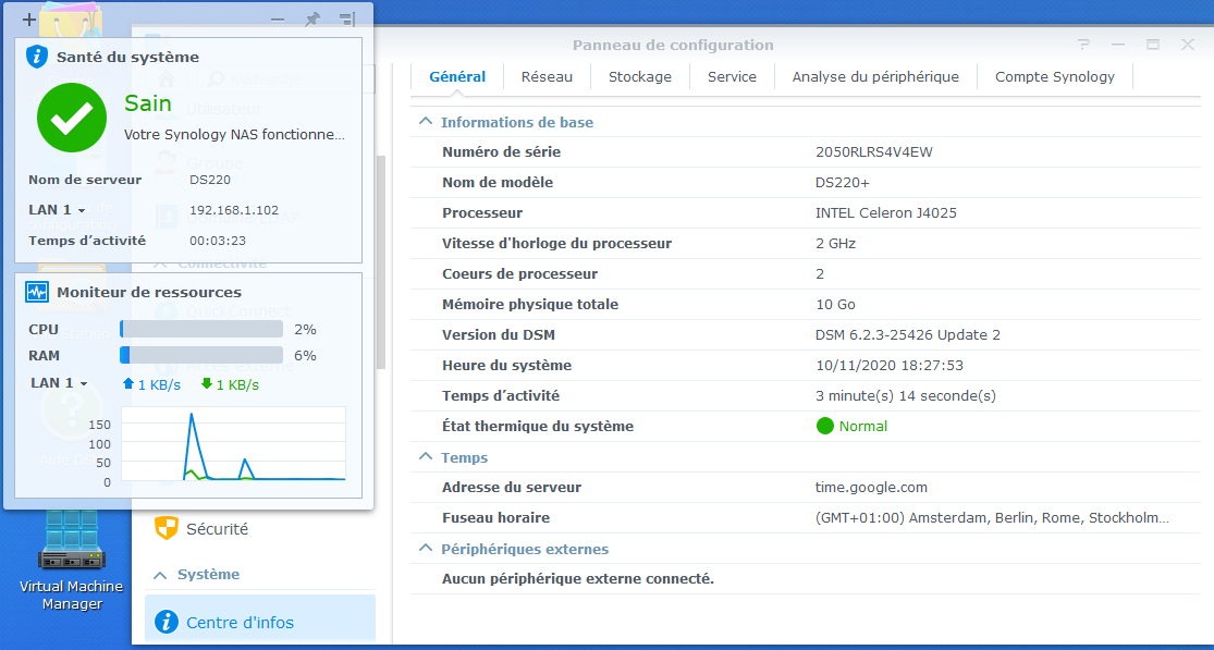

  5. Bonsoir. Reçu ce matin et monté en début d'après midi et voilà des captures écran pour certifier mes propos: cela fonctionne 😉
  6. Bonjour je viens d’acheter chez boulanger pour 608€ un DS220+ avec un HD de 8T (Toshiba 8To N300 - 7200rpm - 128Mo de cache) je viens d’acheter une barrette mémoire de 8Go pour 50€ pour passer mon serveur à 10Go. je pense qu’une config comme celle ci doit te convenir
