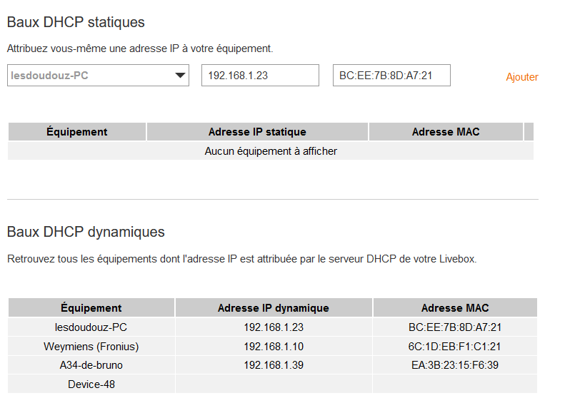

ok j'ai deja mis des @ip fixes pour les équipements que la box m'affiche, je verrai pour les autres équipements en saisissant l'@mac asap (+ changer l'interface réseau du nas) mais le pb arrive avec peu d'equipements allumés : - ma shield - le pc - le nas - l'ampli audiovideo (et nos mobiles connectés en wifi, oeuf corse --> eux aussi en ip fixe ???) cordt -

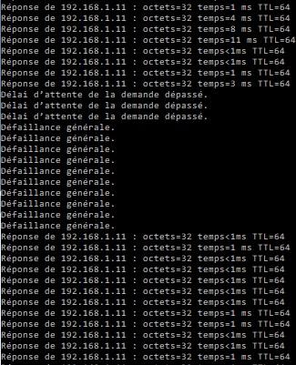

bonjour, je ne suis pas bien certain de bien comprendre la derniere phrase... difficile d'arreter "les applis qui sont gourmandes", puisque bien souvent si je les lance c'est que j'en ai besoin ; ex : un transfert de fichier video de 20Go, eh bien tres souvent, au bout d'un moment, sans que je ne fasse rien d'autre, il va freezer, comme si j'avais perdu la cnx avec le NAS ; je ne peux meme aps arreter le transfert, car l'explorateur windows est freezé, je ne peux que killer le process... et recommencer vu que j'ai besoin de déplacer ce fichier ! Hier, j'ai noté qqchose avec ping -t ... : j'ai eu un message "défaillance générale" (cf piece jointe) mais je ne l'ai qu'1 fois, et quand j'ai eu un autre souci lors d'un transfert, le ping -t a continué de focntionner sans aucun message d'erreur... ??? ce qui est TRES étonnant, c'est que ma Shield (qui me sert de juke-box en accédant à mon NAS) continue de jouer mes musiques sans défaillance, idem quand je regarde un film : ca ne freeze jamais (alors que la Shield se trouve dans une autre piece...) ! je précise que mon volume (où tout est vert selon la console admin de DSM) est découpé en 4 partitions : - divers - musique - video - photos quand je regarde les parametres systeme du NAS, je ne vois rien de saturé... bref, pour pouvoir avancer sur mon montage video, j'ai transféré toutes mes sources sur un bete HDD WD de 3,5", car j'ai une deadline à fin de semaine... et là, je n'ai plus mon soft qui freeze ; ca vient donc bien du NAS : réseau ou NAS lui-meme... cordt -

ok @IP fixe désormais on va voir si ca améliore les choses... cordt mais je pensais à qqchose : si un équipement essaie de prendre l'adresse Ip de mon nas, faudrait que j'attribue des @IP fixes à tous mes autres équipements également non ??? genre : j'ai un onduleur (solaire) en wifi en .10 en DHCP qui est assez loin (avec une liaison wifi pas terrible donc), peut-etre qu'il perturbe le reseau et qu'il essaie d'aller sur la .11 ? j'y crois pas trop (vu que normalement la box doit repondre que la .11 est attribuée) mais bon... -

oui, qq sur le forum Orange m'a donné l'astuce (pas évident de deviner qu'on peut l'ajouter via l'@MAC...) -

je trouve pas mon NAS dans la console admin de ma live box 😞 je le vois bien dans la liste, avec son @IP en .11 et @MAC, mais pas dans l'onglet réseau 😞 je vais poser la question sur le forum Orange... -

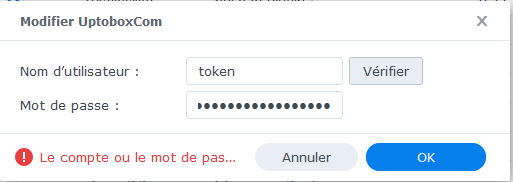

re, j'ai mis manuellement 8.8.8.8 comme DNS dans mon NAS et tout est ok (avec "token" comme login dans la fenetre précédente) ! MAIS : pouvez-vous quand meme me dire où se trouve le fichier host svp ? si un jour il y a une nouvelle version à màj... cordt
bonjour, merci pour cet update ! mais pour bien comprendre : - la derniere version est la 2.1 non ? - que faut-il saisir sur le NAS : "token" ou son pseudo, ou... ? car dans les 2 cas, j'ai ceci : d'avance merci ! re, j'ai donc mis manuellement 8.8.8.8 comme DNS dans mon NAS et tout est ok (avec "token" comme login dans la fenetre précédente) !
bonjour, j'ai le meme pb depuis qq semaines 😞 j'ai cliqué sur "Modifier UptoboxCom > vérifier" (cf le post initial de Max92), j'ai "le compte ou le mot de passe n'est pas valable" alors que j'ai bien recopié le token depuis mon compte Uptobox où je suis bien premium --> est-ce le meme pb de DNS, ou dois-je récupérer le fichier host 2.1 ? 2 questions svp : - quel DNS faut-il mettre dans le NAS ? - je ne me souviens plus et je n'arrive plus à déterminer où doit être le fichier host (j'ai fait une recherche avec find sur mon NAS, sans succès) : pouvez-vous me le dire svp ? d'avance un grand merci !
