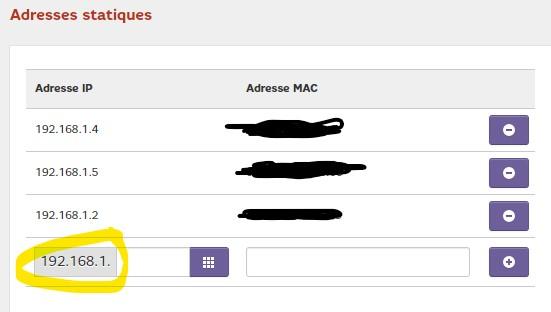

Bonjour, C'est RED SFR, suis parti de Free. Cet icone montre les appareils en réseau uniquement. Pas possible de changer. Merci OK donc un reset en vu ce jour 🙂 Merci -
[Résolu]Plus d'accès au NAS depuis changement Box Internet
Olivier636 a répondu à un(e) sujet de Olivier636 dans Installation, Démarrage et Configuration
Bonjour et merci Mais je ne peux pas, c'est figé et en plus j'ai pas l'adesse MAC... bien que derrière il y ai une adresse MAC mais sans les " : " Merci mais je ne peux pas... 😢 -
Bonsoir à tous, Je viens de changer d'opérateur Internet, donc nouvelle box. Cette dernière est avec une IP 192.168.1.X, et mon NAS est en IP fixe avec 192.168.0.3. Du coup plus d'accès mais alors comment je dois faire ^^ Je crois que je viens de me faire avoir avec cette IP de la nouvelle Box. Une idée ? Merci pour votre aide 🙂 Bonne soirée

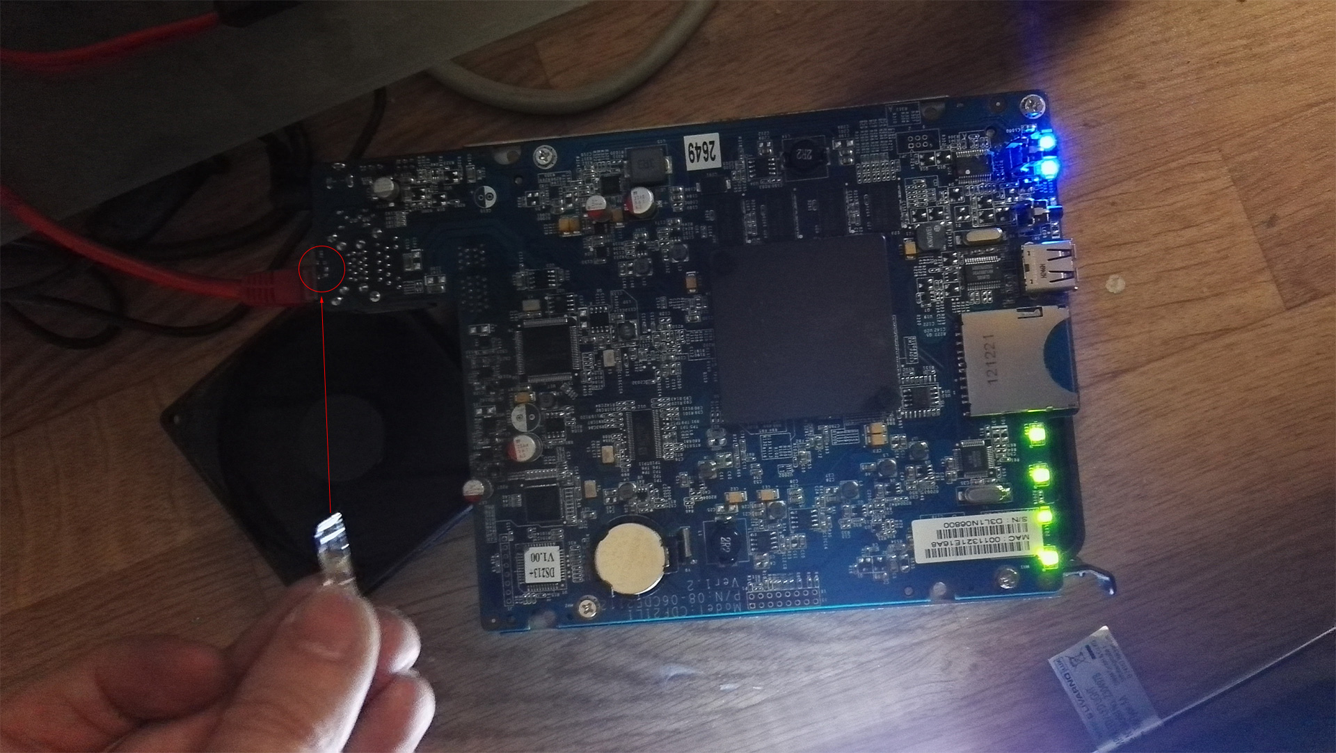

Ca ne se revend pas ;) Si j'en prends un autre un jour il servira à autre chose forcément :) -

En effer @firlin ^^ Si un jour j'ai le temps je ressouderai un vrai bouton :p -

Merci à tous et de l'astuce ! Nickel ! Y a plus qu'à faire la config mais j'ai toutes mes données :) -

Heuu vous savez comment désosser un NAS 213+ ? J'ai retiré les 4 vis du ventilo et une autre derrière aussi, après y en a pas plus. J'ai beau regarder je ne vois pas comment faire et je trouve rien sur le net. -

Hum ok faire un pont ! Je vais test et attendre le bip qu'ils disent. Si une autre personne à une idée aussi :) -

Bonsoir à tous, Aie aie ! J'ai perdu mon mot de passe pour me connecter depuis mon navigateur, j'ai voulu réinitialiser mon NAS et j'ai cassé le bouton Reset (entre nous il est vraiment tout petit et fragile... bref..). Comment puis-je faire sans ce bouton ? Par chance, j'ai une sauvegarde de mon NAS sur des DD externes, mais avant de faire une manip pour sortir les DD NAS, les formater, les remettre en place et tout refaire, je préfère trouver la solution du mot de passe. Merci pour votre aide Olivier -
