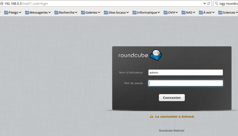

Bravo, et merci Thierry94 ! C'était bien ça ! Enfin du moins je crois ;-) ... En effet sur le compte admin je me suis choisi un mot de passe de la mort qui tue, hyper long avec quelques caractères bizarres dont on se demande à quoi ils servent d'autre qu'à créer des mots de passe de la mort qui tue, et dont les touches sont les plus propres du clavier. Bref, ce compte est bien dans ce schéma-là. Et une fois créé un autre compte flanqué d'un mot de passe toujours long, mais limité aux seuls caractères que les claviers fainéants d'antan se bornaient à accepter de composer, là j'ai pu m'identifier dans RoundCube et échanger des courriels de test entre mon PC et... mon PC :-/ ... avec quelques améliorations à apporter car deux serveurs sur quatre ne reçoivent pas les courriels envoyés depuis mon Synology, ni ne sont capables d'en envoyer dessus, d'ailleurs ; je dois avoir un mauvais "score spam", bref. Ça m'énerve cette impossibilité des mots de passe d'accepter des caractères inhabituels, c'est la deuxième fois que je me fais attraper... Merci encore ; pour ce problème-ci, le sujet est résolu :-) ! -

LucMorizur a posté un sujet dans Mail Server & Mail Station 2
Bonjour ; j'ai l'impression d'avoir correctement configuré Mail Server, mais je n'arrive pas à m'identifier dans RoundCube (Mail Station) :-( ... Dans le journal de DSM, à chaque fois j'ai le message : User [admin] from [127.0.0.1] failed to log in via [Mail Server] due to authorization failure. Sur la page RoundCube, sur mon navigateur internet, j'ai le message "La connexion a échoué", alors que j'ai mis le mot de passe correct pour l'utilisateur admin bien sûr. Pourtant l'utilisateur admin est autorisé de partout, ainsi que le groupe auquel il appartient (users), pfff... Si quelqu'un a une idée, merci ! -- Luc -
