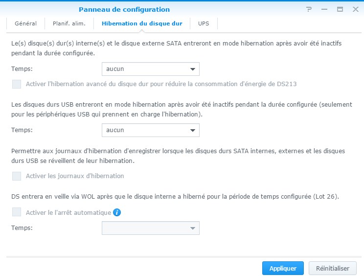

Oui le green, je l'ai passé en RAID1 avec le Red. Par contre j'aurais deux questions : 1) Je reviens sur le problème du start/stop, j'ai déjà une valeur de 5 sur le green, du coup je m'interroge vraiment sur l'hibernation. Voilà mes réglages, je dois checker autre chose ? 2) Est ce qu'en RAID1, je peux sortir le Red pour le passer au scan Data Lifeguard de WD pour voir si je peux le passer en RMA ? On peut rester en RAID1 à un disque pendant un certain temps non ? C'est juste que c'est pas secure si le seul disque lâche c'est ça ? (j'ai mes save sur un autre disque dur à côté au cas où). -

Merci Mic13710, je n'avais pas lu toutes les valeurs et en effet le Start/Stop me paraît bizarre étant donné que j'avais désactivé le mode hibernation. Je vais regarder mes paramètres pour le coup. J'avais en effet lu qu'il valait mieux ne pas mettre d'hibernation donc je l'avais désactivé. J'ai récupéré mon WD Green 3To, il est préparé, plus qu'à le mettre dans le NAS, répliquer toutes mes données du Red dessus, sortir le Red, le passer au Smart étendu pour vérifier et si c'est toujours pas bon, contacter le RMA WD. -

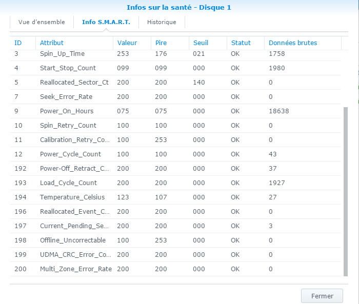

Bonjour et merci à tous pour vos réponses. Rebelotte hier, la NAS m'indique volume planté, j'ai refait un test SMART, voilà le résultat. Donc je vais aller acheter un nouveau disk pour faire le backup, sortir le WD Red 3To, le passer au Data Lifeguard et voir pour le RMA car je suppose que je peux pas utiliser ce disque pour faire un RAID 1 ? -

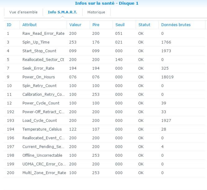

Bon bah tout est revenu en vert et un test étendu me donne ca. Du coup une mini fausse alerte mais je vais vite me dépécher de prendre un autre disque pour anticiper. -

J'en étais à 18018 heures ;) -

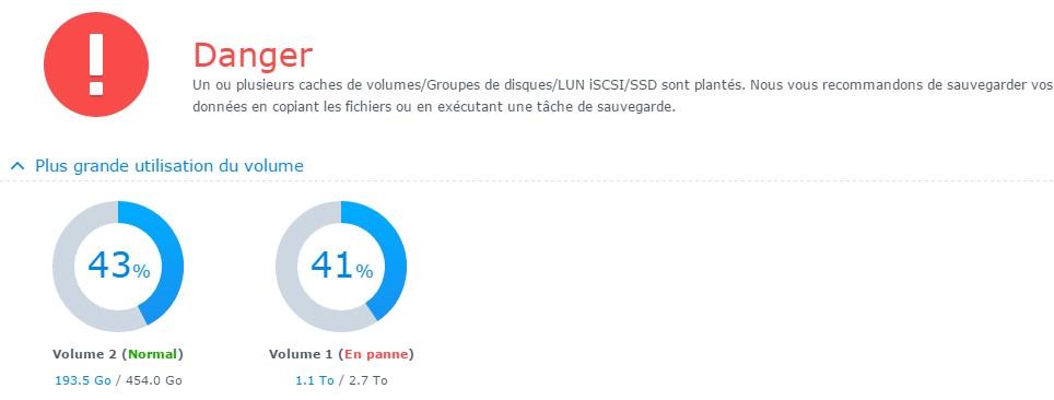

Bonjour à tous, j'ai un DS213 depuis maintenant 2 ans et hier, j'ai eu la mauvaise surprise d'entendre le bip bip et de voir la diode orange sur mon disk 1. C'est un WD Red de 3To. Je regarde un peu sur ma console Syno ce qu'il se passe, apparement le disque est en train de lacher. Je n'arrive plus à y accéder, je redémarre le NAS et ce matin diode verte. Malheureusement certains accès (mais pas tous) sont toujours impossible et plusieurs messages d'erreurs sont toujours présent. En voici quelqu'uns. Du coup, que dois je faire ? Le disque est mort ? Je le renvoie en RMA ? Une fois que j'ai le nouveau, il y a une manip pour récupérer ma config Syno ? Merci de votre aide.

Je continue un peu mon message, j'ai reçu mon nouveau disque du sav, je le prépare, je l'installe dans le NAS et hò volume en panne. Après analyse avec Data Lifeguard, présence de secteurs défectueux, et il n'arrive pas à les réparer ("error was detected while repairing bad sectors"). Je renvoie au SAV ?? -
Oui c'est exactement de cette manière que j'ai procédé, j'ai installé DSM sur le disque puis créé un volume en prenant garde de ne pas prendre SHR (j'ai bien eu l'option basic à la fin), le volume est crée mais lors de la vérification de celui-ci (en tâche de fond un pourcentage qui évolue très lentement), il plante au bout d'un moment et m'a indiqué ce message d'erreur volume en panne. Ceci dit j'ai laissé tourner cette nuit la réparation des secteurs par Data lifeguard et ce moment il me dit "error was detected while repairing bad sectors, please contact WD", je dois le renvoyer au sav ??
