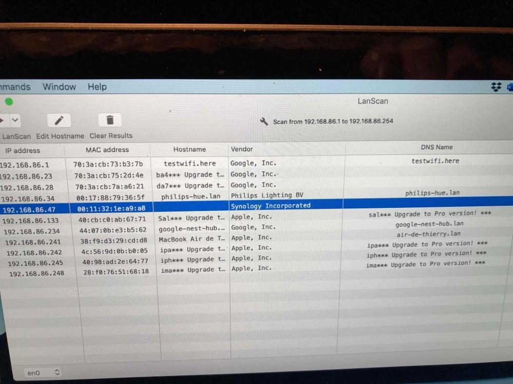

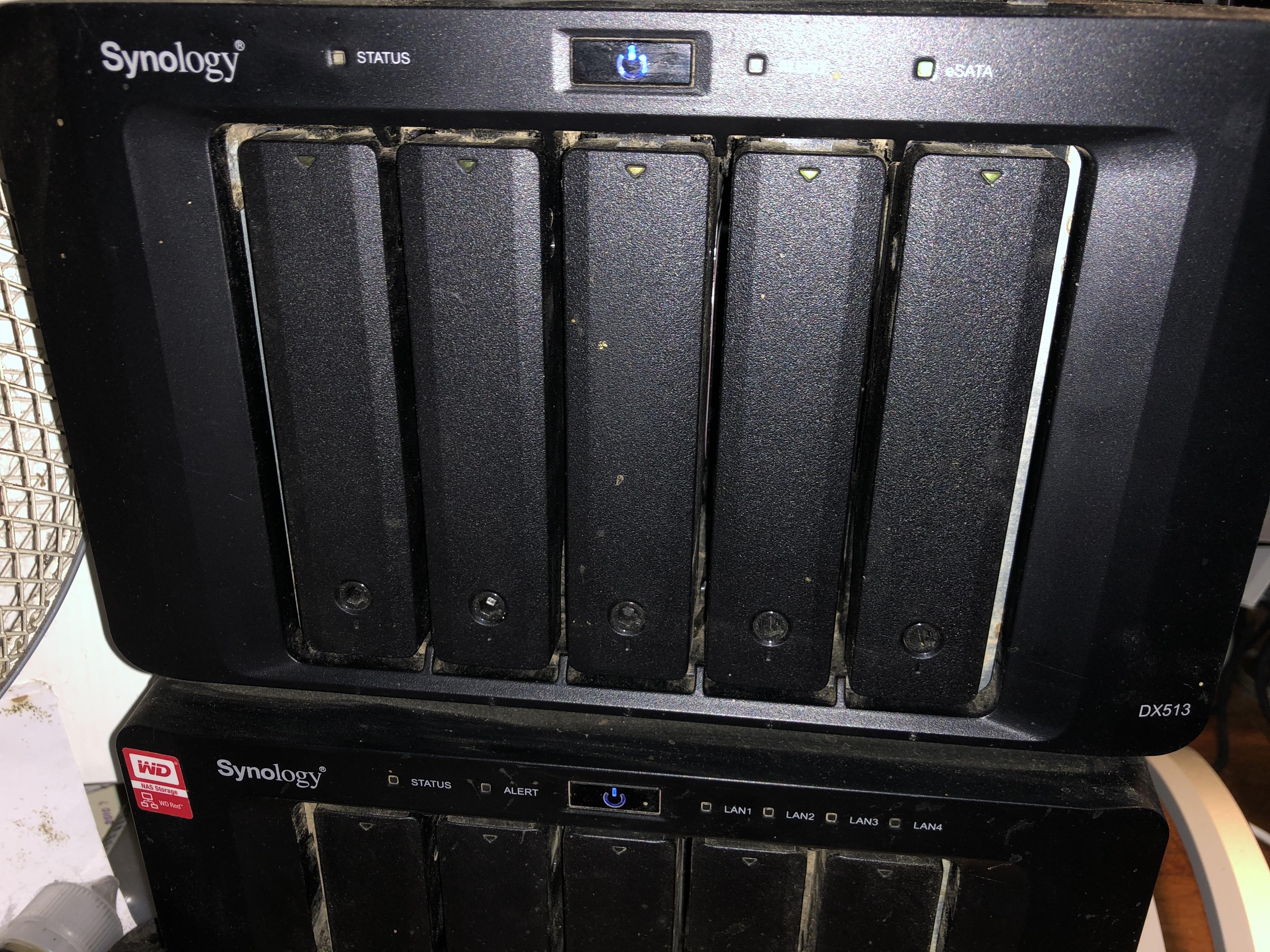

  2. Bonjour, Après une contrôle de parité le Synology (un 1513+) m'a demandé avant redémarrage si je voulais un mappage. J'ai validé. Et je suis partie en rendez-vous. A mon retour, il y avait une panne électrique et le Syno s'est éteint quand l'onduleur a épuisé son énergie. J'ai rallumé le NAS dès le rétablissement du courant. Depuis je n'y ai plus accès alors qu'il est visible sur le réseau. Les diodes des 5 disques durs de la baie d'expansion sont allumées et clignotent. Sa diode bleue est allumée, fixe. Mais les diodes des disques dur du NAS a proprement parler sont éteintes Sa diode de Statut et celles d'Alerte sont éteintes. Pas d'alerte sonore non plus. La diode bleue clignote. Les diodes LAN1 et LAN2 clignotent (il est effectivement vu sur le réseau). C'est bon signe, ou bien je suis dans la mouise ? Merci d'avance pour votre aide. Thierry

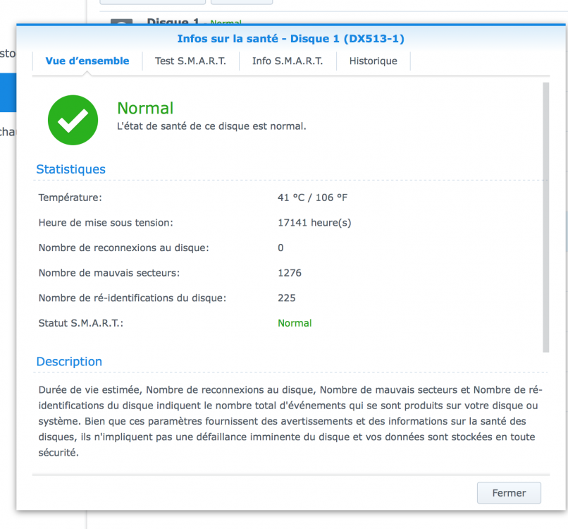

  4. Bonjour, Suite à la mort d'un disque dur, j'en ai reçu un neuf mardi. Et depuis mardi le NAS est en train de réparer le volume. Aujourd'hui, il y a deux heures, le NAS m'a informé qu'il y a une réidentification (erreur IDNF) s'est produite sur le disque 1 sur DX513-1 Dois-je m'en inquiéter svp ? Je vous ai mis des copies d'écran, dont celle du test SMART. Merci d'avance pour vos lumières. Merci aussi pour votre indulgence, car je ne suis pas informaticien pour un sous. Thierry

    Je vais commander tout de suite. Le test SMART dit que le disque est normal, tout en relevant un gros nombre de bad sectors sur le disque. Je n'y comprends rien.

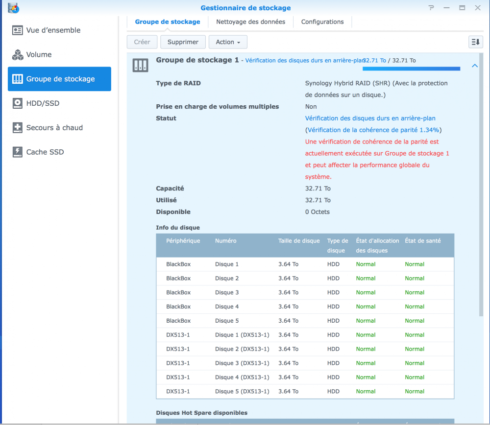

    Merci pour votre réponse. J'aurais préféré plusieurs volumes, oui, mais j'ai reçu le tout configuré ainsi. J'aimerais revenir en arrière. Mais bon... Le NAS effectue pour la deuxième fois une vérification de parité. Je ferai le test smart après. Cela dit durant cette opération le NAS est normal. C'est au redémarrage qu'il va bitter et signaler un problème sur le disque 1 de la baie. Et malgré ça il fonctionnera parfaitement. Je n'y comprends rien. Je reviens des que j'aurai fait un test smart.

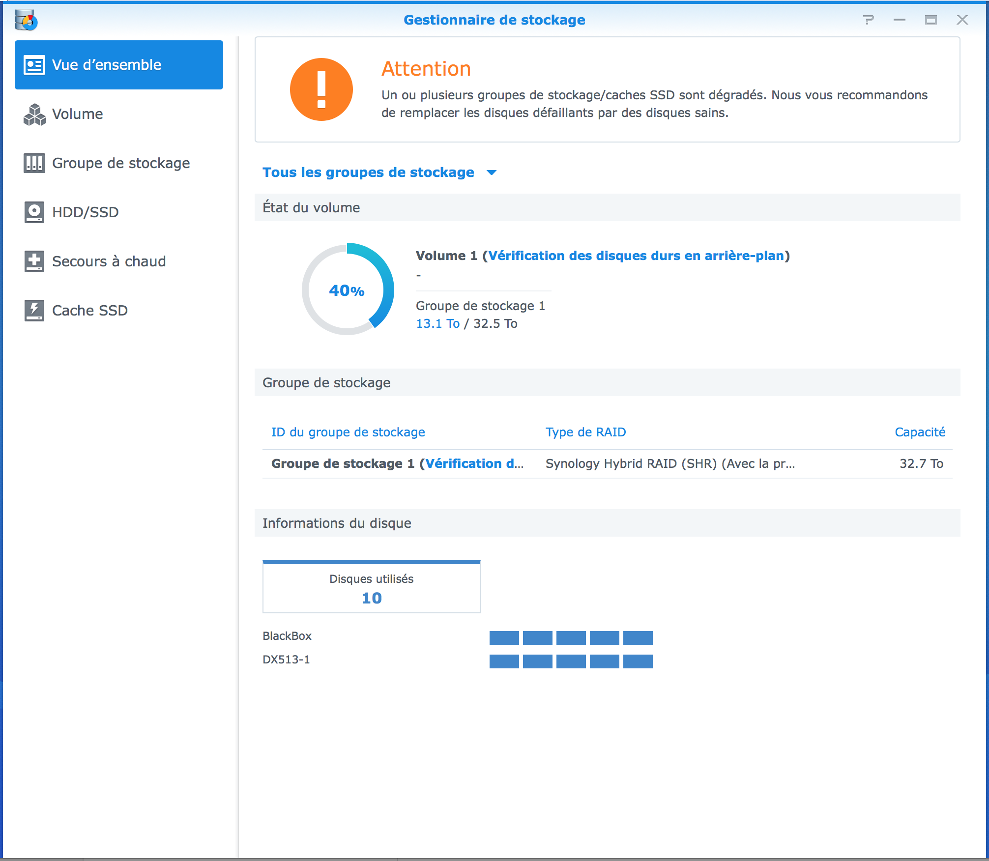

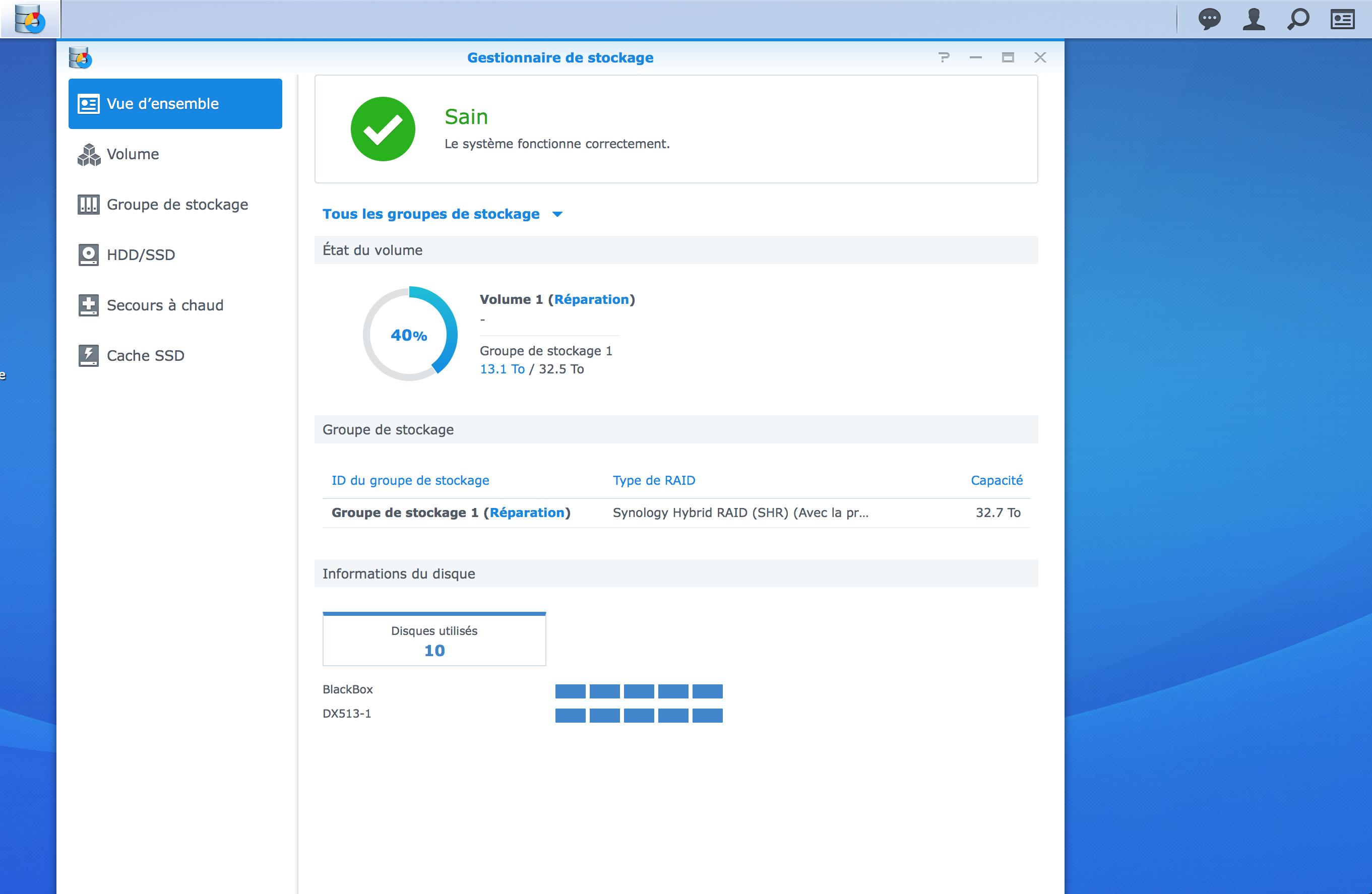

    Bonjour, J'ignore si c'est là que je dois poser mon probleme. Materiel : 1513+ et sa baie d'expansion, 10 disques durs de 4 To. Le NAS m'a signalé le plantage du disque 1 de la baie. Donc sur le Nas, voyant orange et bip. Mais tout fonctionne. J'ai lancé une réparation du dur (j'en suis à la deuxième) et durant la verification de coherence de parité le volume est déclaré sain. Le voyant orange passe au vert durant ce processus. C'est au redémarrage que ça recommence. Bref, tantôt tout est bon, durant la réparation/verification, tantôt tout est mauvais au niveau de ce disque dur (après le redemarrage). Mais j'ai accès à toutes les fonctions du NAS et au données. Quel est votre avis svp ? Amitiés
  9. Merci pour tout. Tout fonctionne. Fallait juste qu'un test smart automatique me dise qu'un disque est HS (erreurs Smart). En test rapide, c'est nickel. En test étendu ce serait mort. Et la présentation générale dit que tout est OK. Comprends pas. Je relance un test étendu. Le NAS tourne sans pb. J'avais déjà eu pb à cet emplacement. La le disque est tout neuf. J'ai interrompu le test étendu. Et... tout est redevenu normal sur le système. C'est dimanche, je ne vais pas chercher à en savoir plus.

  15. Miraaaaaaaacle !!!! C'est reviendu normal. Je vais aller me boire une Pietra à la plage. Et même deux, dont une à ta santé. Bon, j'explique. Je change d'emplacement de connexion pour relier le Syno à sa baie. Et, comme déjà dit, pas de changement. J'éteins tout. Pas de problème avec le Syno. Impossible avec la baie, qui ne cesse de rebooter. Donc je m'énerve et je débranche la prise électrique du DX à la sauvage. Je vais ensuite me calmer en martyrisant le chat et en engueulant le nain (qui fait des maths un samedi !). Mon épouse est absente, mais je dis du mal d'elle au chat. Donc, je redeviens zen. Je rebranche la prise. Et là, au redémarrage, les diodes des disques du DX se mettent à clignoter. Le NAS se réveille. Et tout est normal. Je ne sais comment te remercier pour ton aide et ton immense patience. Allez, soyons fous : bisous barbus. Je te souhaite un plus qu'excellent week-end. Pour le support, je vais attendre leur réponse puis leur expliquer comment j'ai résolu le problème façon Corse très énervé. :-)
