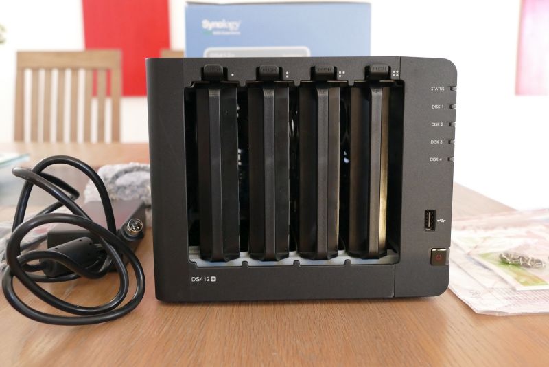

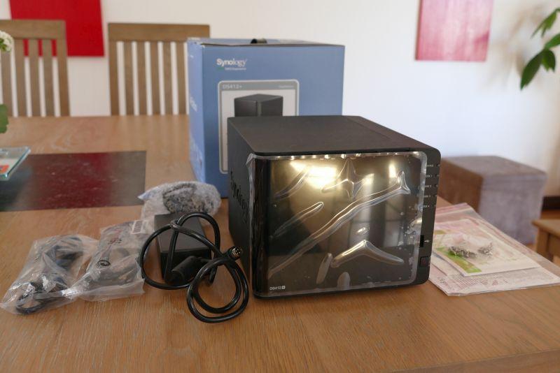

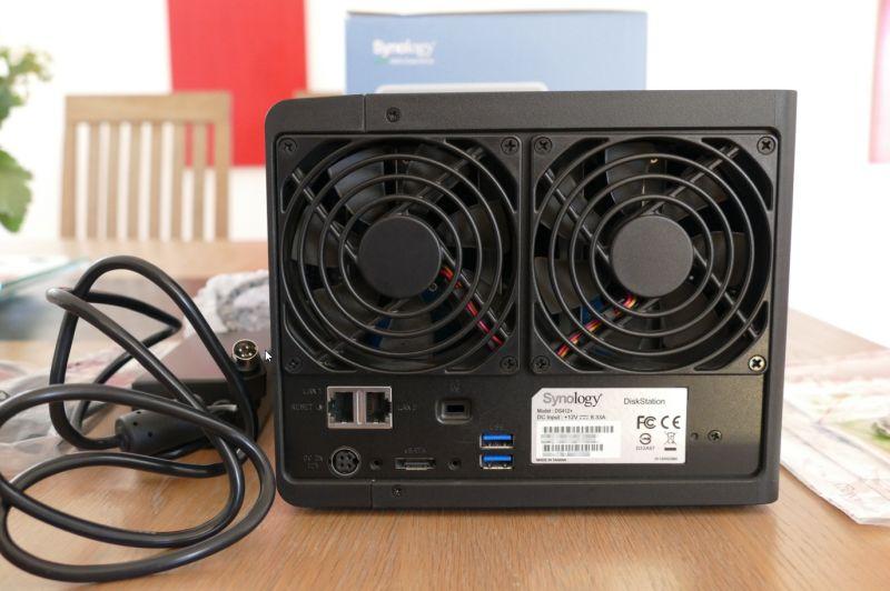

Bonjour, je vends : - Modèle :DS412+ - Facture : oui - Date d'acquisition : 10/2012 - Pourquoi vous vous en séparez : migration vers DS1515+ - Sans disque - Prix souhaités : 340 euros - Frais de livraison : 20 euros (Colissimo r3) - Pays de livraison : France - Hors Garantie Vendu dans son emballage original et complet Points forts DS-412+ : º Processeur Intel Atom et 1 Go de mémoire pour l'exécution de plusieurs tâches en parallèle º Double connexion Gigabit Ethernet avec fonction d'agrégation º Deux ports USB 3.0, 1 port USB 2.0 et un port eSATA pour des transferts depuis et vers le NAS à très haute vitesse º Accepte quatre disques dur SATA I/II (non livrés) de 3,5" ou 2,5" Permet de faire fonctionner des packages évolués : Plex, docker,... Voir sur le site de Synology pour avoir le descriptif détaillé complet. Vendu sans disque dur. Expédition possible après encaissement du règlement. Si vente en mains propres, règlement en espèces.
