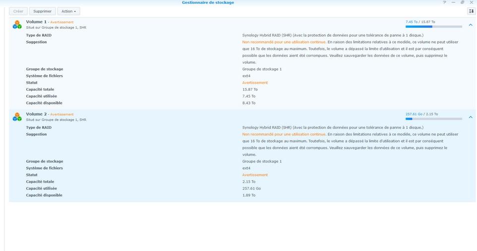

  2. non j'avais juste fait une capture de la page des volume pour le message d'erreur, est comme j'ai changer les disque dur avec le problème que j'ai pour la création du groupe. mais sur j'avais un seul groupe avec 2*8 et 2*6, pourtant apparemment c est impossible.
  3. bonjour je suis inscris sur le forum depuis 2013, mais c est vrais je suis jamais présenté, est jamais posté, j'ai toujours trouvé les réponse a mes question en cherchant. cela était mon premier message, est avec l'habitude de venir. mais pour mon problème de nas, oui j etait bien en shr avec 2 volume, ci joint, une capture des volume.je venais d'avoir un probléme est l'occasion d'avoir ces 2 disque est arrivé. avec en plus un client sur pour les 2 disque de 6To. je pensé faire pareil 2 volume sur le groupe.
  4. Bonjour a tous voila je cherche des info car j'ai changé les disque sur mon ds416, avant j'avais 2 disque de 8to et 2 disque de 6 To, avec 2 volume de créé un de 16 et l'autre de un de 2To, ce qui est normal, c est maximum 16 to. j'ai revendu mes 6 to pour prendre des 10 to, car j'ai réussi a les avoir a un bon prix c était l'occasion. par contre maintenant je ne peut plus créé de groupe de stockage supérieur a 16to, alors que avec les ancien disque, je l'avais fait un groupe de 18 To, le seul changement je suis passé au dsm 6.23, avez vous une idée pourquoi je suis bloqué, la limite est de volume a 16 to, c est identique pour la création du groupe ? alors pourquoi j'avais réussi avant ?
