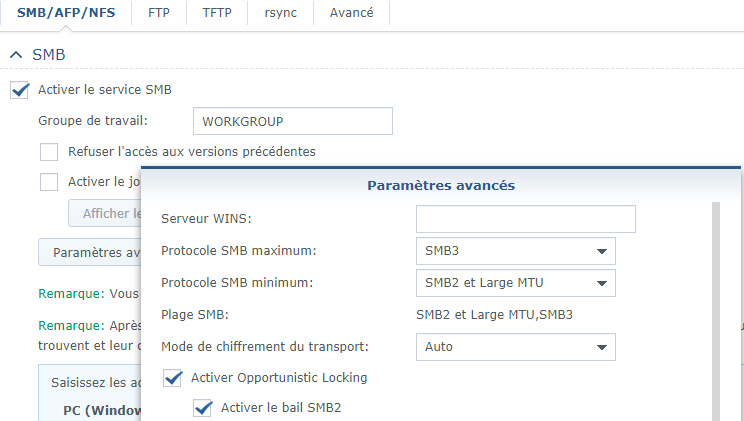

Dans un 1er temps, créer un dossier partagé depuis le menu "panneau de configuration \ dossier partagé" donne lui un nom, comme ton exemple "photos_LR" ne coche pas "Cacher ce dossier partagé...". L' emplacement de celui-ci sera sur ton volumeX. Une fois cela fait. Tu peux ajouter l'utilisateur et le type de droit souhaité. 2eme chose : Check au niveau du service de fichier (toujours dans le panneau de configuration) que le protocole SMB soit activé. Enfin dans "paramètre avancés" tu peux régler les options comme sur la capture ci-dessous. Dans le cas d'un Mac tu peux activer le protocole AFP mais il semblerait que les performances soient moindre que le SMB3 (sujet qui divise). Enfin depuis ton Mac Finder \ Aller \ Se connecter au serveur. Tu entres le chemin de ton dossier partagé "smb://nom_de_ton_nas/photos_LR" tu cliques sur le "+" pour l'ajouter au montage lors de l'ouverture de session de ton MAC... Tu entres l'identifiant et le password de ton nas. Si le "smb://nom_de_ton_nas/photos_LR" ne fonctionne pas tu entres son adresse IP "smb://192.168.X.X/photos_LR". A partir de là, tu visualisera le contenu de ton dossier partagé "photos_LR" et tu pourras y glisser/déposer les photos/images voulus. -
